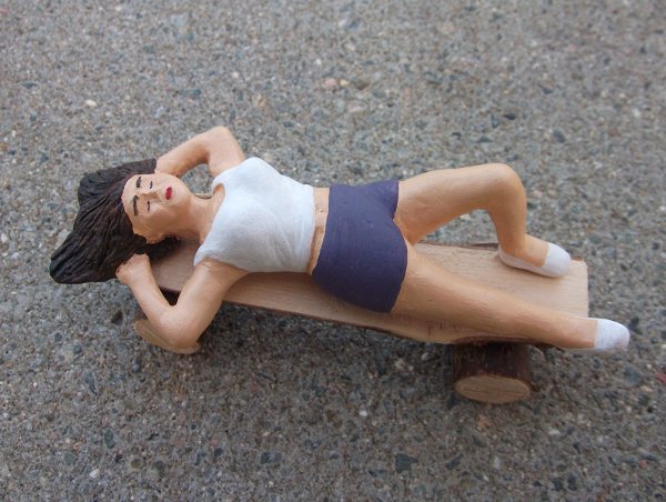

Hallo Richard,
danke für den interessanten Link. Die Idee, die Struktur des Stoffes in die Knete einzuwalzen, ist einfach genial. Das Ergebnis sieht super aus.
Etwas skeptisch bin ich bei der farblichen Gestaltung der Figur mittels der farblichen Knete während des Modellierens. Für Anfänger ist es sicher einfacher, beim Kneten erst mal keine Rücksicht auf die Farbe zu nehmen und die fertige Figur erst nach dem Brennen anzumalen. So habe ich es bei meinen ersten Versuchen gemacht.
Bruno

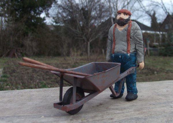

Hallo Achim,
da hast du Recht. Ich würde es für den Anfang auch erst einmal einfarbig versuchen. Zu der Methode, wie sie Männeken praktiziert, gehört sicherlich eine Menge Erfahrung und auch Routine.
Hallo Manfred,
für 1:19 würden sich evtl. Figuren aus dem Bauernhof-Thema von Schleich eignen. Die sind 1:20. Manchmal genügt der Austausch von Köpfen, so wie in der Politik. Der nach vorne gebeugte Standard-Diesellokführer von LGB z.B. hat eine ziemlich überdimensionierte Rummel, die gar nicht zum übrigen Körper passt. Da existieren noch mehr solche LGB-Wasserköpfe, wie der Typ mit dem Ölkännchen oder der mit der Schippe. Auch gibt es von Bullyland etliche Figuren - etwa 1:18 - die gut zu 1:19 passen würden.
