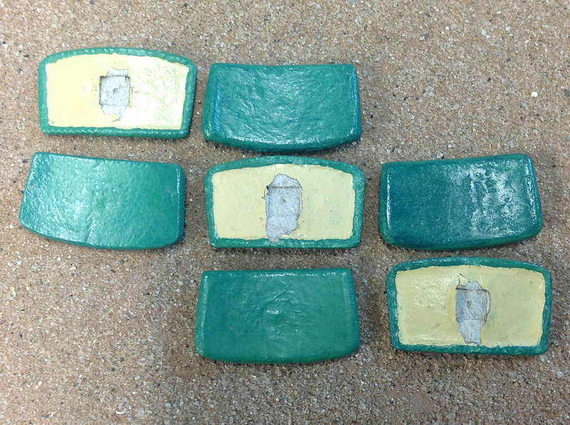

Es begann alles mit aus Graupappe geprägten Rückenlehnen, die mit Sekundenkleber stabilisiert waren.
Rückseite der Rückenlehne die aus Graupappe geprägt wurde.
Leider stelle sich in der Serie heraus, dass die Graupappe leider doch nicht so geeignet war.
Misslungene Rückenlehnen aus Graupappe.

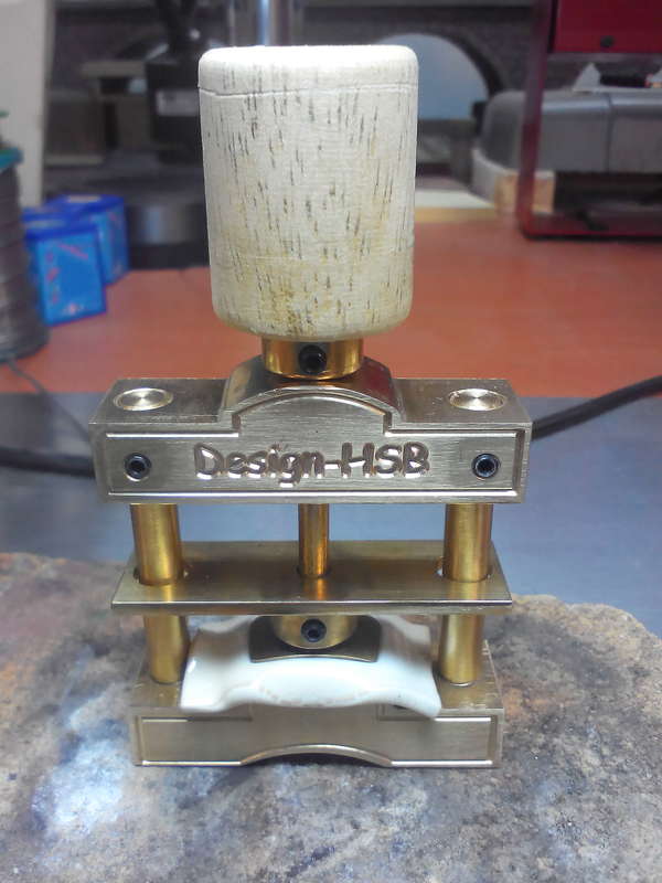

Deshalb kam ich auf die Idee sie aus Polystyrol zu prägen.

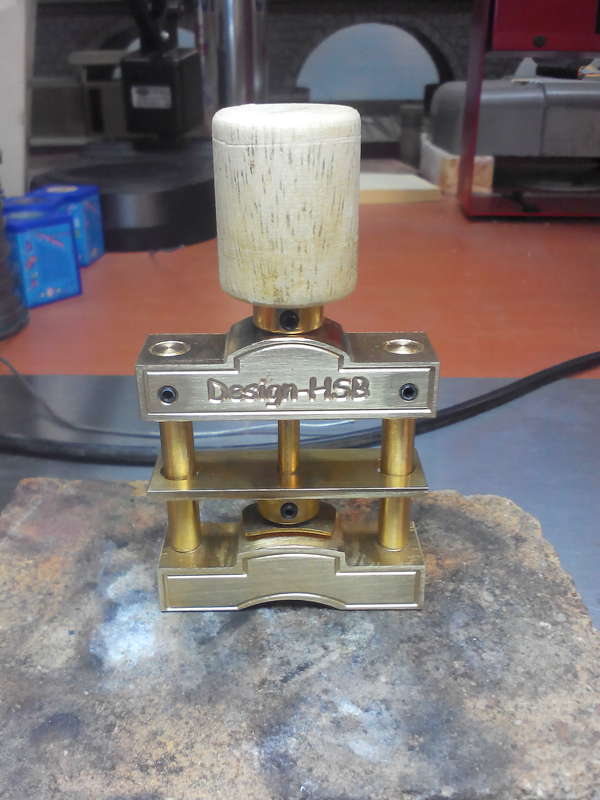

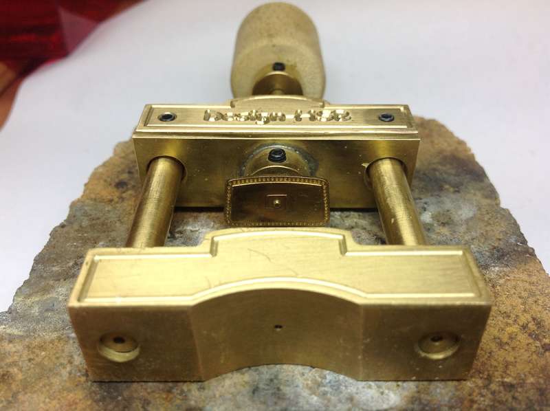

Werkzeug zum warm prägen von Polystyrol, deutlich sichtbar der Prägestempel.
Erst einmal erwärme ich das Werkzeug mit einem Heißluftgerät.
Werkzeug zum warm prägen von Polystyrol.

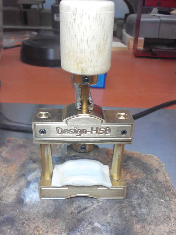

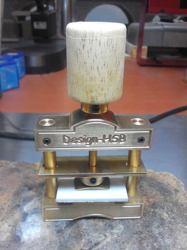

Werkzeug zum warm prägen von Polystyrol, mit eingelegtem vorgewärmten Polystyrol und Werkzeug.
Danach wird alles ordetlich unter leichtem Druck von oben weiter erwärmt.
Werkzeug zum warm prägen von Polystyrol, deutlich sichtbar das warm geprägte Polystyrol.
Der obere Anschlagring sorgt dafür das alle Prägeteile die selbe Stärke haben.
Nach dem Erkalten kann der Prägestempel angehoben werden.

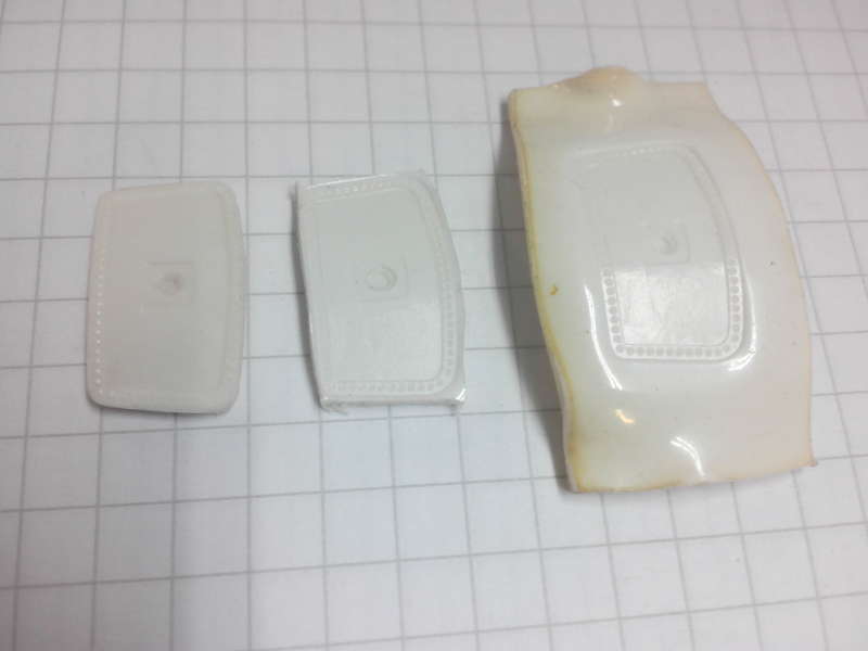

Rechts das geprägte Rohteil.In der Mitte die grob ausgesägte Rückenlehne.
Links die fertig zurecht geschliffene Rückenlehne.

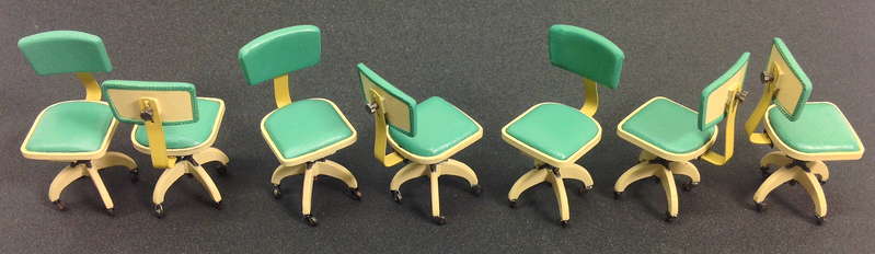

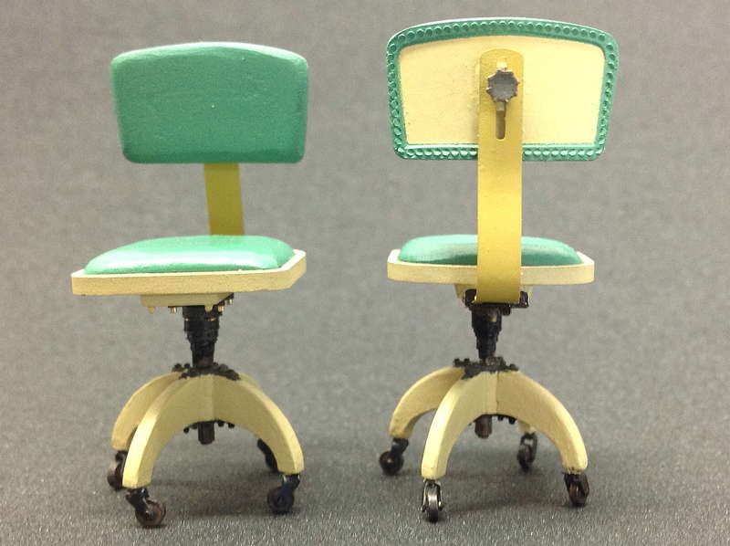

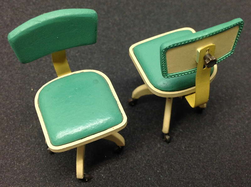

Und so sehen dann die fertigen Rückenlehnen an den Drehstühlen aus.
Die Drehstühle noch einmal aus einer anderen Sicht.

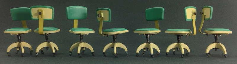

Drehstühle in Kleinserienproduktion.
Da genügend Drehstühle vorhanden hier noch einmal in verschiedenen Stellungen.
Alle Drehstühle sind natürlich voll funktionsfähig und verstellbar wie das Original.

Kannst Du mal bitte einen Masstab neben einen Stuhl stellen??
Wie hast du denn den Verstellknauf an der Rückenlehne hergestellt??

Eisenbahnfreak hat geschrieben:Kannst Du mal bitte einen Masstab neben einen Stuhl stellen??
Hallo Joachim,
das ist ein CNC Frästeil mit einem M 0,6 Innengewinde.
Alles wurde aus einem 2 mm dicken Messingflachmaterial gefräst, welches beidseitig bearbeitet wurde.
Anschließend einen M 0,6 Gewindestift eingelötet, danach nur noch reinigen, Strahlen und Brünieren.
Drehstuhl mit 1 Cent Münze und Maßstab.
Gerhard_Karl hat geschrieben:Jetzt bin ich noch neugierig wie die Prägestempel gefertigt wurden.
Hallo Gerhard,
der Prägestempel würde mit der CNC Maschine aus einem 1 mm Messingblech gefräst.
Dann fehlt aber noch die entscheidende Biegung.
Das Prägewerkzeug diente mit seinen Wölbungen auch zum Formen der Prägeplatte.
Die Platte ist eingelegt und wird durch einen falsch herum eingesteckten 1 mm Bohrer in Position gehalten.
Um Beschädigungen zu vermeiden ist ein Stück Gummi eingelegt.
Zum Vergleich liegt unten die alte Patritze.
Damit die Platte nach dem Biegen auch den gewünschten Biegeradius hat, ist die Wölbung stärker wie benötigt.
Denn selbst die 1 mm starke Prägeplatte wird etwas zurück federn.
Zum Biegen brauchte ich nur die M6 Schrauben gleichmäßig anziehen.
Hier das Ergebnis mit den Einzelteilen zum Vergleich.
Links oben noch einmal die Patritze.
Links unten die fertige Prägeplatte.
Die 1 mm Bohrung diente zum Positionieren beim Biegen und anschließend zum Befestigen.
Rechts das durch das Biegen etwas beschädigte Gummi.
