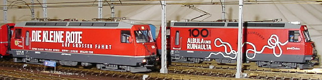

ich lasse meine Beschriftungsbögen beim Color-Transfer-Service machen.
Ein Beispiel:
Die kleine Rote und die Spagettilok selbst beschriftet und lackiert.
Bei CTS geht das sogar mehrfarbig und noch dem Überlackieren mit Klarlack absolut sicher.

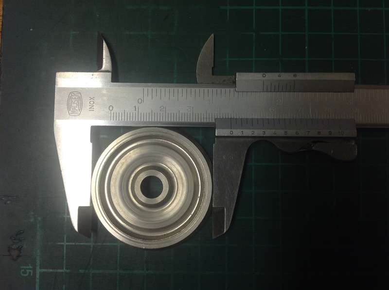

44 mm Radscheiben aus Edelstahl hätte ich noch, vielleicht ließe sich da etwas abdrehen.
44 mm Edelstahlradscheibe
