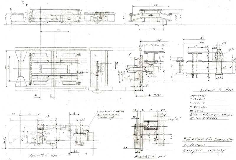

da meiner Bitte um Überlassung einer Übersichtszeichnung, von dem Rollwagen der Fa."Boeker & Volkenborn" gegen Bezahlung, nicht entsprochen wurde, mußte ich an Hand von Fotos und etwas Fantasie mir selber eine Zeichnung erstellen.
Heraus gekommen ist nun dieses Teil.
Rollwagen (dampfklaus)
Die Bremse für beide Fahrgestelle kann seitlich am Rollwagen, über ein Handrad, betätigt werden. Für mich nicht nachvollziehbar, wie ein Mann unter den Güterwagen kriechen mußte, um die beiden Bremsen zu betätigen.
Die Maße können für jede andere Spurweite umgerechnet werden.
Bitte, habt etwas Geduld, bevor Ihr sofort mit dem Bau beginnen wollt. Ich möchte den ersten Wagen erst bauen, denn es gibt noch ein paar Verbesserungen, die mir erst nach dem Konstruieren eingefallen sind.

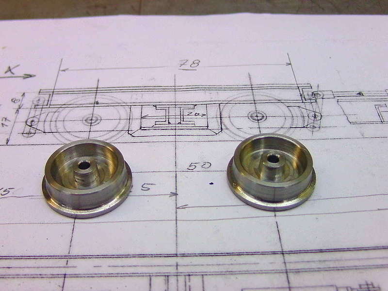

die Fertigung hat begonnen. Zuerst wurden die Laufräder aus Edelstahl gedreht und dann wurde eine Vorrichtung gebaut um die Rahmen, aus U-Profilen, hart zu löten.

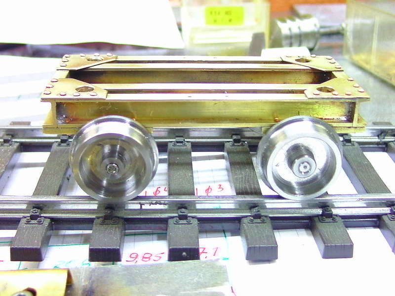

Die Laufräder wurden aus Edelstahl gedreht, gefräst und nochmal gedreht. Die Ausnehmungen, in der Rädern, wurde auf dem Rundtisch mit einem 4-er-Fingerfräser gemacht, anschließend wurden die Ausnehmungen schräg ausgedreht.

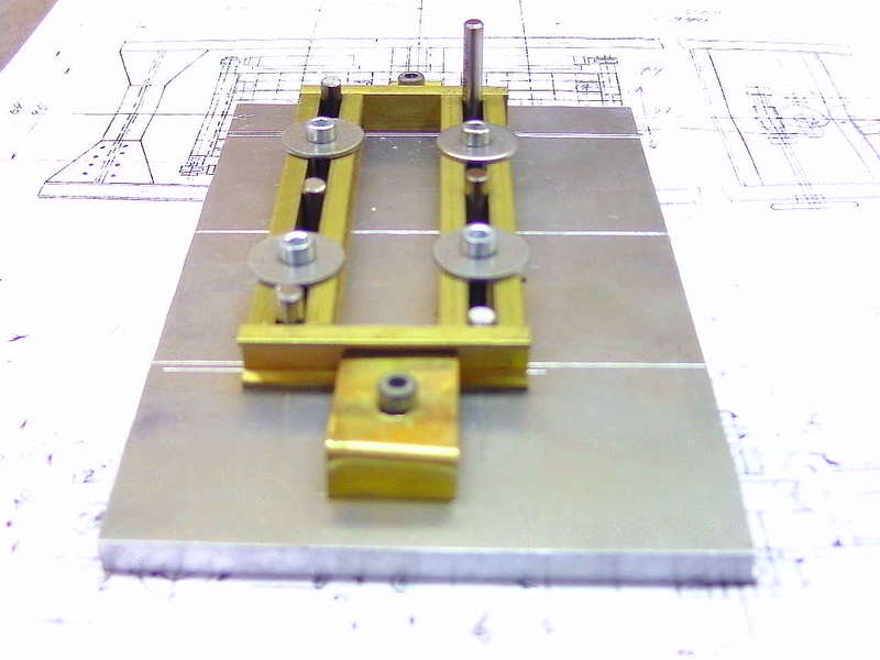

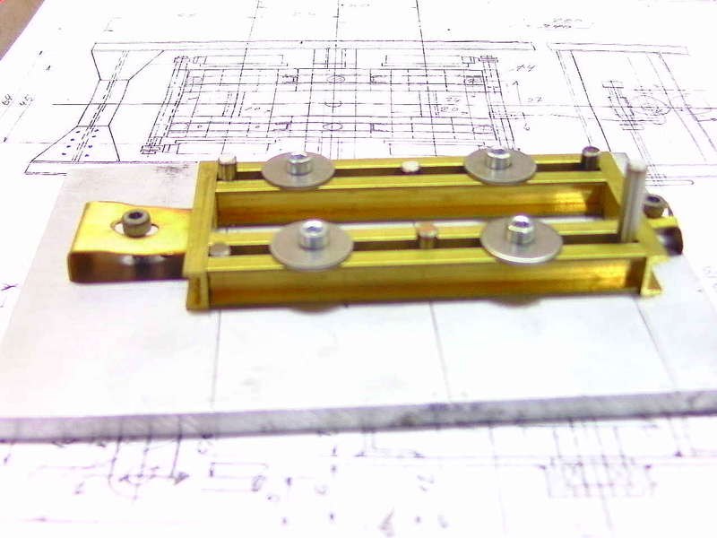

Um die Rahmenteile rechtwinklig zusammen löten zu können, habe ich mir eine Vorrichtung gebaut.

Das Hartlöten ist leider in die Hose gegangen, weil die Spaltmaße, bei der Wärmezufuhr, zu groß wurden. Nun werden die Rahmen weich gelötet und zusätzlich genietet.

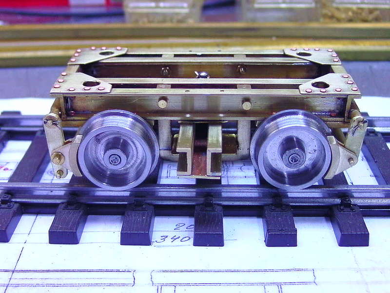

da die Hartlöterei nicht klappen wollte habe ich eben weich gelötet und damit alle Teile auch an ihrem Platz bleiben, wurde zusätzlich genietet.
Hier nun der weichgelötete Rahmen:
Rollwagen_II_002 (dampfklaus)

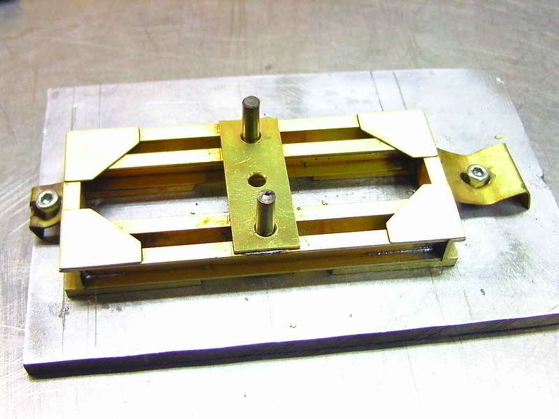

Zum Schluss wird die Mitteltraverse, für das Drehlager, ausgerichtet und angelötet.
Rollwagen_II_007 (dampfklaus)

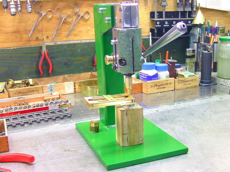

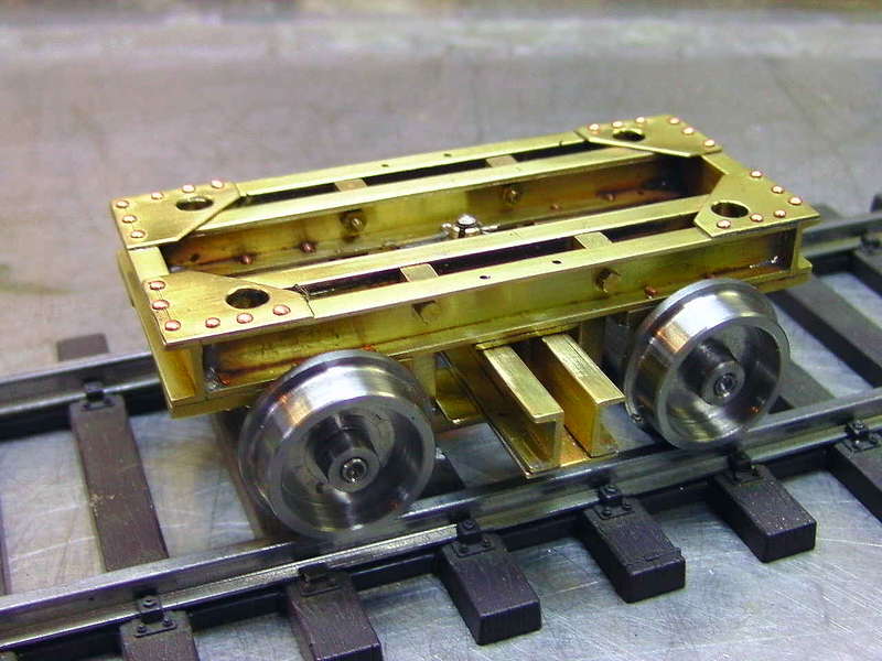

Dann wurden mit 1 mm-Rundkopf-Kupfernieten alle Teile mit dem Rahmen verbunden. Zuerst musste aber noch eine Handhebelpresse gebaut werden, mit der nun hervorragend genietet werden kann.
]Rollwagen_II_019[/B] (dampfklaus)

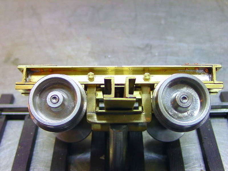

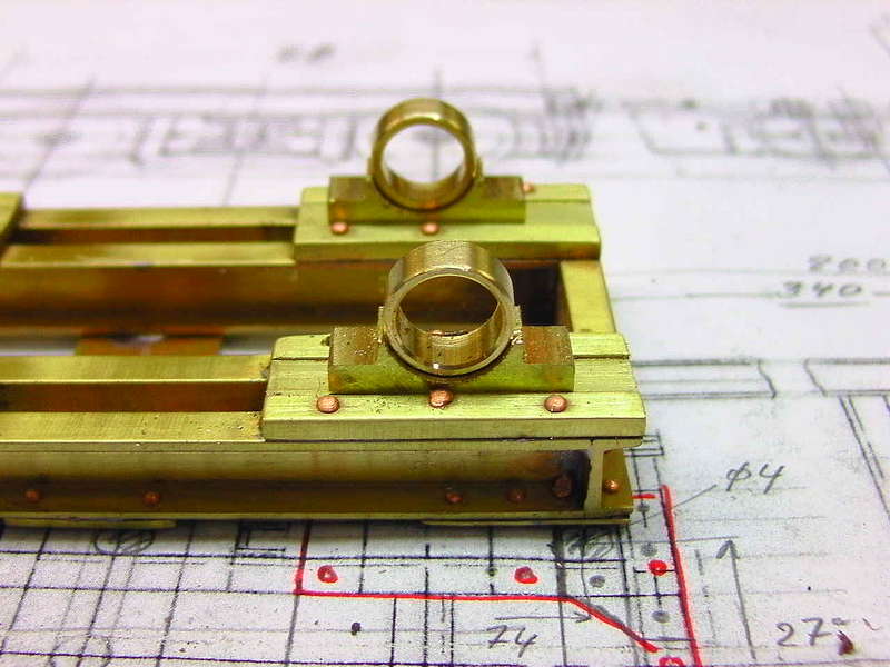

Die Laufachsen sollen in 4/8 x 2,5 mm Kugellagern laufen und dafür habe ich Lagergehäuse angefertigt. Die Kugellager haben einen Flansch damit braucht das Lagergehäuse weder geteilt noch mit einem Absatz versehen sein. Außen wird noch ein Lagerdeckel eingepresst. Damit die Lager-Befestigungsschrauben, bei Kurvenfahrten, nicht so stark beansprucht werden, sind die Gehäusefüsse in Längsnuten in den Rahmenblech fixiert.
K800_Rollwagen_II_025 (dampfklaus)

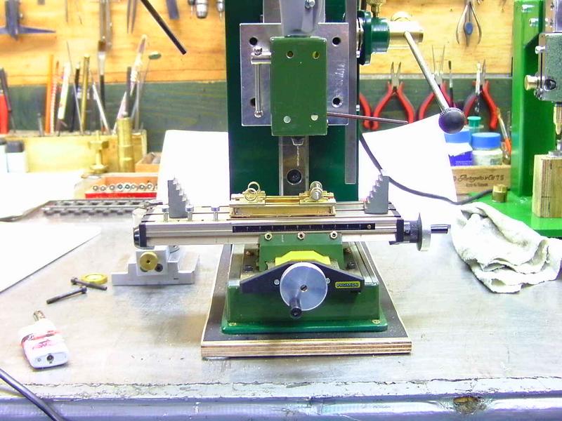

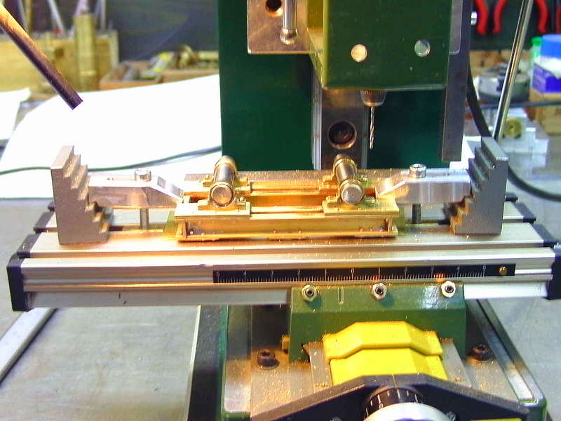

Beim Bohren der 1 mm-Nietlöcher muss man höllisch aufpassen, damit der Bohrer nicht verläuft. Deshalb bohre ich nun alle Löcher, kleiner 2 mm, auf meiner neuen MINI-Bohr- und -Fräsmaschine. Es fehlen zwar noch ein paar Befestigungsteile, aber im Laufe der Zeit werden die auch mal gabaut.
Klaus

meine MINI-Fräse hat jetzt auch Spannpratzen und so konnten die Befestigungslöcher, für die Lagergehäuse, gebohrt werden.
Rollwagen_III_001 (dampfklaus)

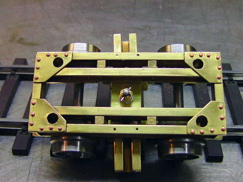

Nun steht das erste Fahrgestell auch eigenen Beinen oder Rädern.
Rollwagen_III_004 (dampfklaus)
Heute wurde die Rahmentraverse gefertigt und die beiden Tragbügel.
Rollwagen_III_009 (dampfklaus)
Hier in der Seitenansicht mit den Gleitblechen.
Rollwagen_III_016 (dampfklaus)
Als Drehlager dient ein 4 mm Rohr. Zusammen gehalten wird alles mit einer M3 mm Sechskantschraube mit Kronenmutter.
Rollwagen_III_017 (dampfklaus)

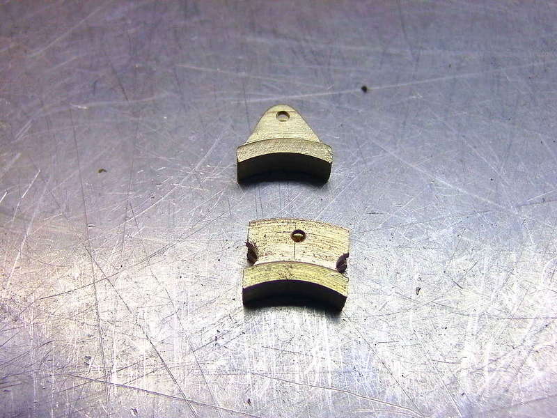

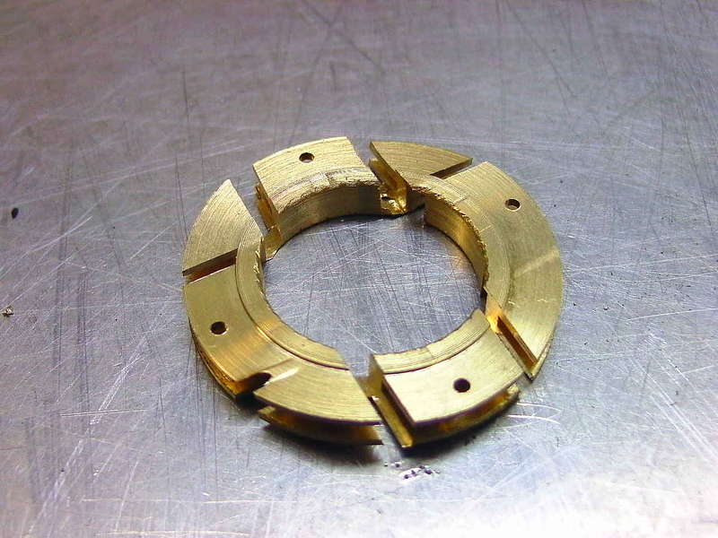

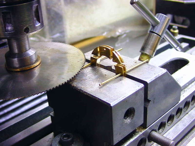

Heute habe ich Bremsbacken produziert. Zuerst wurde ein Ring gedreht, dann der Lochkreis und die Mitten angerissen. Dann wurden die vier Löcher gebohrt, zwei Stangen in die Löcher gesteckt und in den Schraubstock auf der Fräse gespannt.
Mit einem Scheibenfräser wurde der Ring in vier gleiche Teile geschnitten.
Rollwagen IV (dampfklaus)
Hier ist der Ring schon in vier gleiche Teile geschnitten.
Rollwagen_IV_003 (dampfklaus)
Und hier ist der Ring im Schraubstock auf der Fräse.
RollwagenIV (dampfklaus)
Hier werden die Bremsbacken in Form gebracht
Rollwagen_IV_022 (dampfklaus)
