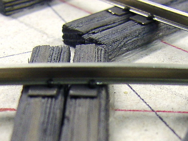

ich baue meine Gleise und Weichen in IIf = 26,7 mm Spurweite auch selbst.
Ich habe mir da vieles selbst gemacht, um in diesem Maßstab Vorbild gerecht bauen zu können.

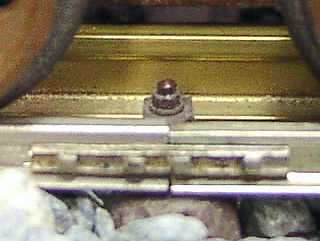

IIf Schienenlaschen (Helmut Schmidt)
z.B. diese geätzten Schienenlaschen passend zum Hegob Spur 0 Profil Code 125 = 3,2 mm Profilhöhe.
IIf Schienenlaschen Innen (Helmut Schmidt)
Hier die Schienenlaschen an einer Gleisverbindung mit meinen Schienenplatten.
IIf Schienenplatten (Helmut Schmidt)
IIf Schienenplatten Detail (Helmut Schmidt)

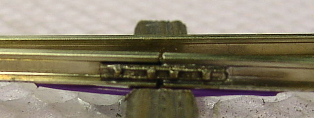

Lasche an Zunge (Helmut Schmidt)
Hegob Spur 0 Schienenlasche an Weichenzunge.

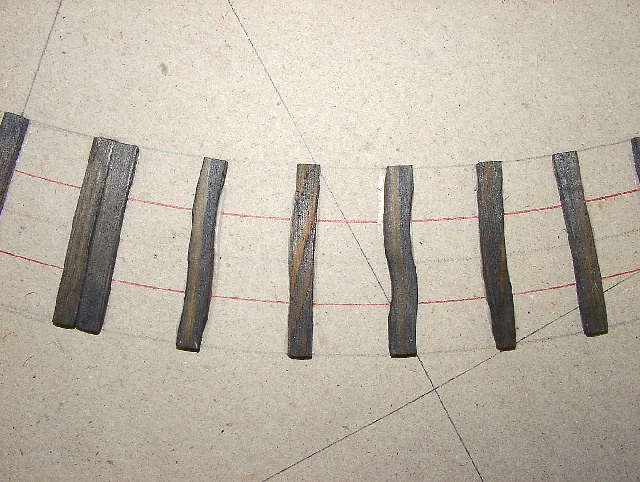

Schwellen (Helmut Schmidt)
Aus 5 x 10 mm Kieferleisten aus dem Baumarkt selbst geschnitzte Schwellen für IIf 26,7 mm Spurweite
lasche01 (Helmut Schmidt)
