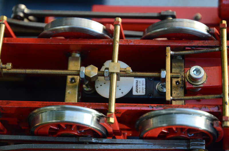

Richtig verblüfft war ich aber dann über einen frühen Bau von Hermann Echtdampf.Die Lok hat servogesteuerte Bremsen.Ich war bisher sehr
skeptisch,ob so eine Lok mit Bremse einen schweren Zug im Gefälle
aufhält.Beim ersten Versuch zog ich die Bremsbacken voll an- Wumm !
Der Zug stoppte ,als ob ich den "Strom" abgestellt hätte,und zwar in
Sekundenbruchteilen.Die nächsten Versuche mit gefühlvollen Anziehen
erlaubten jedes gewünschte Tempo - ich bin begeistert. DAS ist mal
KEIN Gimick,wie ich jetzt überzeugt bin.Das macht Sinn für jede schwere Maschine.

Hallo Tobias,
schöne Bilder. Jetzt kommt die Zeit der Abdampffahnen. Aber mich freut der letzte Hinweis mit dem letzten Bild. Ich mache mir schon länger Gedanken in dieser Richtung.

Mich wundert, dass das Thema Bremsen nicht mehr beachtet wird. Habe sogar die Erfahrung gemacht, dass man das einfach als (zitat Tobias) "Gimick" abtut.
Wir haben in letzter Zeit 3 Loks mit solchen Bremsen ausgerüstet, funktioniert wie Tobias festgestllt hat super.
Hier als Beispiel eine 99 5603 von Regner:
Hinweis: Die Bremssohlenfläche belege ich mit dünnem Leder (das Levis-Schild alter Jeans ist Lieferant...). So bleibt die Lok im Mischbetrieb mit "Elektrisch" isoliert (benötigt natürlich Unterhalt!)
Dampfende Grüsse aus dem Schweizer Jura
Markus
Dampfatelier "Am Kilometer 103,455", DER Schweizer Echtdampfspezialist.

ja, in die kleine Falk kann man sich spontan verlieben, ist mir im Juni in Sinsheim bei Frank (M.A.M.) passiert... nun ist eine in meinem Besitz, hast Du sicher im SDF gelesen. Zu der Veranstaltung in Dillenburg konnte ich leider nicht kommen, war mal wieder am falschen Ende des Planeten.
Die Diskussion bez. servobetätigter Bremse kommt mir entgegen, befasse mich damit - theoretisch.....- seit einiger Zeit, die Ideen verdichten sich. Werde das bei Gelegenheit an meiner 996001 umsetzen, das Konzept von Markus mit den lederbesetzten Bremsbacken finde ich sehr gut.
