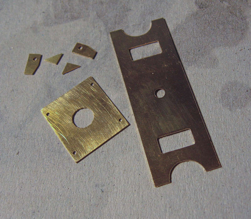

Die Wagennummer, ein MS-Ätzteil, ist in einer entsprechenden Tasche des Rahmens eingelötet. Nach ein paar Versuchen mit dem Widerstandslötgerät habe ich das dann lieber mit der Flamme gemacht, um das Ätzteil nicht durch Abbrand zu beschädigen.
Neben den Wagennummern sind auch der Hocker, Abdeck- und Schmutzfangbleche an den Drehgestellen sowie die Schutzkappen der Puffer als Ätzteile angelegt

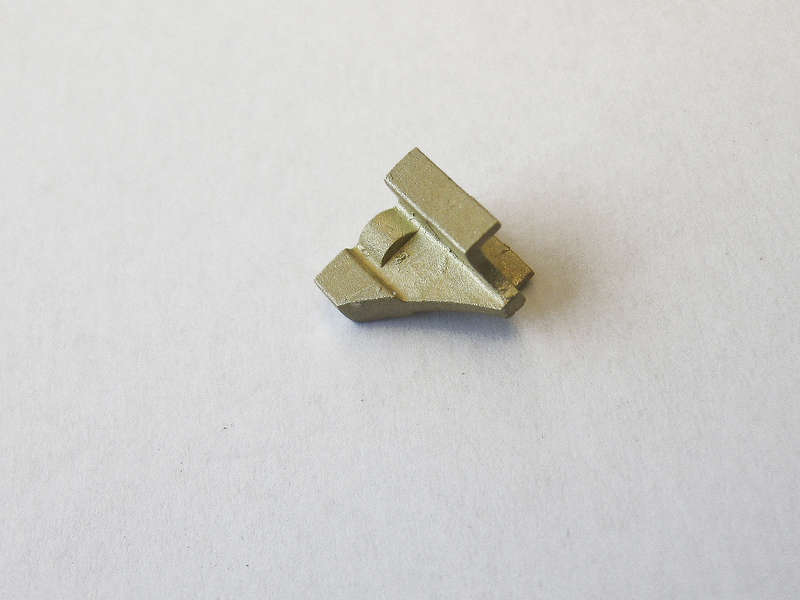

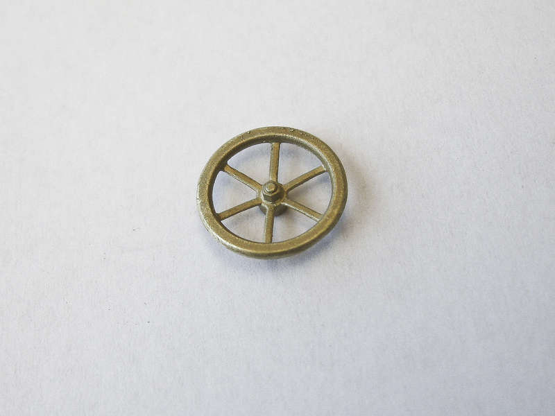

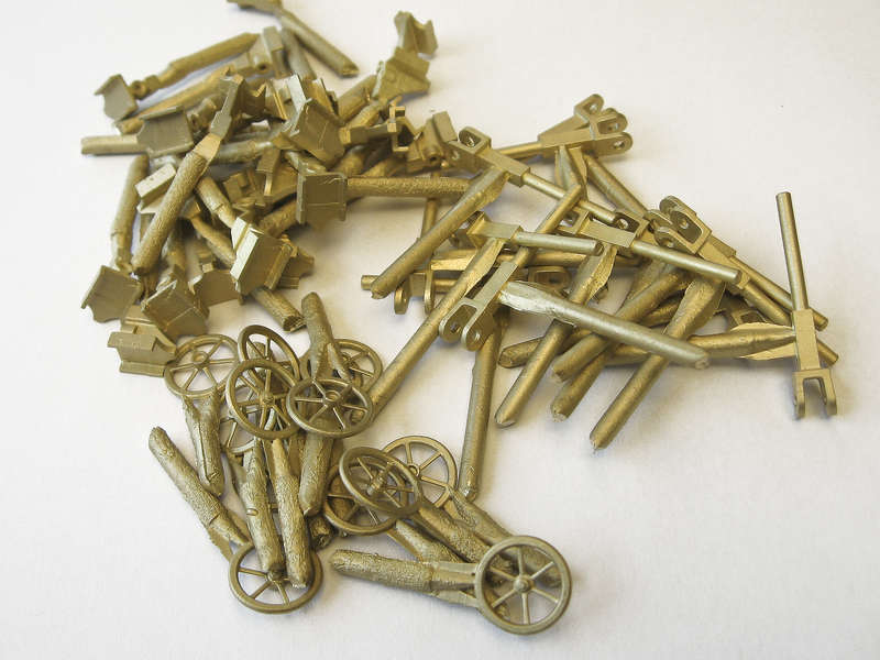

die ersten Gussteile sind da:
Und nach dem Entgraten im Einzelnen hier das Handbremsrad:
das Schuhteil des Radvorlegers:

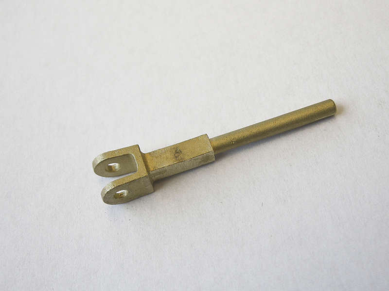

und der Kupplungsstößel:
Ich hatte auch schon die Achslager und die Aufhängungen für die Bügelpendel; die sind aber zum Härten nochmal zurückgegangen. Die Pufferdurchführung hatte einen Ausformungsfehler und kommt auch nochmal neu. Mehr dazu demnächst.

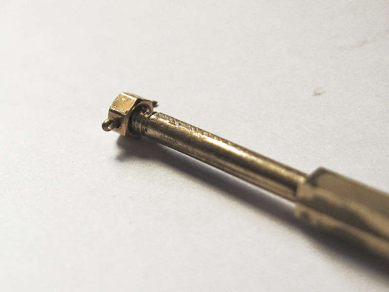

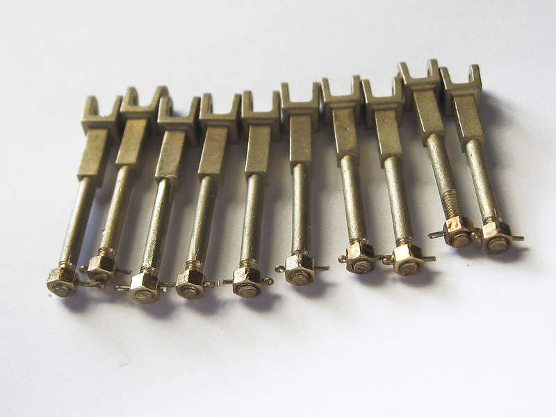

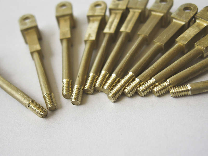

mit den Kupplungsteilen geht's weiter. Die Pufferwellen haben zunächst M2 Gewinde erhalten. Das ist etwas schwierig, da das weiche Gussmaterial beim Schneiden zum Verdrehen neigt. Hat hier jemand Erfahrungen mit gedruckten und gegossenen Gewinden?
Auf die Gewinde kommt eine hohe Modellbaumutter mit Splint.
Helmut hat mir freundlicherweise angeboten, die Teile in einer Lehre zu bohren, doch das ging gründlich schief. Die Lehre nutzt den Vierkant und den Stößel zur Führung. Die Gewinde sind aber nicht exakt zentrisch geschnitten und so können die Bohrungen auch nicht mittig werden - und was noch schlimmer war: beim Eintauchen des Bohrers in das Gussmaterial sind die Bohrer reihenweise abgrissen. Es hat auch nichts geholfen, die Muttern mit Sekundenkleber auf der Welle zu fixieren.
Ich habe mir dann die Muttern manuell angezeichnet und angekörnt und zunächst frei Hand von zwei Seiten bis knapp auf die Welle gebohrt, um beidseitig einigermaßen zentrische Löcher zu bekommen. Kurzes Erwärmen mit der Flamme lässt den Sekundenkleber verdunsten und ich konnte dann die Muttern herausdrehen und die "vorgekörnte" Welle durchbohren. Trotzdem immer noch 1 Bohrer auf drei Wellen ...

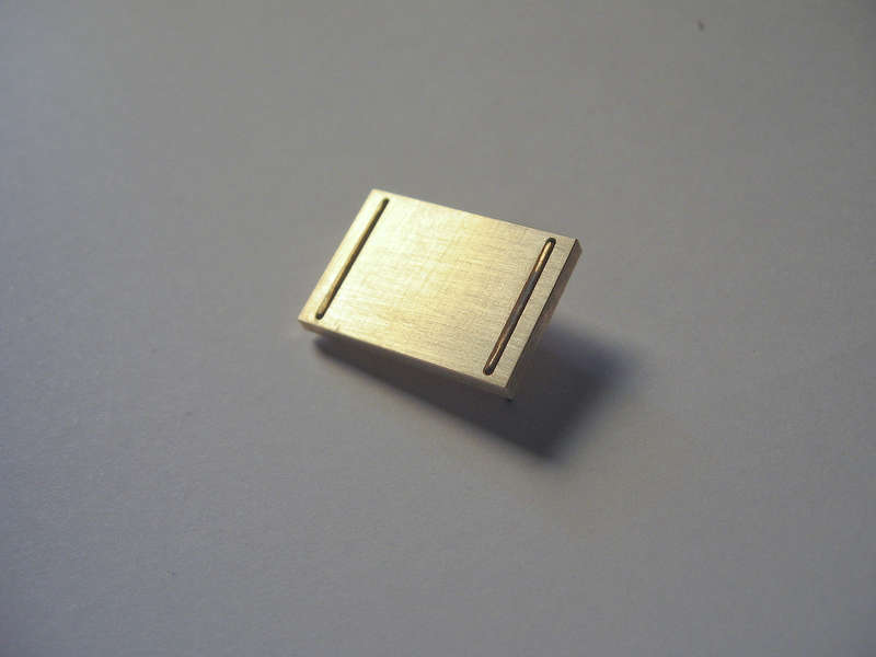

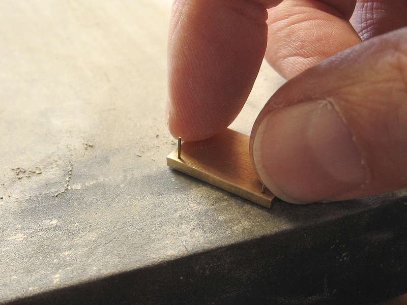

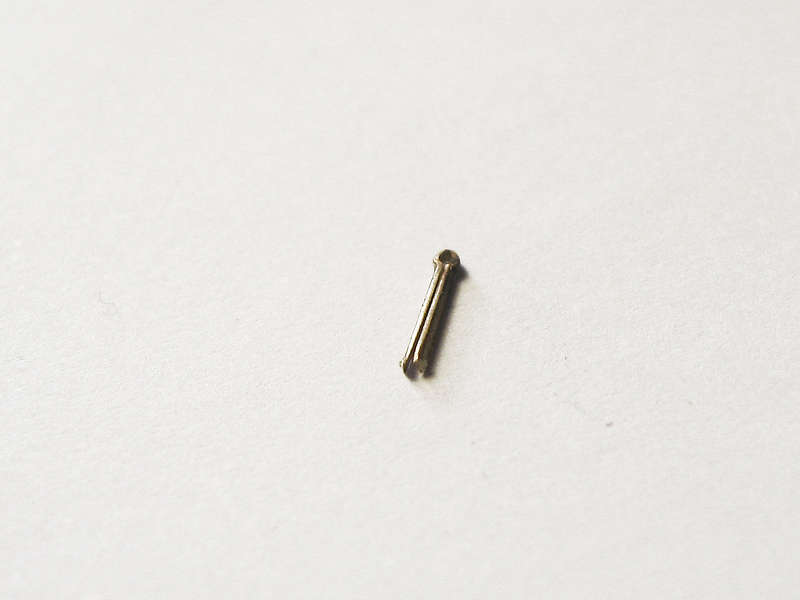

Umso besser ging es dann mit den Splinten. Auch hier kam Helmut wieder mit einer genialen Lösung "um die Ecke". In ein Messingplättchen hat er mir zwei 0,25 mm tiefe Nuten gefräst und an deren Ende jeweils eine 0,5 mm Bohrung eingebracht.
Dort lässt sich ein etwas vorgebogener 0,5 mm Messingdraht einstecken ...
... und mit ein paar vorsichtigen Hammerschlägen auf die Rückseite saugend einlegen.

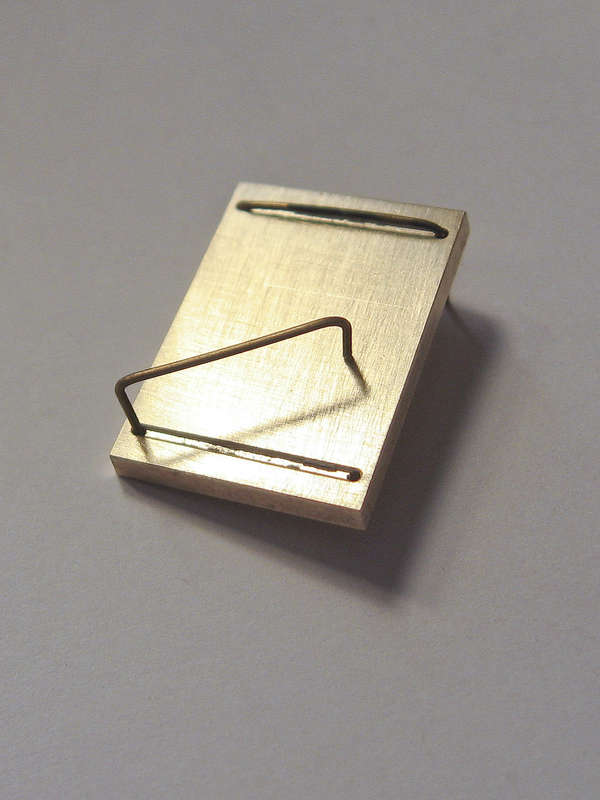

Die Drähte lassen sich dann auf der Schleifplatte bündig zur Platte herunterschleifen ...
... und sehen dann so aus:

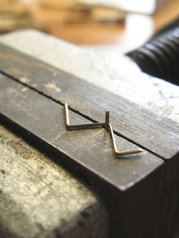

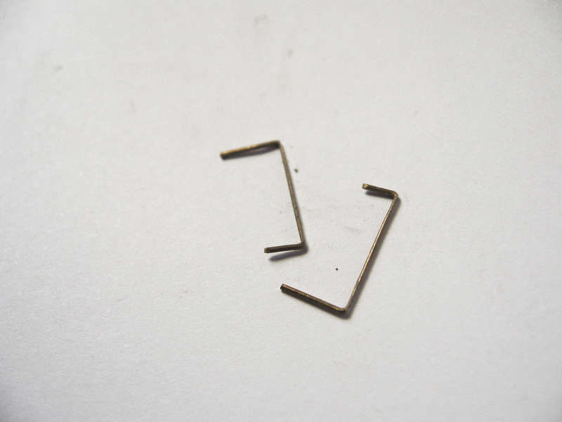

Dann muss man sie nur noch um einen im Schraubstock eingespannten abgebrochenen 0,5 mm Bohrer biegen (davon habe ich jetzt reichlich :lol: )
Am Schaft noch zusammendrücken, die winkligen Teile mit dem watenfreien Seitenschneider abtrennen -
dann kann man den fertigen Splint einbauen.
