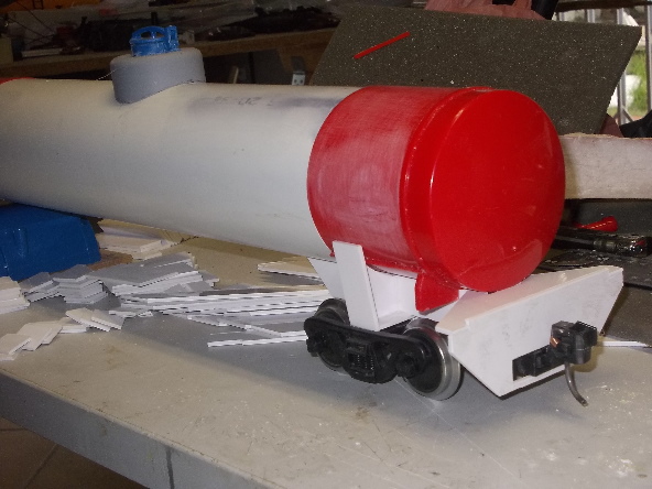

Well, so schreiten wir zur Tat! Wie ich Rohre verenge habe ich im Beitrag über den Vanderbilt-Tender schon beschrieben. Die Erweiterung ist etwas anders, da kann man tricksen. Ein Rohr mit Durchmesser 85mm stand zur Verfügung, das war ein Rest für ein Abflussrohr (Downpipe) der Dachentwässerung meines Hauses. Dazu wird ein Teil des Rohres der Länge nach aufgeschnitten und über ein andres Teil gestülpt. Mit etwas Glück kommt man auf den geforderten Durchmesser...
Battli
Beiträge: 248
Re: Kesselwagen XF-4 der SAR
Beitrag von Battli »

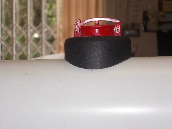

Nach diesem Akt ist die Grundstruktur des Kessels schon fertig, das Gewicht ist auch nicht zu verachten, man braucht diese aber, damit die Wagen auch einigermassen gute Fahreigenschaften haben werden. Die Endstücke "klaute" ich von Newqida-Wägelchen (die ich dann gleich zu Flachwagen umgebaut habe). Auch die Tankdeckel stammen von dort. Die Tankdome sind aus ganz gewöhnlichen Lackdosendeckeln "geschnitzt".
Zuletzt geändert von Battli am So 18. Aug 2013, 12:53, insgesamt 1-mal geändert.
Battli
Beiträge: 248
Danach folgte der Bau der kompakten Drehgestellaufnahme, Kesselauflage, Kupplungsaufnahme usw. Erst erstellte ich eine Handskizze und baute eine Prototypen. Danach wagte ich mich an die "Serienfertigung". Es wurden für das Gesamtprogramm (siehe weitere Beiträge bzw. nachfolgende) acht gleiche Teile benötigt! Weil der Laserteile-Lieferant im Urlaub war, habe ich gleich alles von Hand gebaut! Die Montage war nicht ganz einfach...
