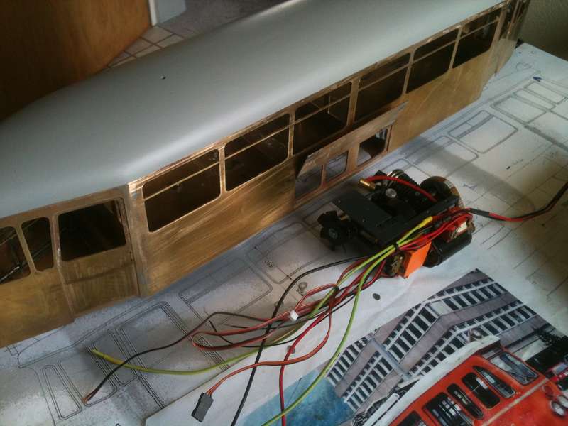

mit dem Tram bin ich ein großes Stück vorwärts gekommen. Der Rohbau des Kastens und der Bodengruppe ist soweit fertig, dass sie schon auf den eigenen Rädern steht.
MIB Bem_08 Dieselgruppe verdrahtet (ottmar)
Die Klappe im Kasten gibt eine Wartungsöffnung für die Dieselgruppe frei, ganz kleine Neodym Magnete fixieren die Klappe. Übrigens entmagnetisieren sich Neodym Magnete bei Temperaturen über 80°C. Löten mit Woodschem Metall und einem speziellen Lötwassers (aus Holland!!) lösten das Problem.

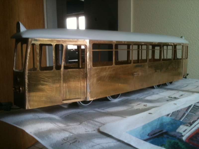

MIB Bem_09 Kasten komplett mit Dach (ottmar)
Das Dach ist diesmal aus Messing mit einer GFK Haut für die beiden Antennen - RC und Telemetrie im 2,4 GHz Band.
