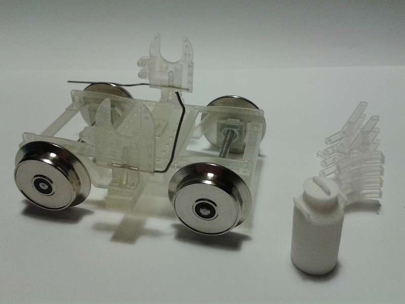

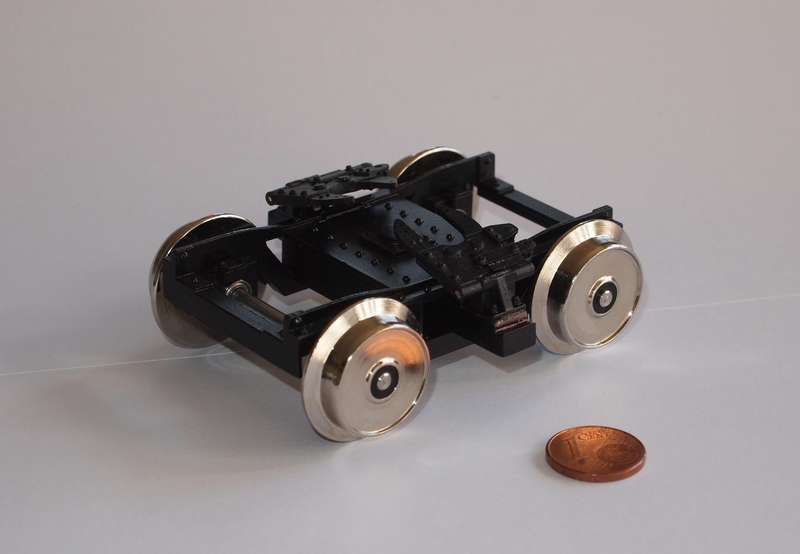

Die meisten kennen vermutlich das Problem, wenn man mal längere Zeit weg von der heimischen Werkstatt ist. Irgendwann kribbelt es langsam in den Fingern und man möchte wieder etwas produktives für sein Hobby zaubern! Im Laufe des letzten Jahres war ich viel unterwegs und dabei auch bestens abgelenkt, aber so ganz verschwinden tut das Modellbahn-Gen wohl nie. Das einzige "Werkzeug", welches mir in dieser Zeit zur Verfügung stand, war mein Laptop. Warum nenne ich das an dieser Stelle Werkzeug?
Auch wenn mein Herz für Messingmodelle schlägt, wollte ich eh schon lange mal selber den 3D-Druck via einem der zahlreichen Onlineanbieter ausprobieren. Schliesslich wird zumindest in kleineren Maßstäben diese Technik schon recht umfangreich direkt als Modell verwendet. Damit fehlte nur noch ein geeignetes Projekt! Klein sollte es sein, damit der Preis sich in Grenzen hält. Nicht zuletzt dank Kellerbahners tollen Modellen vom Küchentisch, wurde das erste Versuchsobjekt schliesslich ein Rollbock aus dem Harz, Bauart Wismar.
Ein Besuch im Harz war stets 700-15000 km weit weg und damit unmöglich, daher blieben mir nur Bilder aus dem Internet und ein Scan der Harzbibel für die Zeichenarbeiten. Aber schlussendlich kam dann vor kurzen bei mir ein Paket mit dem ersten Prototypen an. Die Bilder der schneeweißen Rohlinge erspare ich euch, daher gibt es gleich Bilder nach einer Schicht Farbe:
Rollbock Betaversion 1 (Bust)
Rollbock Betaversion 2 (Bust)

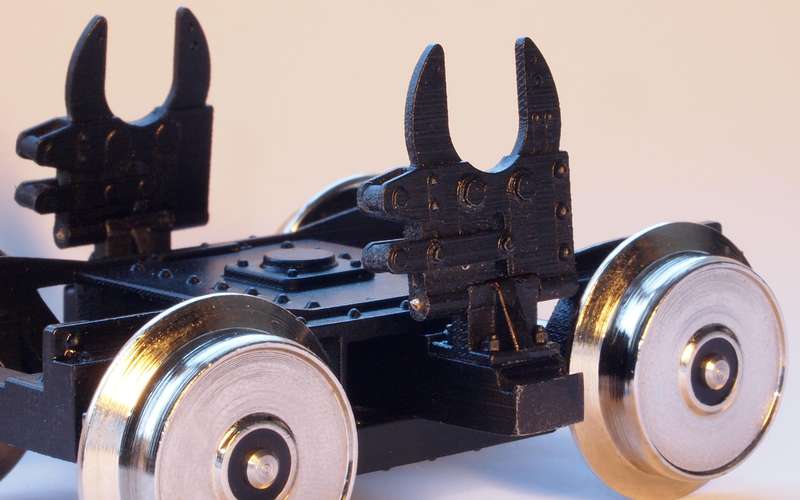

Insgesamt bin ich vom Ergebnis positiv überrascht. Die 1,2mm Schlüsselweite 6 Kantschrauben sind gut als solche erkennbar. Zwar lässt die Qualität der Gabeln im Vergleich zu dem Rahmen leicht nach, ich vermute das liegt daran, dass diese leider entgegen meiner hochgeladenen Datei senkrecht gedruckt wurden, aber irgendwie habe ich es schlechter erwartet.
Eine überarbeitete Version wird auf jeden Fall in einiger Zeit gedruckt, denn mit nur einen Rollbock kann man nicht sonderlich viel Anfangen. Außerdem sind bereits eine Ecke Fehler/Verbesserungen gefunden und digital ins Modell eingeflossen.
Die Wahl der Radsätze (im Moment von Strauss) überzeugt mich noch nicht wirklich. Falls jemand einen Vorschlag für einen passenden Radsatz mit kleinem Spurkranz hat, ist der äusserst gerne genommen.
Beste Grüße aus Kopenhagen,
Bastian

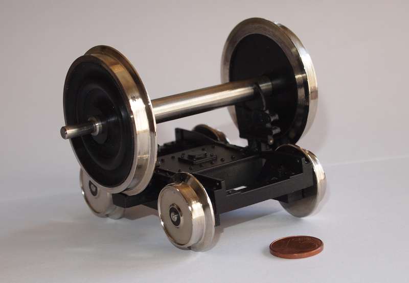

das Ergebnis ist doch für einen Erstling sehr ansprechend. Mit den Rädern hast du recht. Mich erinnern sie sehr an die "Pizzaschneider". Warum lässt du nicht gleich in schwarz 3D-Drucken?

Kunststoffräder drucken denke ich ist nicht sehr sinnvoll-da ist Drehen die erste Wahl-natürlich Metall. Vielleicht einfach die Spurkränze abdrehen.

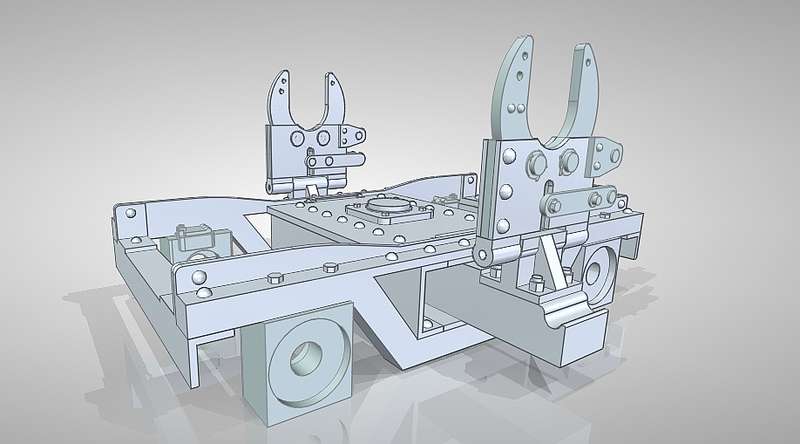

Das CAD-Modell für den Druck sah wie folgt aus, für den Druck besteht es aus 6 Teilen. Die Aussparung in den Achslagern dient dazu den Strauss Achsen ohne Veränderungen Platz zu schaffen, je nachdem welches Rad es wird wird diese dann ggf. verschwinden. Drucken werde ich die Räder sicherlich nicht, mangels Drehbank würde ich diese eben zukaufen.
Mit den Pizzaschneidern hat Volker fürchte ich Recht, aber was nicht ist kann ja noch werden!

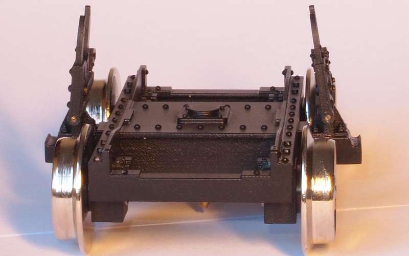

Ich habe mal versucht mit meiner Knipse hier ein paar Details rauszukitzeln und die schwächen der Technik in die verräterischen Makroaufnahmen zu rücken.
Rollbock Betaversion 3 (Bust)
Rollbock Betaversion 4 (Bust)
Beim Druck in FUD sind im großen 3 unterschiedliche Oberflächenqualitäten erkennbar. Die Oberseite des Rahmens ist wirklich klasse!
Die Seitenwände hingegen zeigen klar und deutlich den Schichtaufbau des Drucks und aufgrund eines minimalen Versatzes sind diese Schichten deutlich erkennbar. Wie bereits gesagt fallen insbesondere die Gabeln hier in der Druckqualität zurück, da die "schöne" Seite beim Druck vermutlich nicht wie geplant nach oben gezeigt hat.
Ausserdem ist an den Stirnwänden eine grobe Struktur, welche jedoch nicht schichtförmig ist, erkennbar. An den Enden des Rollbocks bin ich mit etwas Schmiergelpapier drübergegangen und konnte es sehr einfach glätten, an dem Querträger in dem Mitte ist diese Struktur aber noch gut erkennbar (sieht letztes Bild).
Die noch fehlenden Details, wie Gewinde oder Klöppel an der Gabel sollen erstmal ganz klassisch aus Messing entstehen, da ich dem Druck weder eine Gewindenachbildung, noch genug Stabilität das nicht ständig etwas abbricht, zugetraut habe.
Der Druck ist zwar keinerlei Vergleich zu einem liebevoll
hausgemachtem Modell, allerdings muss man dafür, wenn man den Rollbock in der Hand hält, mit der Nasenspitze schon recht nah herangehen.
Mal sehen was aus dem Rollbock noch alles wird :wink:

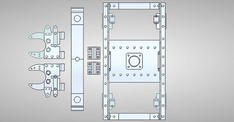

Für diesen Druck habe ich die Teile als eine einzige Datei in Auftag gegeben, da ich gutmütig davon ausgegangen war, dass sie sehr wohl die Teile sich passend im Druckraum positionieren, nicht jedoch dabei verdrehen würden. Da ich für diesen Prototyp aber auch aus einem anderem Grund noch einmal neue Gabeln brauche, werde ich eh als nächstes ein Paar Gabeln alleine drucken lassen.
In einzelne Teile zerlegt sieht der Rollbock dann so aus (aus der Vogelperspektive)
