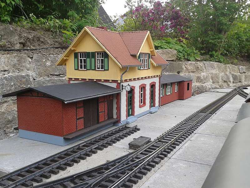

für die Fans der Selketalbahn möchte ich gerne den Bau des Bahnhofs Straßberg vorstellen. Die Gartenanlage muss für diesen Bahnhof noch neu gestaltet werden. Im Spätsommer sollen die Züge dann von Eisfelder Talmühle nach Straßberg fahren können. :D
Zum Gebäude: Der Bahnhof besteht aus einem Grundgerüst aus gelaserten schwarzen Kunststoffteilen und aufgeklebten Strukturmatten. Das Fachwerk wurde auch aus Strukturmatten erstellt. Das Material lässt sich sehr gut schneiden. Im Detail funktioniert das so: Bahnhof vermessen, Zeichnung von Straßberg als CAD-Datei erstellen und lasern lassen. DIe gelaserten Kunststoffplatten werden als Schablone auf die Matten gelegt dann zeichnet man mit einem Stift um die Kontur und schneidet die Matten mit einem Cuttermesser aus. Nun werden Kunststoffplatte und Matte verklebt. Zum Ende werden die einzelnen Mauerteile zusammengefügt. Die Fenster, Türen und einige Mauerteile sind mit einem Kunststoff-Drucker erstellt worden. Da wir bislang sehr gute Erfahrungen mit dieser Vorgehensweise zum Bau gemacht haben sind direkt schon weitere Bahnhöfe geplant.
Hat jemand eine Bezugsquelle für Glasscheiben ? Kunststoff-Modell-Glasscheiben wollten wir vermeiden.
Auf dem Bild sieht man den aktuellen Stand der Arbeiten.
Gruß Jan

Moin Jan,
ich habe gute Erfahrungen mit Vivak gemacht.
Bezugsquelle z.B.: hier
geklebt mit: GS Hypo Cement
Re: Bahnhof Straßberg
Hallo Jan,
ganz abgesehen davon, das ich auch Vivak verwende, gibt es auch Dünnglas und das z.B. hier.

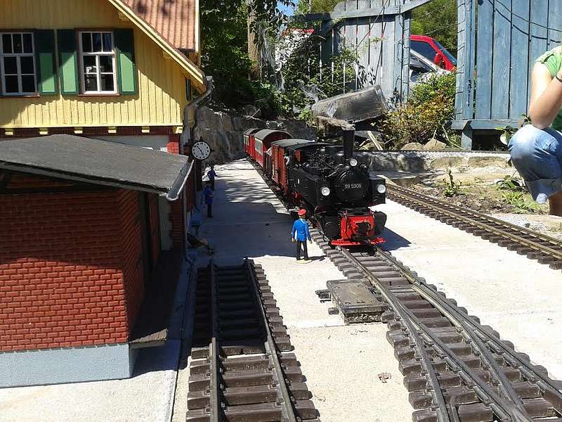

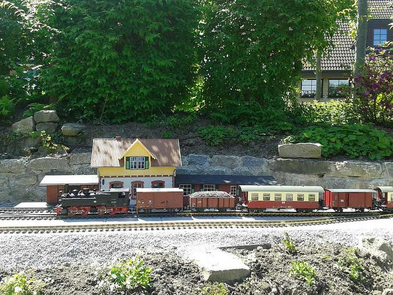

Es gibt Neuigkeiten vom Bahnhof Straßberg:
Heute ist der Eröffnungszug von Eisfelder Talmühle nach Straßberg gefahren.
Zuglok ist die 99 5906.
Fenster und Türen und viele Deteils des neuen Bahnhofs wurden mit einem Kunststoff-Drucker erstellt.
Straßberg zug (Jan K)
straßberg links (Jan K)
Straßberg (Jan K)
Jan

Hallo Jan,
dein Bahnhof ist richtig gut geworden. :yau: Mir gefällt die Version ohne den vorgemauerten Blinddarm vor der rechten Eingangstür auch viel besser. Im Original wurde der ja auch wieder entfernt.
