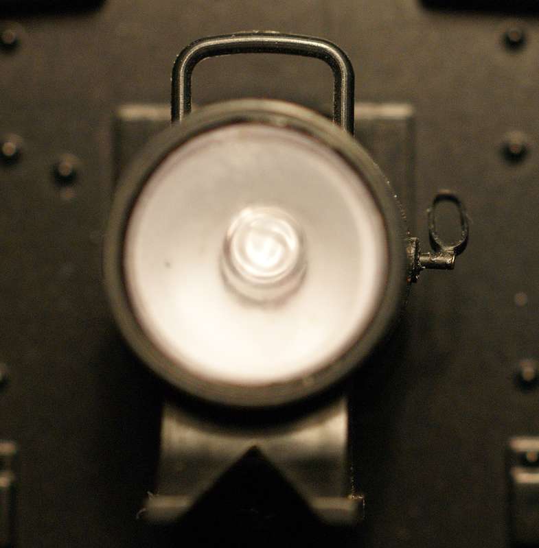

zwecks Superung von LGB-Loklaternen suche ich Bastel-Hinweise zur Herstellung des länglichen Handhebels samt Welle, der bei der Einheits-Loklaterne die innen eingebaute, klappbare Abblendscheibe (rot) bewegt. Möglicherweise gibt es ja das Teil in Messingguss?
Für Hinweise wäre ich dankbar. Die Loklaternen der LGB 1'E1' Harzbahn-Maschine deuten diesen Hebel zwar an, dieser ist aber wenig vorbildnah.

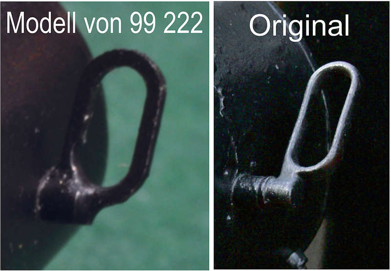

vielen Dank für den Hinweis auf den interessanten "Laternen-Link". Besonders gut gefielen mir die Zeichnungen mit den Laternenabmessungen. Den Blendhebelgriff findet ich etwas zu "wuchtig"; siehe Bildvergleich.
Dieter

das mag durchaus zutreffend sein, aber hier geht es doch um LGB und nicht um Massstäblichkeit?
Gruß,
dida
Beiträge: 30
Registriert: Mi 3. Apr 2013, 13:37
Wohnort: Weinland Hessische Bergstraße
Re: Superung von LGB Loklaternen; Frage zum Abblendhebel Nac
Beitrag von dida »
Hallo Andreas,
meine Bastelphilosophie ist eben nicht: "Bei LGB ist eh nichts maßstäblich, da braucht man auch keine maßstäblichen Zurüstteile". Ich suche die LGB-Fahrzeuge nach ihrer Wirkung auf mich aus. Will sagen: Wenn mir ein "Modell" von seiner Anmutung her gefällt, dann kaufe ich es. Das eine oder andere Teil, das mir zu undetailliert (Lampen, Pumpen, etc.) erscheint, wird dann - wenn möglich - durch ein vorbildgetreueres ersetzt. Die LGB-Loklaternen von der Harz 1'E 1' sind im Vergleich zu früheren Loklaternen-Generationen in den Grundmaßen schon nahe an der Maßstäblichkeit (Durchmesser, Lampenfuß). Es fehlt halt nur noch ein zierlicher Abblendhebel!
Und bekanntlich sind die Lampen die "Augen" einer Lok, also warum soll eine LGB-Lok nicht schönere Augen bekommen?

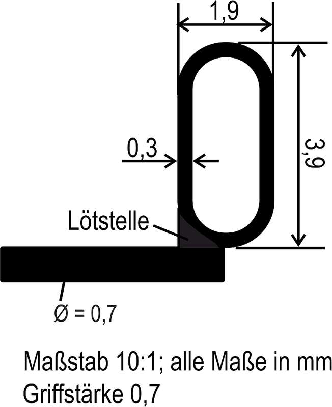

Ich habe versucht, die Schlaufe nachzubilden (Foto). Sie ist aus einem gequetschten Messingrohrstück entstanden, das auf eine 0,7 mm Messingstange aufgelötet wurde. Das ist aber viel Arbeit, zumal ich gut 30 Laternen umrüsten müsste. Daher mein Interesse an einem Messinggussteil!
Leider ist die Homepage von Eisenbahn-Fleischer z.Zt. "under constraction"; ich werde aber am Ball bleiben, danke für den Tipp, Martin!
Dieter

Nehme dieses Rohr mit einigen cm Länge und versuche wie eine Art Kamm, deine runden Bolzen anzulöten. Anschließend könnte man mit einer kleinen Kreissäge mit ca 0,5mm Sägeblatt, die einzelnen Teile trennen.
Ich denke das wäre ein Versuch Wert!
