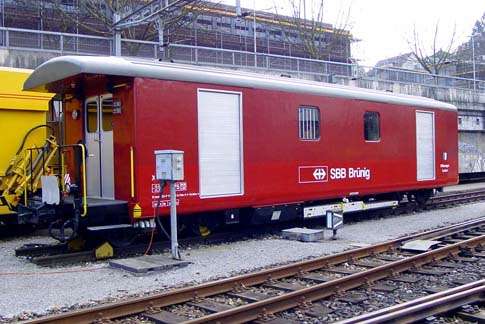

Das Vorbild (Foto von Oliver Beretta)

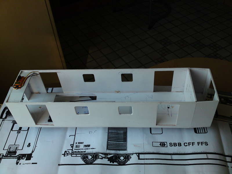

Angefangen habe ich mit dem Kasten aus ABS Kunststoff (von Graupner - nach der Pleite wird wohl auch diese Bezugsquelle versiegen), alle Masse und die Dachform sind identisch mit meinen GoldenPass Wagen.

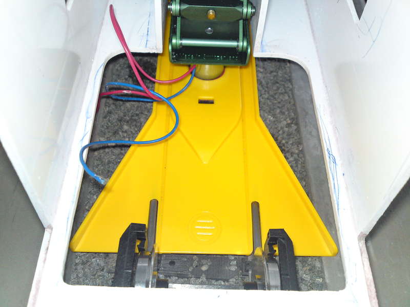

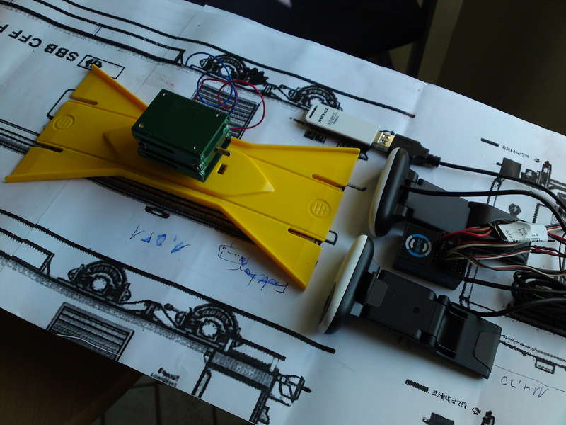

Nun zum Herzstück, was macht ein Hilfswagen im Vorbild? Aufgleisen. Das Modell soll dies auch können. Bisher geplant ist dazu ein Aufgleiser von Playmobil, der über einen Permanent-Elektromagnet ins Gleis abgelassen werden kann. Beobachtet wird dies über zwei Kameras und die Funktionen werden ausgelöst über einen Dension Empfänger.

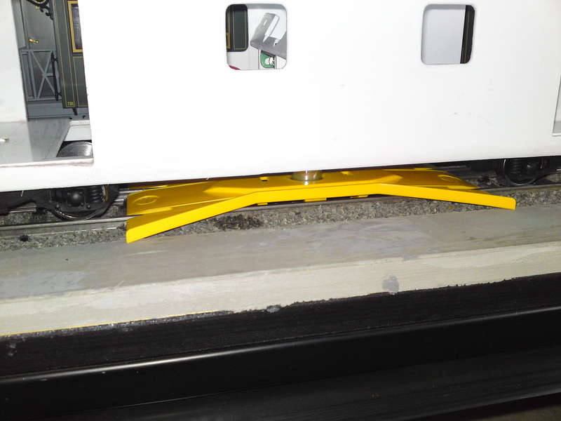

@Volker: Ein Permanent-Elektromagnet ist ein Dauermagnet der beim Anlegen der Betriebsspannung seine Magnetkraft verliert. Dadurch bkleibt der Aufgleiser immer an seinem Platz bis der Befehl kommt "ablassen".
Der Aufgleiser und die Mechanik ist soweit im Rohbau fertig. Das Ablassen und Aufnehmen funftioniert schon mal im Testbetrieb:
SBB X9602_04 (ottmar)

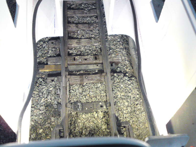

Der spätere Inboard-Kamerablick zeigt die Lage des Aufgleisers an:
SBB X9602_05 (ottmar)

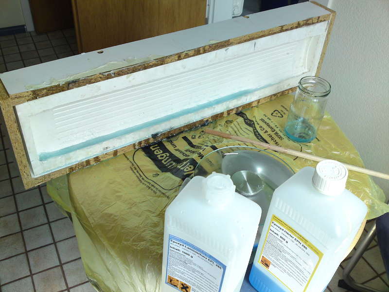

habe heute den arbeitsfreien Tag dazu genutzt das Dach von dem Hilfswagen zu laminieren. Da ich angefragt wurde, das Ganze Schritt für Schritt zu dokumentieren, hier mein Bericht:
Die Form ist meine alte Silikonform von den GoldenPass Wagen. Mittlerweile hatte sie bei Joachim eine neue Heimat und eine Verwendung für seine Wagen gefunden. Freundlicherweise hat er sie mir für den Hilfswagen wieder ausgeliehen.
SBB X9602 Dach lam1 (ottmar)
Angefangen habe zuerst mit einer der "Seitentaschen", diese wurden mit etwa 60 ml Harz und Glasfaser gefüllt und etwa 2 h ausgehärtet, dann die Form um 180 Grad gedreht und die andere Tasche ebenso gefüllt und wieder zwei Stunden gewartet damit das Harz fast ganz durchhärtet aber noch eine Verbindung mit der nächsten Schicht eingeht. Die Form wurde extra nicht komplett in der Länge gefüllt, weil erstens der Hilfswagen etwas kürzer ist und zweitens auch keine Klimaanlage auf dem Dach hat.
Die Dachfläche selbst ist mit etw 70 ml Epoxidharz klassisch laminiert worden. Also etwa 10 ml Harz mit einem Thixotropiemittel in die Rillen verstrichen und anschließend 3 Lagen Glasfasermatte mit Köperwebung laminiert worden.

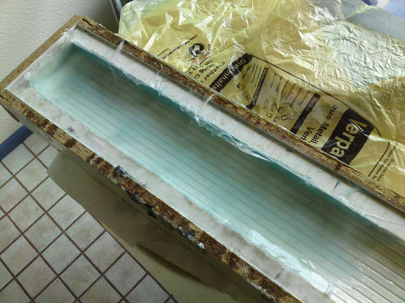

...es geht weiter.
Hier also der zweite und letzte Teil der Laminierarbeit.
SBB X9602 Dach lam3 (ottmar)

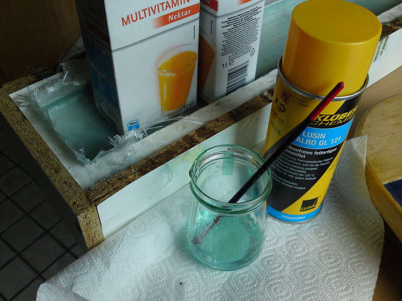

Nachdem das durchgehärtete "Teil"-Dach ausgeformt und versäumt wurde, wurde die Form mit Trennmittel behandelt, um das "Unterlaufen" möglichst gering zu halten.
Im Nachgang muss leider feststellen, dass ich das Unterlaufen damit nur sehr mäsig verhindert habe, aber die Belastung beim Ausformen ist deutlich einfacher und wesentlich weniger kritisch für die Silikonform.
Zurück zum Lamieren, das schon fertige und versäumte Dachteil wurde mit groben Schmirgelpapier bearbeitet, um eine sichere Verbindung mit dem neuen laminierten Teil zu gewährleisten. Außerdem wurde das Teil mit Safttüten beschwert um es wieder satt in der Form anschmiegen zu lassen.
Etwa 30 ml Epoxidharz und vier Lagen Glasfasermatte ergaben dann das neue Dachende.

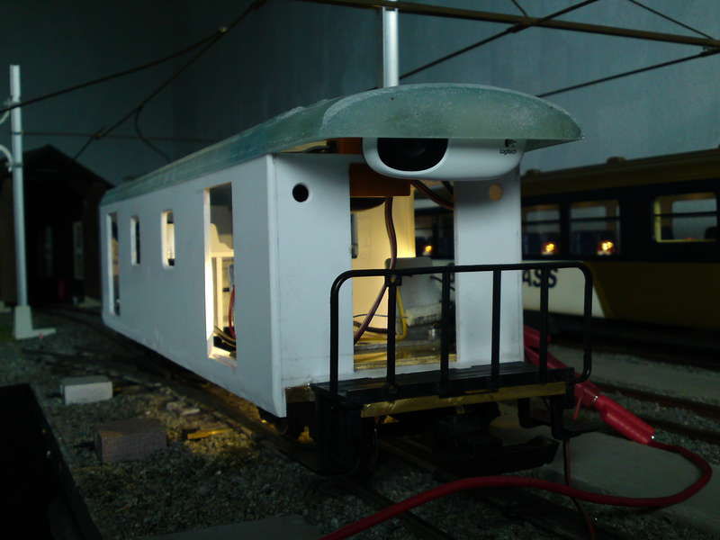

Zuerst die Gesamtansicht vom Wagen mit den Kameras.
SBB X9602 Videotest1 (ottmar)

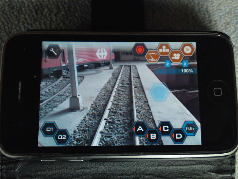

Und die Ansicht auf dem iPhone - Symbole sind die Aktivierungsflächen für die Sonderfunktionen - zuerst die Außenkamera
SBB X9602 Videotest3 (ottmar)

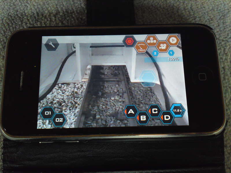

und die Innenansicht
SBB X9602 Videotest4 (ottmar)
