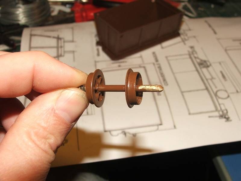

Es sollte eigentlich eine schnelle Sache werden
aber nun hat es doch recht lange gedauert, nichtzuletzt weil ich wirklich alles,
auch die Räder, selber bauen musste.

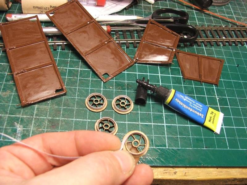

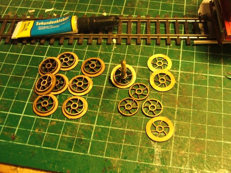

Die DCR Fahrzeuge haben hauptsächlich Räder mit gebogenen Speichen und einem
Laufflächendurchmesser von 300 mm.
Leider gibt es so etwas nicht im Handel oder nun in zu schmaler HO Ausführung.
Drehen und fräsen ist sehr aufwändig und nicht bezahlbar.
Also blieb nur lasern. Eine Scheibe als Spurkanz ein eine etwas dickere Scheibe als Stern.
Diese werden auf einer Achse zentriert und mit dünnflüssigem Sekundenkleber zusammen geklebt.
Die Lauffläche ensteht aus einem Papierstreifen, der drei mal um den Radstern gelegt wird.
Das ist etwas fummelig und braucht etwas Übung. Das Ganze wird dann mit Sekundenkleber gehärtet.

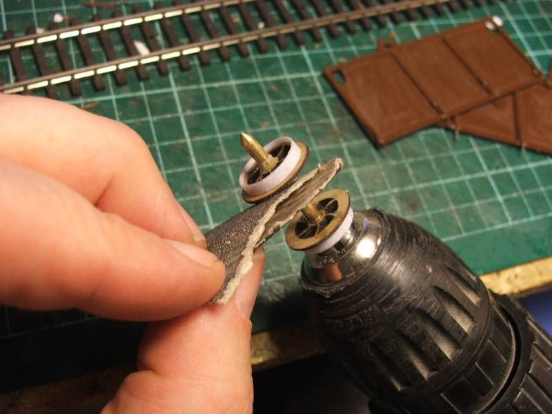

Wenn alles gut durchgehärtet ist und die Räder richtig auf der Achse sitzen, wird das Rad in Form "gedreht".
Der Spurkranz bekommt seine richtige Form und die Lauffläche wird plan gedreht.
Nach der Lackierung ist das ein akzeptabler Feldbahnradsatz, der auch ordentlich rollt.
Einziger Nachteil ist das fehlende Gewicht, was mit Wagengewicht und Ladung ausgeglichen werden muss.

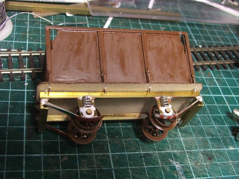

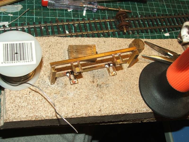

Nun entsteht der Rahmen aus Messingprofilen.
Gelötet wurde mit der Flamme auf dem Rest einer Vermiculite-Platte.
War bei der Reparatur meines Ofens übrig :D

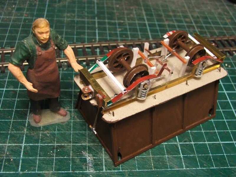

Hier ein Test mit den Rädern.
Jetzt kommt noch der ganze Achslager und Bremsenkram, der furchtbar Arbeit macht
aber dank Lesenbrille ganz gut geklappt hat.
Verwendet wurde alles, was so auf dem Arbeitstisch zu finden war :wink:

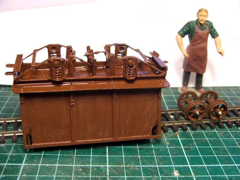

Nachdem der erste Lack gut durch getrocknet war,
wurde mit allerlei Farben und Pülverchen gealtert und verdreckt
und nun ist er fertig :D
