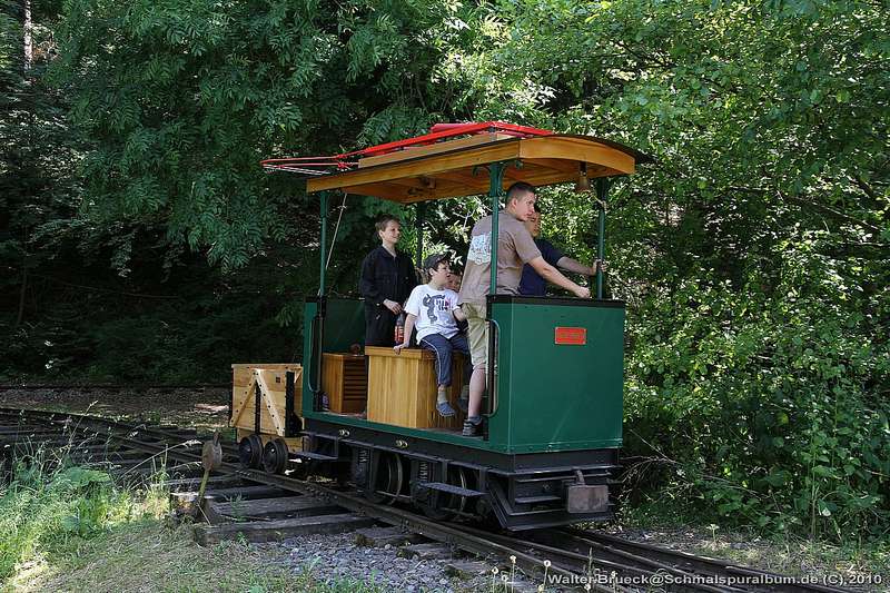

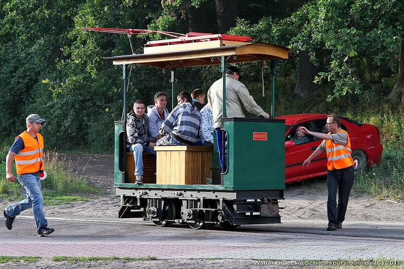

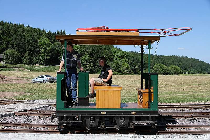

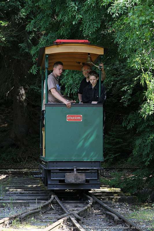

Das Vorbild ist ein bißchen ungewöhnlich: Der Nachbau eines Elektrotriebwagens für 600mm Spurweite von Fa. Koppel. Genaugenommen ist es der Naubau eines Nachbaus, den soweit ich weiß ist kein Original erhalten.
Zunächst ein paar Bilder vom Original:
(Die Bilder vom Original darf ich mit freundlicher Genehmigung von Walter Brück (www.schmalspuralbum.de) verwenden.)
20100626_Kipp_100-4217 (GNEUJR)
20100626_Kipp_100-4399 (GNEUJR)
20100627_Kipp_100-6735 (GNEUJR)
20110624_Kipp_103-5373 (GNEUJR)

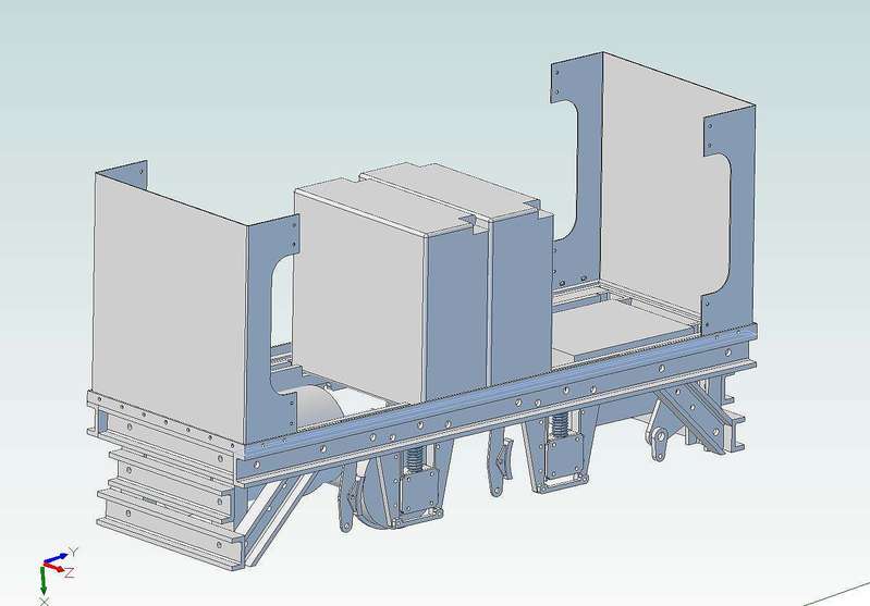

Nach ettlichen Stunden Vermesserei mit ImageJ und Konstruktion im CAD Programm sah das ganze bei mir auf dem Monitor so aus:
Triebwagen_CAD (GNEUJR)
