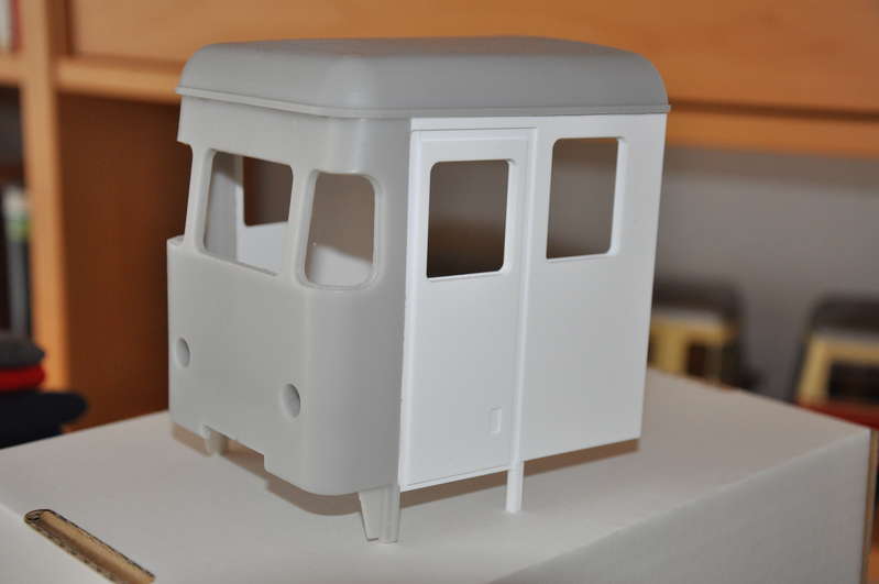

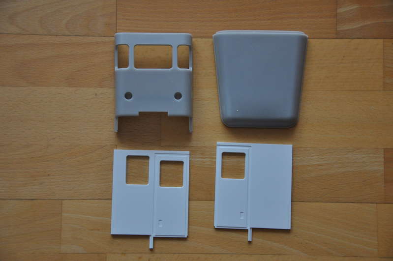

Die Frontplatten wurden wie beim T 3 mittels Vakuumguß bewerkstelligt, allerdings wurde nicht die komplette Frontpartie mit angegossenen Türen gefertigt, sondern Front und Dach je einzeln gegossen. Die für den jeweiligen Fahrzeugtyp benötigten Seitenteile können dagegen mittels gefräster/gelaserter Poly-Platten angesetzt werden.
187 013-1 (harzjoe)

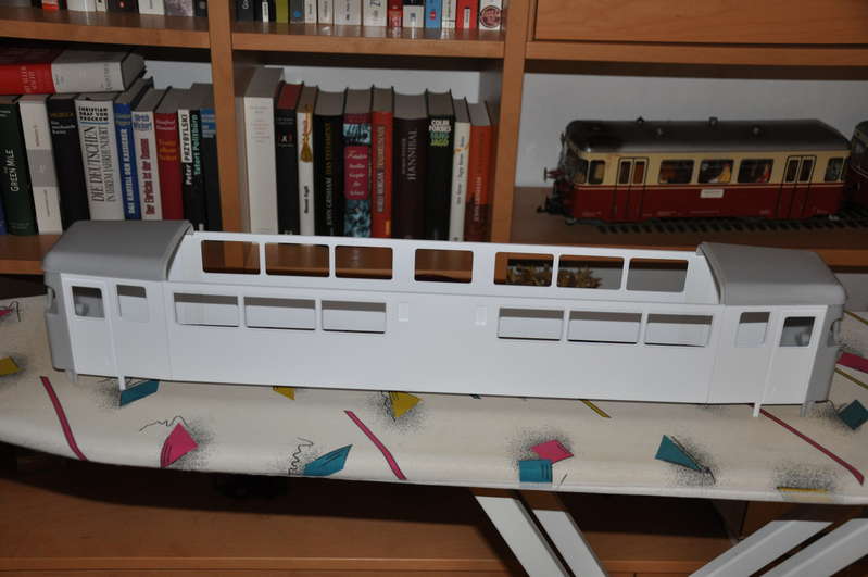

Nach dem Zusammensetzen sieht das ganze dann so aus:
187 013-3 (harzjoe)

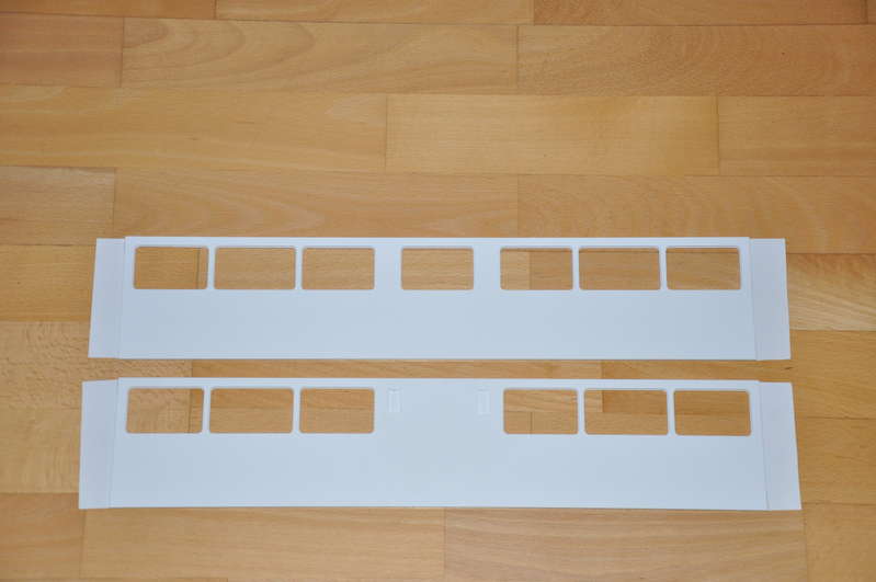

Die Seitenteile wurden dieses Mal aus 3mm starken Poly-Platten hergestellt. Die angeklebten Fahnen sind notwendig, da das Gehäuse am Ende der Köpfe einen deutlichen Knick aufweist. Ich habe deshalb 0,5 mm Platten angeklebt, damit blieb beim Einbau die notwendige Beweglichkeit erhalten. Der dabei entstandene Spalt nach dem Verkleben wird verspachtelt und verschliffen.
Durch das stärkere Material konnten dieses Mal auch Auflagen in die Fensterrahmen für die Scheiben eingefräst werden, so dass die Scheibe nur eingelegt wird und mittels des darauf zu klebenden Rahmens fixiert wird. Dies minimiert mögliche Beschädigungen an der Scheibe beim Einbau durch Klebstoff.
187 013-4 (harzjoe)

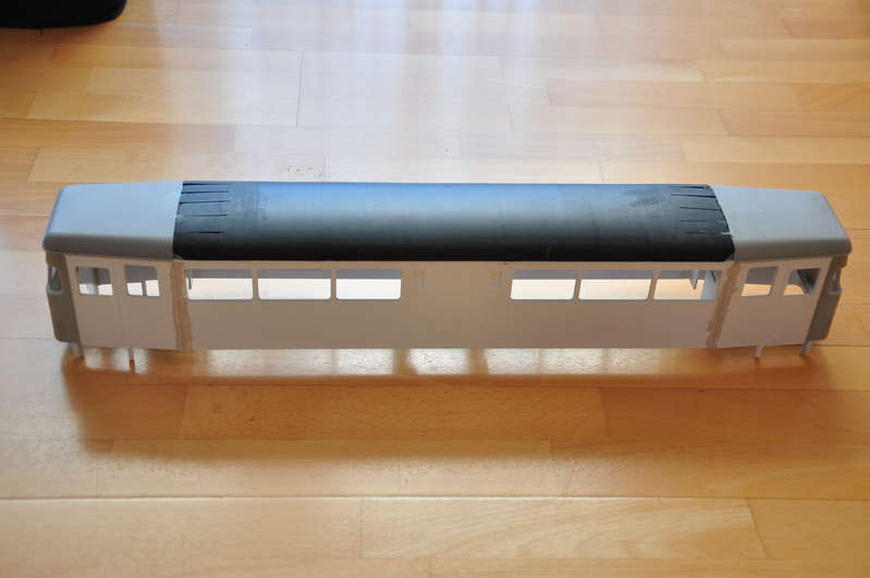

Mittlerweile ist die ganze Sache soweit gediehen.
187 013-5 (harzjoe)

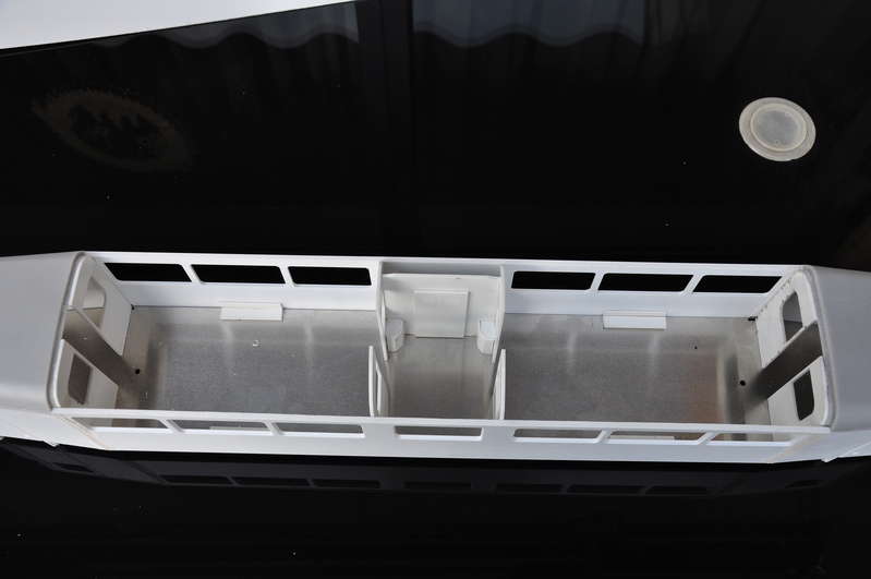

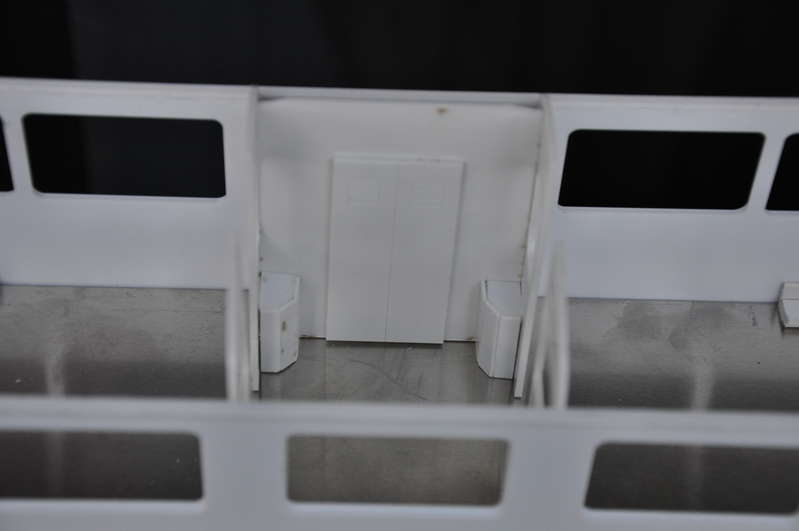

Zwischenzeitlich wurden beim 187 013 die Trennwände innen, die Nachbildung des Apparateschranks u.a. eingebaut.
187 013-8 (harzjoe)
Dazu habe ich 4x4mm Eckprofile mit einer Länge von 4 cm über den Bohrlöchern der Bodenplatte inklusive einer aufgeklebten Verstärkerplatte eingebaut. Zwischenzeitlich wurde auch gebohrt und M2 Messingbuchsen gerändelt in die Löcher eingepresst. Dies wiederholt sich auch an den Fronten, wo allerdings ein Angussstück vorhanden ist. Damit wird der Wagenkasten künftig mit der Bodenplatte verschraubt.
187 013-9 (harzjoe)

Noch einmal die Gesamtübersicht des Innenlebens.
187 013-7 (harzjoe)

Bevor das Dach aufgeklebt wird, muss ein 2mm starker und 4mm breiter Streifen aus Polystyrolplatten rechts und links auf die Oberkannten geklebt werden, dies stellt die Regenrinne dar.
Am Dach habe ich mit den Schleifarbeiten begonnen. Nach ersten Anpassungen und Gedanken zur Dachverklebung habe ich mich entschieden an den Dachfronten mittels Tischkreissäge 4 Schnitte mit 3 cm Länge einzubringen, damit ich die Spannung beim Verkleben etwas vermindern kann.
Bilder und ein paar Sätze ob es etwas gebracht hat folgen.
Dann kommt die Lieblingsbeschäftigung, spachteln und schleifen, bis es passt.
Joachim

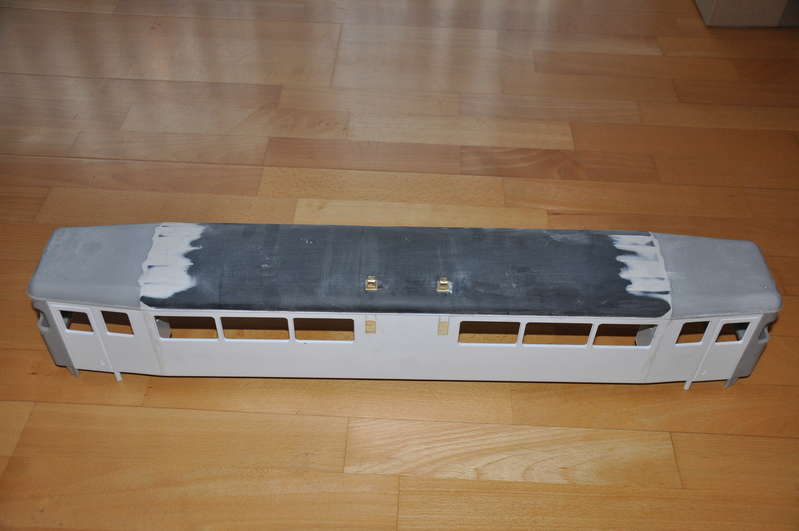

Mit dem Dach ging es jetzt im Laufe der Woche weiter. Mit 5 Einschnitten mittels Tischkreissäge und dem Kürzen der Ecken sollte dem Dach bei der Verklebung an den Frontkanten die Spannung genommen werden.
187 013-13 (harzjoe)
Dazu habe ich die eingesägten Elemnete noch mittels eines 2kg Wiegestückes vorgebogen, so dass beim Verkleben letzlich keine Spannung mehr vorhanden war.
Jetzt kommt spachteln, schleifen, spachteln, schleifen, davon zu gegebener Zeit mehr.
Mit Dach sieht es schon mal nach dem aus, was es mal werden soll.
187 013-12 (harzjoe)

Kurz vor Weihnachten auch hier noch ein Bild, das die kleinen Fortschritte dokumentieren soll.
Das Dach und die Seitenteile sind gespachtelt und verschliffen, die Lüftungsgitter und Abgashutzen (Messingguss) sind eingebaut. Die Schleifarbeiten an den Rundungen an den unteren Kanten der Seitenwände gehen ihrem Ende entgegen. Ich hoffe, dass ich über die Weihnachtstage mit dem Lackieren anfangen kann.
187 013-14 (harzjoe)

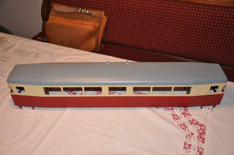

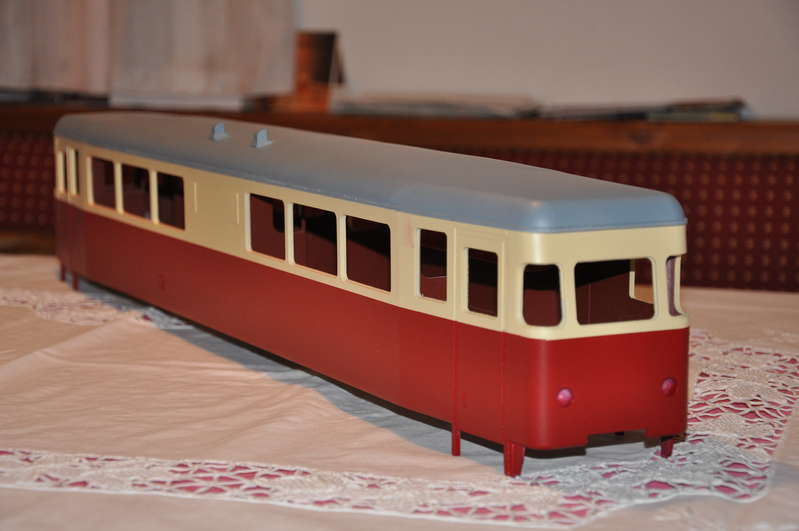

Zur Zeit lässt mir die Arbeit nicht allzu viel Zeit, aber mittlerweile konnte ich wenigstens die Lackierarbeiten am Wagenkasten abschließen. Hierzu ein paar Bilder.
Ich hoffe, dass ich demnächst wieder mehr Zeit habe, denn es sind einige Teile bei mir eingetroffen. Weiter geht es mit der Beschriftung, dann Klarlack und danach kommen die Fenster. Ich werde berichten.
187 013-15 (harzjoe)
187 013-16 (harzjoe)
187 013-17 (harzjoe)

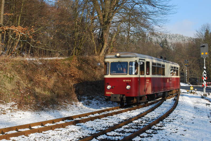

Hast du mal die Frontfenster in der Höhe gemessen und mit dem Original verglichen?
Die Fenster erscheinen mir etwas zu niedrig, es könnte aber auch an der Materialstärke der Wandungen liegen.
Viel Spass weiterhin beim Werkeln.
Freundliche Grüße
Holger BS
Beiträge: 72
Registriert: Do 5. Mär 2009, 11:14
Wohnort: Braunschweig
Re: Projekt und Bau HSB 187 013-8
Beitrag von Holger BS »
Harzbahnfreund hat geschrieben: ....Hast du mal die Frontfenster in der Höhe gemessen und mit dem Original verglichen?
Moin Volker :tach:
Wenn man das Modell mit dem Bild vom Orginal - ganz oben - vergleicht, scheint die Höhe aber zu passen. :lupe:
