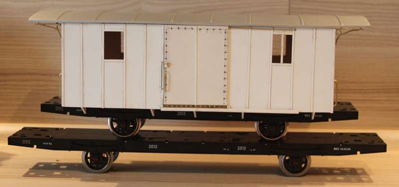

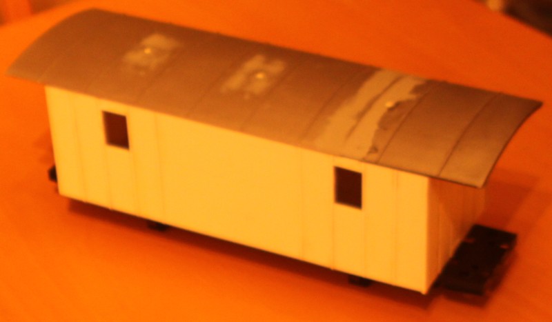

da derzeit relativ preiswert Rahmen des LGB C2012 angeboten werden konnte ich nicht widerstehen. Aus zwei dieser Rahmen konnte ich zwei massstäbliche Rahmen der DFB (ex RhB) Fahrzeuge zuscheiden. Das Bild zeigt die Schnittstellen. Da der X 2938 kürzer als der C2012 ist, konnte ich aus dem herausgeschnittenen Mittelteil die Rahmenverlängerung für den X 2968 gewinnen.
Natürlich kann man auch nur die Breite ändern und andere Achslager montieren um einen BVZ Kkl zu bauen - aber das ist ein anderes Thema.........
Rahmen_X2938_2968_01 (furkabahn)
Übrigens: Der X2938 wird derzeit beim Club1889 als passender Gepäckwagen für Rhätia und Heidi aufgearbeitet, ein Bruder des X2968 ist als Filisurerstübli auch noch im Einsatz...........also RhB Fans ran an die Säge :wink:

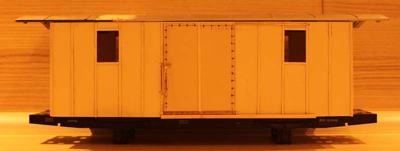

Richtfest :wink:
Der X2938, entstand aus 2mm ABS Platten, ASA Profilen von Aeronaut und LGB-Dächern aus der Restekiste:
X2938_01 (furkabahn)

inzwischen sind die Schiebetore entstanden. Verwendet habe ich 2mm ABS, Nietprofile von Reppingen(Tor unten), 3mm Rund ASA von Aeronaut(Torrollen), 1 und 0,8mm Rundmessing,sowie einen Restbestand nicht mehr erhältlicher Kunstoffnieten:
X2938_02 (furkabahn)

der alte RhB Gepäckwagen schaut ja schon ganz gut aus, auch die Idee den Rahmen zu verschmälern trifft das Vorbild sehr gut.
..nur Dein Bilder sind etwas gelbstichig und unscharf, Du solltest nach mal am Weißabgleich arbeiten.
Viele Grüße Ottmar

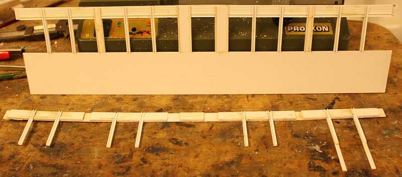

auch beim X2968 geht es voran. Diesmal mit einem für mich neuen Bau-Prinzip:Die Wagenseitenwände entstehen diesmal als Sandwich.
Es funktioniert erstaunlich einfach und gut, aber man kann sich haufenweise Fleisskärtchen verdienen :roll:
DFB_X2968_01 (furkabahn)

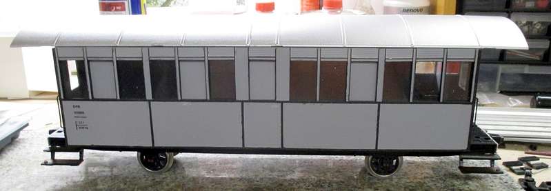

Beitrag von furkabahn »
der Rest war wieder die gewohnte Arbeit: ABS-Platten und ASA-Profile mit Aceton verkleben und dann sauber verschleifen. Die Lackierung ist mit der grauen DupliCars Farbe erfolgt. Das Dach entstand aus zwei Gbk Dächern chinesicher Produktion, die von Umbauten dieser Wagen auf FO und DFB übrig waren.
DFB_X2968_02 (furkabahn)

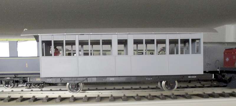

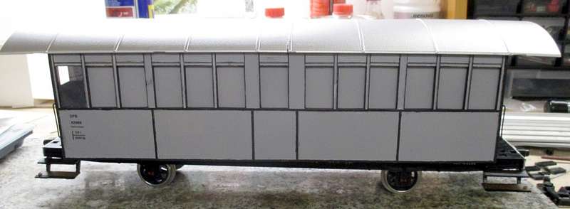

so langsam wird der Wagen auf die Zielgerade rangiert:
DFB_X2968_03 (furkabahn)
DFB_X2968_04 (furkabahn)

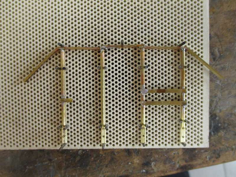

Für den Bau der Bühnengeländer habe ich erstmals mein neues Lötspielzeug ausprobiert. So einfach war es noch nie. Warum habe ich mir das erst jetzt gekauft????
DFB_X2968_05 (furkabahn)
