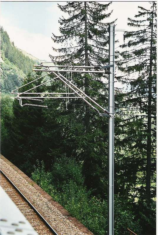

furkabahn
- Beiträge: 757
- Wohnort: Tuchenbach
Re: Bau einer Fahrleitung RhB MGB nach heutigen Standard
Hallo Manfred,
dein H-Profil stellt doch kein Problem dar
Du musst dir dafür nur das passende Vorbild suchen. Es gibt einige Abschnitte, wo an alten Masten neue Ausleger montiert worden sind. Und wie dein Bild zeigt hast du dieses Vorbild perfekt getroffen!
Joachim
