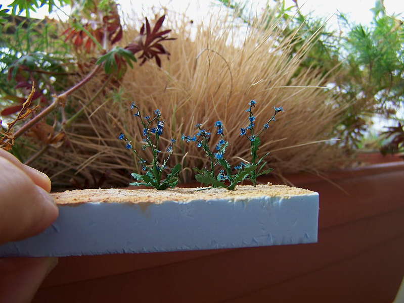

Zum Schluss noch die Blütennachbildung die ich aus Galinsoga ciliata Knopfkräuter
(Blütenstand) gewonnen habe.
Wegwarte_15_08_12_5 (Botanikus)
Den Blütenstand einfach abschneiden und trocken lassen
Wer Sammeln möchte noch blühen die Pflanzen.
Die Blütentriebe werden mit Sprühkleber eingesprüht und anschließend mit Blüten bestreut.
Was mir jetzt schon auffällt sind die Blätter da muss ich nochmal nachpinseln.

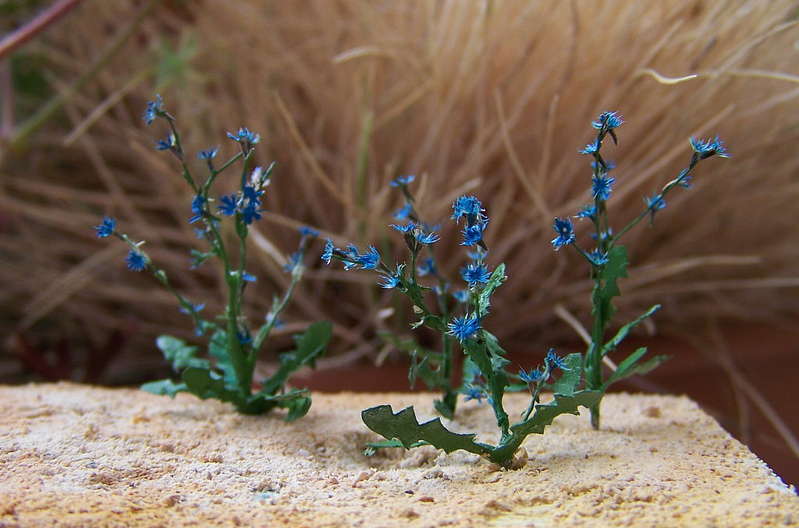

Ich habe mich in der zwischen Zeit weiter um die Wegwarten gekümmert.
Zum einem habe ich bei der Farbgebung mit Grün (Game Color 30)
unter Beimischung von Gelb gearbeitet.
Sieht auf jeden Fall nicht mehr so Gift Grün aus.
Beim erstemal habe ich einfach die Blütenstände mit Kleber besprüht
und in die Blüten eingetaucht mit dem Ergebnis dass ich dann die überzähligen Blüten entfernen musste.
Als unschönes Beiwerk sieht man auch noch die Kleberreste. :cry:
Für den zweiten Versuch habe ich den Blütenboden in Tapezierleim getaucht und vorsichtig platziert.
Wegwarte_13_09_2012 (Botanikus)
Sieht jedenfalls schon mal besser aus.
Wegwarte_13_09_2012_1 (Botanikus)

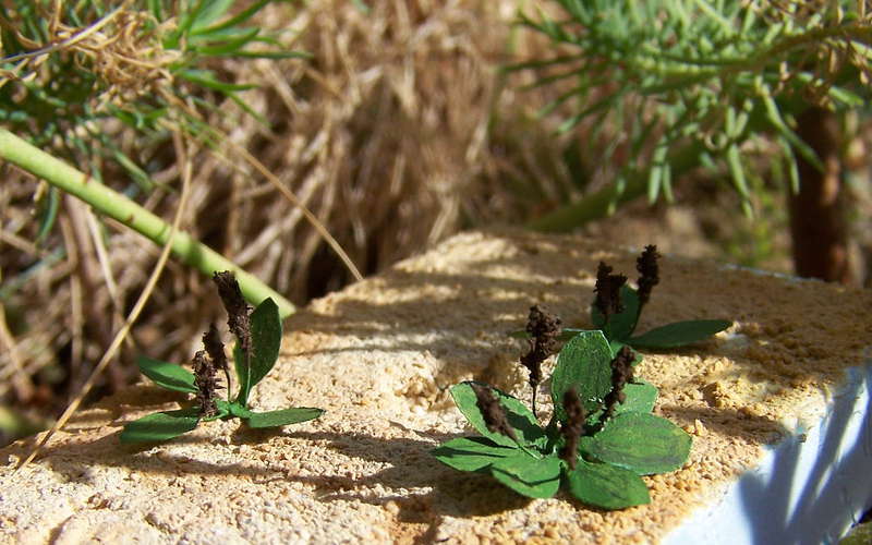

Die Herstellung sind die gleichen Schritte wie bei der Wegwarte mit Ausnahmen der Blüten.
Breitwegerich_11_08_2012_a (Botanikus)
Man kann je nach Größe der Pflanze mehrere Rosetten übereinander kleben wobei die letzten Blattpaare kleiner ausfallen sollten.
Breitwegerich_17_09_12 (Botanikus)
Für die Blüten habe ich feines Sägemehl genommen aber das ist immer noch etwas zu grob.
Wie bei den Wegwarten werden auch die folgenden Pflanzen noch verfeinert.
