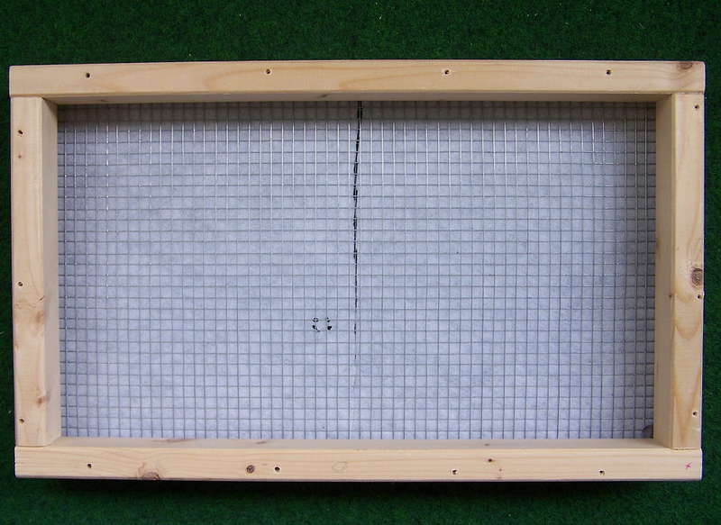

Der erste Teil besteht aus zwei Lagen Maschengitter 1 mal 1cm in der Mitte eine Lage Filterwatte.
Absaugkiste_19_07_12_1 (Botanikus)
Das ganze wir in einem Rahmen 50 mal 30 cm aus Buchholzleisten 13 mal 13 mm verschraubt.

schönen Dank für den Bericht, die Konstruktion mit der Filterwatte finde ich sehr pfiffig! Christophs Vorschlag mit dem Abzugsrohr finde ich allerdings auch sehr angebracht, weil die Lösungsmittel von der Filterwatte nicht gestoppt werden und gutes Lüften dabei definitiv Pflicht bleibt. Ich würde außerdem an den Ausgang des Rohrs noch einen weiteren 8er oder 12er Lüfter setzen, damit die vier Kammerlüfter ihre Abluft nicht durch das Rohr schieben müssen, das würde den Luftstrom in der Kammer selbst enorm reduzieren.
Davon abgesehen eine schöne Anregung zur Nachahmung. :top:
