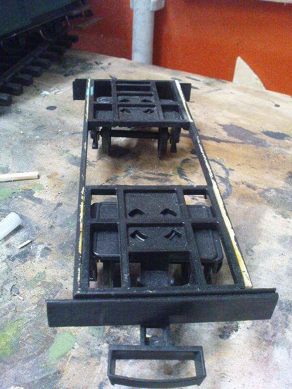

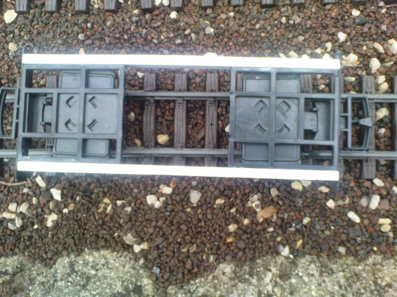

Aber nun noch was zu dem Rahmen: Die Fahrgestellrahmen der PM-Zweiachser lassen sich einfach verlängern. Ich habe hier aus zwei einen gemacht. Bei dem ersten wird der mittlere Abschnitt mit den Unterzügen herausgesägt und bei dem zweiten Rahmen ein etwas kürzeres Stück aus der Mitte. Fügt man dann die drei Teile entsprechend zusammen, bekommt man ein gegenüber dem normalen Fahrgestell (260 mm lang) etwas längeren Fahrgestellrahmen (307 mm). Der Achsstand verlängert sich dadurch von 159 aus 206 mm.
Bild Bild
Ich hatte sowieso vor, ein zweites Exemplar des eingangs gezeigten Blechkastenwagens zu basteln. Nun baue ich dieses auf den verlängerten Rahmen einschließlich Bremserbühne.

Der Wagen CFEB 102 mit verlängertem Playmobil-Rahmen ist fertig.
LüP 358 mm.
Bild Bild
Gute Fahreigenschaften, so wie ein normaler PM-Wagen. Keine Probleme durch die Verlängerung. Ich meine, so kann man noch weitere Waggons umbauen.
