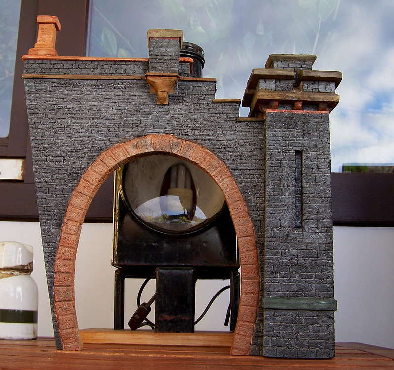

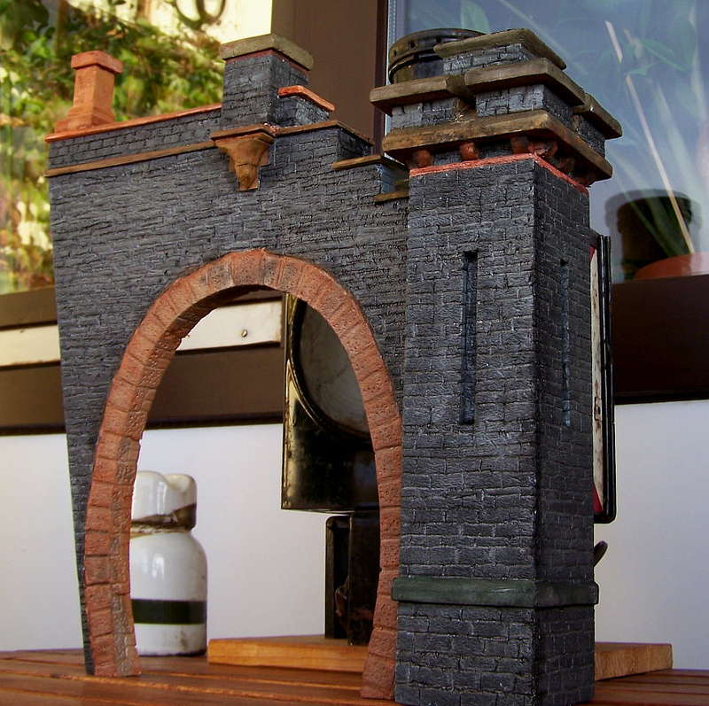

Zum Schluß noch eine kleine Stellprobe mit einem älteren Tunnelmodell.

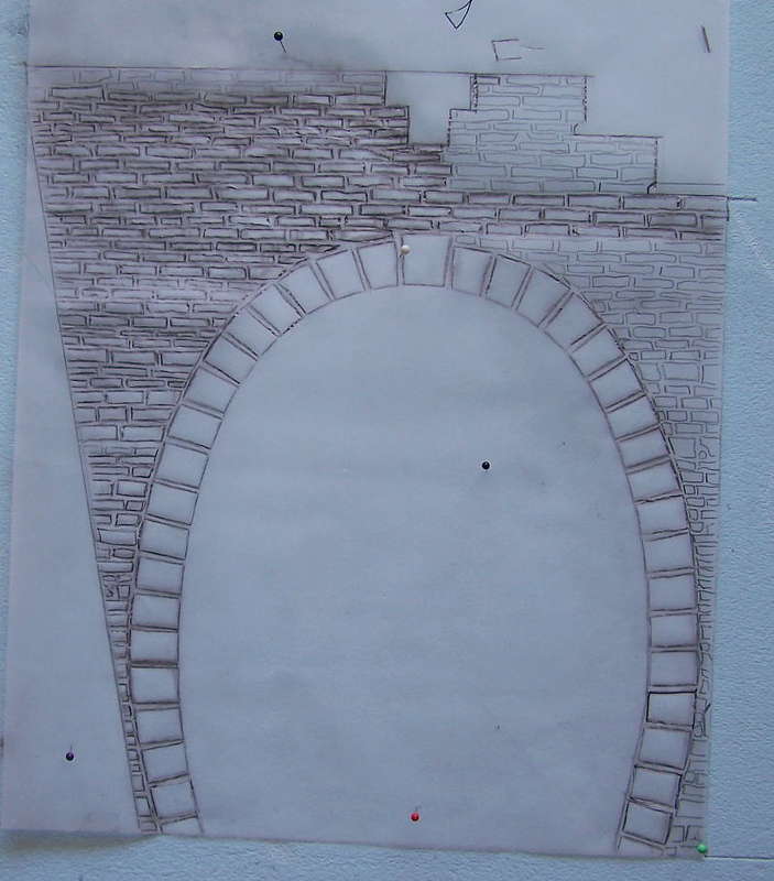

Nach mehreren Radtouren :sport:
ins schöne Aartal mit Block, Stifte und Kamera

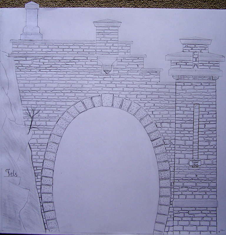

habe ich meinen ersten Entwurf für
den Tunnel Adolfseck fertig.
Aartalbahn_17_06_2012 (Botanikus)
Die Zeichnung ist im Maßstab 1:22,5
Breite 40 cm
Höhe Erste Zinne 42,5
Höhe Mittlere Zinne 39,5 cm
Mit seinen Ausmaßen füllt das Portal hervorragend das Modulende aus.
Mein nächster Probeschritt wird sein, den Tunnel entweder aus Pappe oder Styropor in 3D nachzubauen.
Herbert
HSBAchim
Beiträge: 376
Wohnort: Meine
Re: Nebenbahnromantik
Beitrag von HSBAchim »
Guten Morgen Herbert,
die Zeichnung hast du schon mal sehr gut hinbekommen. Modellbau geht also auch noch ohne CAD mit Bleistift und Papier. :wink: Was mir aber als erstes aufgefallen ist: Das Namensschild am Tunnels sieht auf deiner Zeichnung viel kleiner aus als auf dem Foto. Da musst du nochmal nachrechnen.
Ich bin schon sehr gespannt auf die weitere Umsetzung ins Modell.
Achim

Hi Achim,
erstmal Danke für dein Kommentar.
Das mit dem Schild ist mir garnicht so aufgefallen.
Ich kam nicht dran zum Vermessen.
Werde es größer machen.

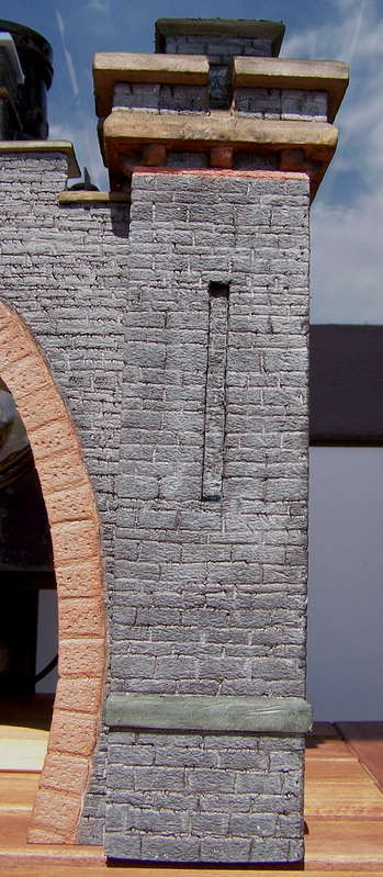

ich habe mir bei der Hitze mal eine Woche Urlaub gegönnt aber
lieber zu Faulenzen habe ich mein Aartaltunnel in Angriff genommen.
Gekostet hat mich das Projekt viel Schweiß und einige Bierchen.:bia:
Fertig ist das Tunnel noch nicht es fehlt noch die Seitenstützmauer, Innengewölbe und vor allen Dingen das Farbfinish.
Los ging es mit dem Übertragen der Zeichnung auf die Transparentpapier
und Anschließend mit Hilfe von Schwarzpapier auf die Styrodurplatte.
Aartalbahn_26_08_12 (Botanikus)
So dachte ich mir dass aber nix da, keine Linien waren zu sehen.
Mir blieb nichts anderes übrig als die Zeichnung mit einem stumpfen Bleistift
nachmal nachzuziehen.

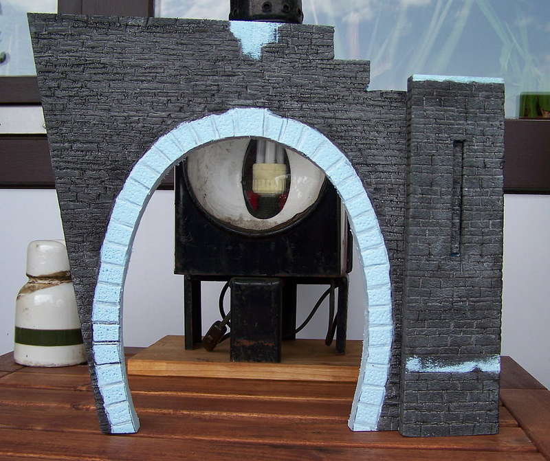

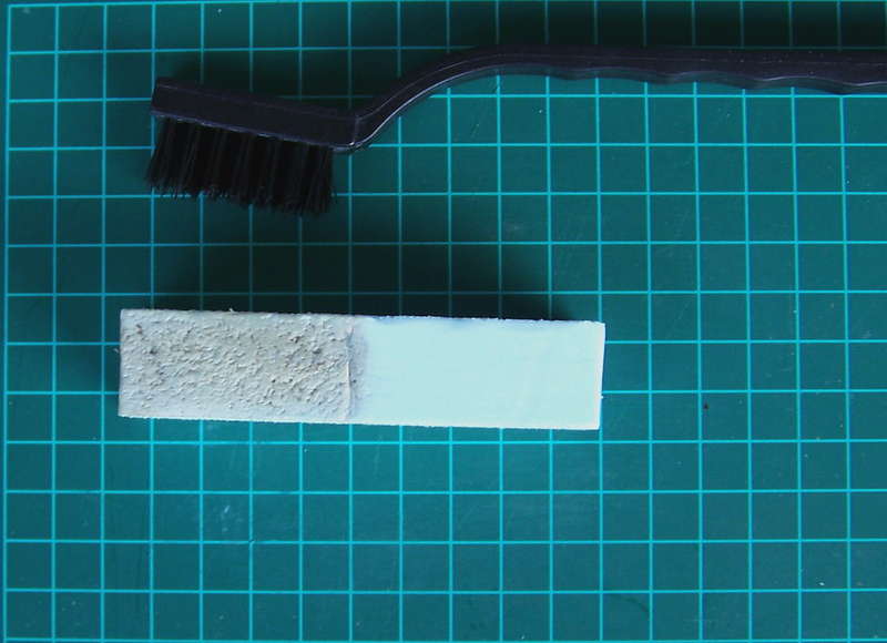

Die Styrodurplatte hat eine Stärke von 20 mm und man sollten beim Verarbeiten
stets auf ein scharfes Bastelmesser achten sonst gibt es Brösel.
Aartalbahn_26_08_12_3 (Botanikus)
Damit die glatten Flächen besser Aussehen habe ich mittels
einer Zündkerzenbürste, durch leichtes klopfen, nachgeholfen.
Das Einritzen der Konturen geht am besten mit einem stumpfen Bleistift.

Eine Herausforderung wird auf jeden Fall das Farbfinish darstellen mit all
seien Farbfacetten.
Aartalbahn_26_08_12_5 (Botanikus)
Aartalbahn_26_08_12_2 (Botanikus)
Es ist schon ein schönes Gefühl wenn aus einer Zeichnung ein 3D Modell entsteht.
