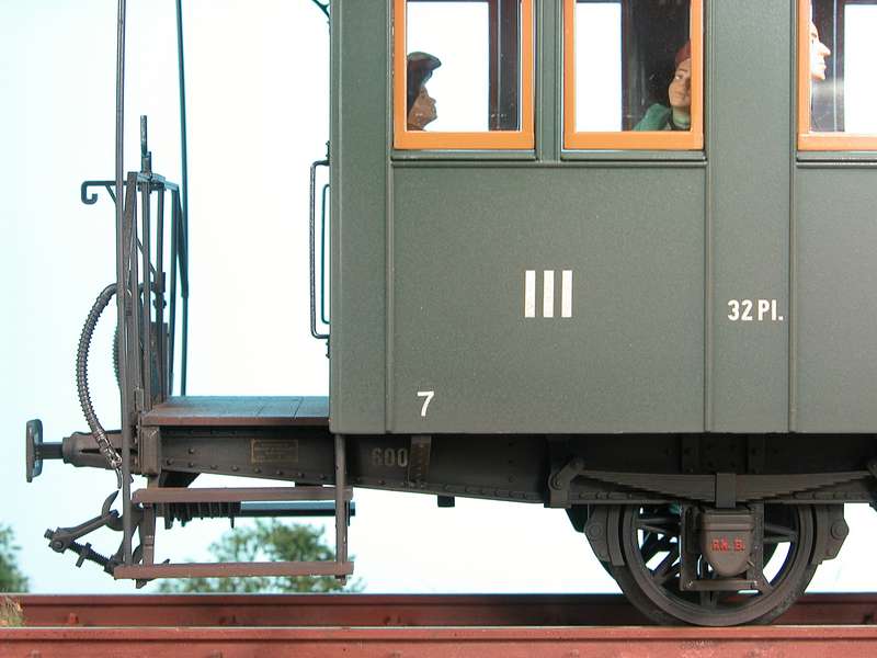

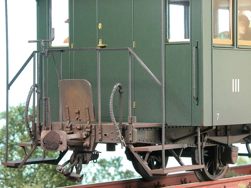

Deinem Motto "Weg mit den Flaschenöffnern" stimme ich gerne zu und finde es gut, dass Du Deine Fahrzeuge verbesserst.
Du könntest Dir bei Dieter Schiede Federpuffer nach dem Vorbild der Härtsfeldbahn bestellen. Bei mir sieht das so aus:
Beim Ralph Reppingen gibts verschiedene Puffer im Lieferprogramm.
Die Trichterpuffer von Regner sind auch schön. Mehr dazu siehe
modellbau/viewtopic.php?t=1082
Die Trichterpuffer aus Weissmetall gibts bei Hilbert.
Du könntest Dir die Puffer auch selbst bauen:
Mehr dazu siehe modellbau/viewtopic.php?t=3621

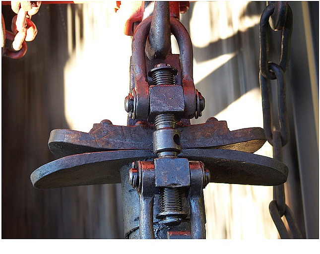

Deine tollen Kupplungen sind natürlich sehr schön vorbildgerecht, aber schau mal hier:
Das ist doch auch schon fast vorbildähnlich, oder? Ich kenne das Vorbild nur noch nicht. Das hier passt schon fast:
Ich habe leider vergessen wo das Foto her ist. Vieleicht kennt jemand aus dem Forum ein passendes Vorbild für meine Kupplung?

Thomas Uhlendorf hat geschrieben:Das ist doch auch schon fast vorbildähnlich, oder? Ich kenne das Vorbild nur noch nicht.
der Molli zwischen Bad Doberan und Kühlungsborn ist zum Beispiel mit solchen Kupplungen unterwegs. Schön wäre natürlich, wenn du deine Kupplungshaken noch etwas näher am Vorbild gestalten würdest!

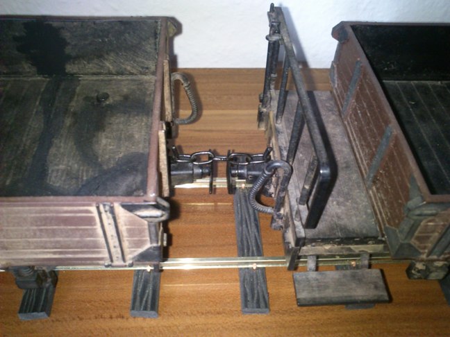

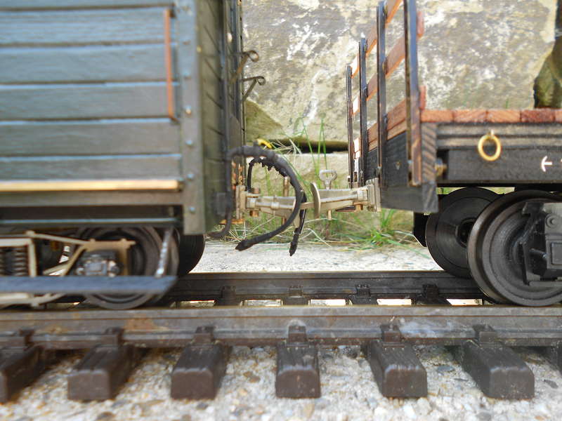

die Flaschenöffner haben mich auch immer gestört, vorallem, wenn man Eigenbauten einsetzt. Letztendlich habe ich mich für die Regner Trichterkupplng entschieden.
DSCN0618 (Götzman)
Das Problem des Kupplungsvorgangs kann ich auch nur mit Hilfe einer Pinzette lösen.
DSCN0613 (Götzman)
Aber einen kurzen Kupplungsabstand habe ich erreicht. Schwierigkeiten gab es bei den längeren Drehgestellfahrzeugen. Aber Meister Reppingen wusste Rat und half mit Tat (Idee und Hartlöten)
DSCN0614 (Götzman)
DSCN0616 (Götzman)
Die Kupplung wurde an eine Deichsel angelötet und diese am Drehgestell befestigt. Resultat: Beste Fahreigenschaften!
Das die Kupplung nicht direkt am Gehäuse befestigt wurde, fällt nicht auf.
DSCN0619 (Götzman)
Der rechte Wagen wartet noch auf die Umrüstung.
Alles in Allem bin ich sehr zufrieden mit dieser Lösung. Schnelles rangieren ist sicherlich nicht möglich, aber viel länger als in Realität dauert das Ankuppeln nicht, ruhige Hände vorausgesetzt. :wink:
