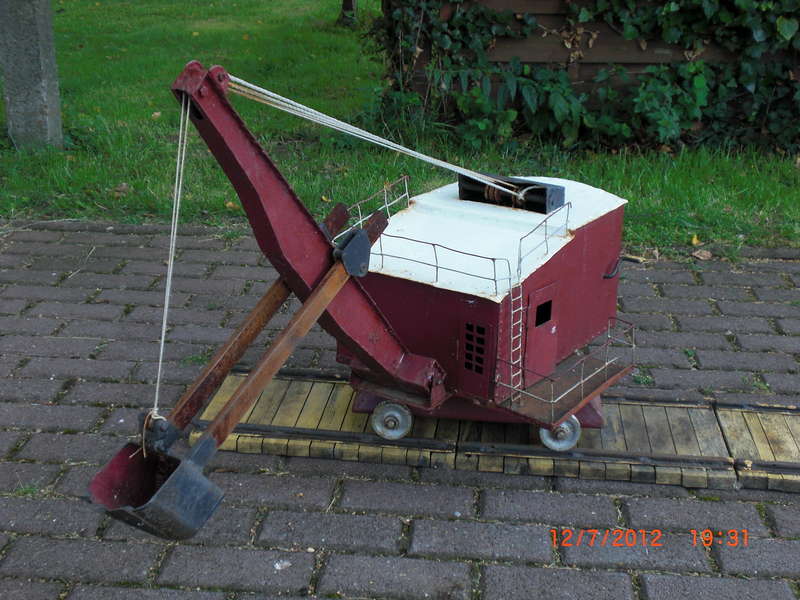

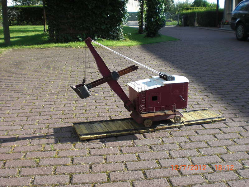

habe vorige Woche ein Schwergewicht bekommen. Muss Ihn erst mal entrosten und Alles wieder Gangbar machen. Dann mal sehen ???
Hochlöffelbagger_2 M&H (HeJa)
Hochlöffel_1 M&H (HeJa)
Stahlblechmodell eines Hochlöffelbaggers aus dem Tagebau.

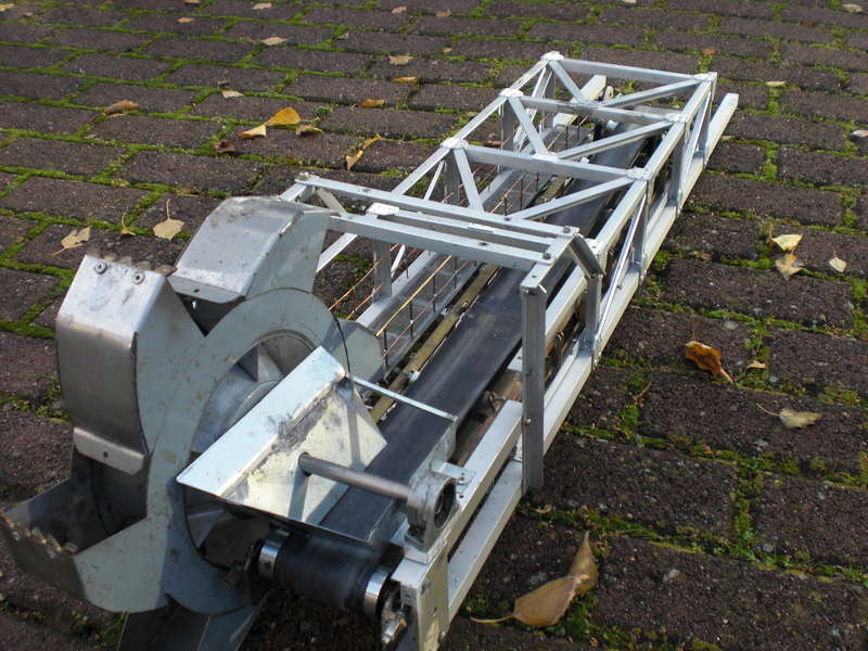

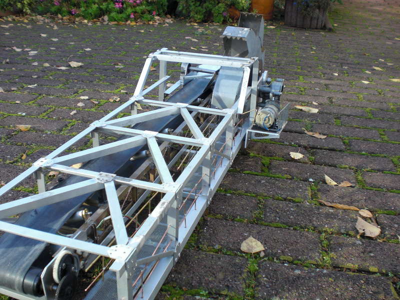

es geht endlich weiter.
Ich habe in den letzten Tagen am Radarm weitergebaut.
Dort habe ich die ersten Versuche mit Knotenblechen und Hohlnieten unternommen. Z.Zt. bin ich dabei die Laufstege und Geländer anzubauen.
Beides aus 2mm Messingrohr oder 1,3 mm Kupferdraht vom Elektriker.
Aber seht selbst.
Radarm4 (HeJa)
Radarm5 (HeJa)

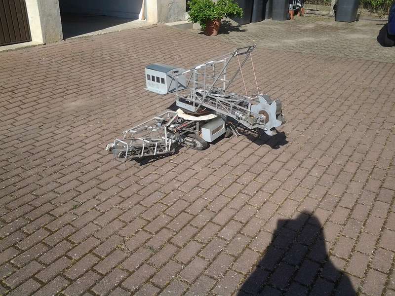

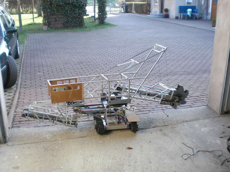

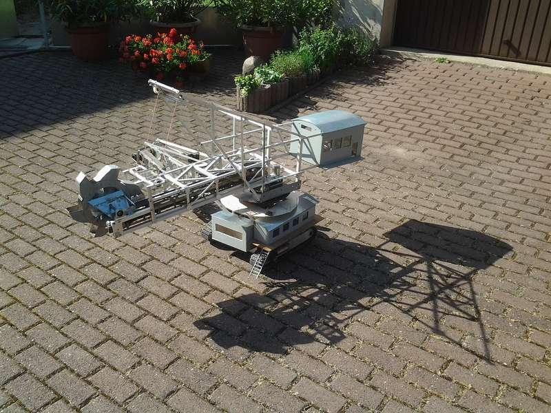

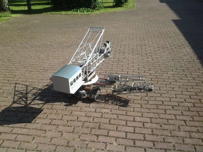

es geht weiter mit meinem Bagger.
Hier mal eine Stellprobe, also Oberteil u. Unterteil.
Da er als Ganzes zu schwer ist musste ich ihn teilen.
HeJa
20140622_173055 (HeJa)
STELLPROBE
20140622_173111 (HeJa)
STELLPROBE
20140622_173122 (HeJa)

Hallo HeJa
Siehe gut aus dein Bagger :respekt:
Bin Aktuellauch am Förderbänder Planen.
Kannst du uns etwas genauer zeigen wie du das gelöst hast?
Gruss Sigi

Hallo Sigi
wird erst was nach dem 6.Juli.
Wir haben 1050 Jahrfeier im Ort.
Da bin ich mit am Organisieren.
