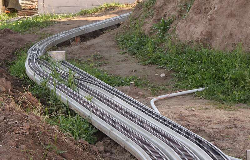

Der Bahnhof beginnt auf Seite Brig (talseitig) mit einer kleinen Brücke durch die ein Bach und ein Fussweg führen. Auf der Brücke befindet sich die erste Weiche. Das Original hat sich beim Vermessen sehr kooperativ gezeigt und somit konnte Daniel hervorragende Teile zaubern:
Tuchenbach_25 (furkabahn)
Diese Teile weden zunäch miteinander verklebt (mit Mörtel für Chemiedübel) und dann mit schwarz mattem Acryllack eingenebelt:

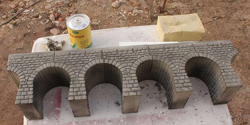

Als nächster Schritt wird die Farbe mit Aceton und Küchenrolle verrieben (Handschuhe tragen!!!!), so das die Farbe nur in den Vertiefungen verbleibt:
Tuchenbach_27 (furkabahn)
Danach werden die Fugen mit Fugenmörtel für Fiesen (Farbe pergamon) ausgefüllt:
Tuchenbach_28 (furkabahn)

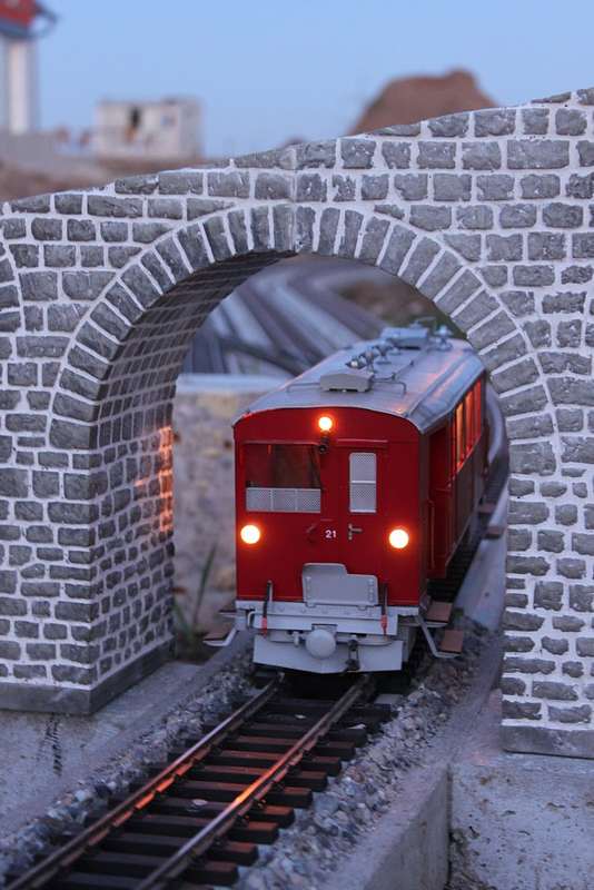

Auf der anderen Seite des Bahnhofs befindet sich die Überführung vom Ortsteil "Biel" zu der unteren Klostermatte (heutzutage heisst das Gebiet "ob dem Biel"). Diese Brücke wurde vor einigen Jahren durch einen hässlichen und unpraktischen Neubau ersetzt. Durch die hohen Seitenteile neigt diese Brücke sehr zur Vereisung und die Gemeinde wirft auf ganzer Breite Splitt so das man mit Ski auch nicht darüber kommt. Im Garten werden daher die guten alten Zeiten nachgebildet:
Joachim
Tuchenbach_31 (furkabahn)

ganz großes Kino - Dein Viadukt sieht hoch realistisch aus, auch der Fugentrick sieht sehr realistisch aus! Auch ein hohes Lob an Daniel absolut Luftblasenfreie Betongüsse hinzubekommen.

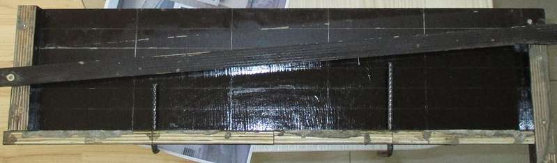

Aus ein paar Zuschnittresten von Siebdruckplatten (gibt´s im Baumarkt) ist dann diese Form entstanden:
mauerform (furkabahn)
Im Bahnhof Fiesch hat dummerweise jedes Mauerelement eine andere Form, also habe ich mit dem größten Teil angefangen, und baue die Form dann jewals auf die kleineren Teile um. Herausgekommen sind bisher die zwei größten Elemente:
