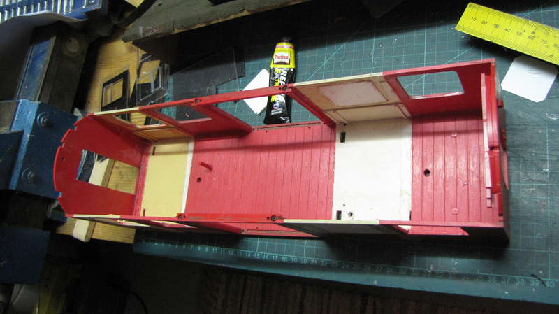

ich habe in meinem Fundus noch Teile von LGB-Waggons, aus denen ein
HSB-Packwagen 904-162 entstehen soll. Dieser Packwagen fehlt noch in meiner Sammlung.
Zunächst habe ich die Wagenkästen des kurzen LGB-Packwagens und einen weiteren LGB-Wagenkasten der Serie 30700ff zerlegt und miteinander verklebt. Der Wagenkasten ist so maßstäblich lang.
Bei diesem Bau will ich maßstäbliche Fenster mit Gummiwulst einsetzen. Basis für die Fenster sind Newquidafenster, die aber nicht quadratisch sind. Um das zu erreichen, müssen sowohl Fensterrahmen als auch Fenstereinsatz zersägt werden und aus der längeren Seite 4mm entfernt werden. Die Fensteröffnung habe ich mittels Cuttermesser in 0,5mm Polystyrolplatten geschnitten. Diese Polystyrolplatte wird auf den Wagenkasten geklebt. Damit erreiche ich auch, daß evtl. Klebefugen verdeckt werden. Der Wagen erhält zusätzliche Stabilität und ich erspare mir größere Spachtelarbeiten.
Bis zum fertigen Modell ist noch einiges zu tun. Ich werde nach und nach berichten.
Gruß Horst

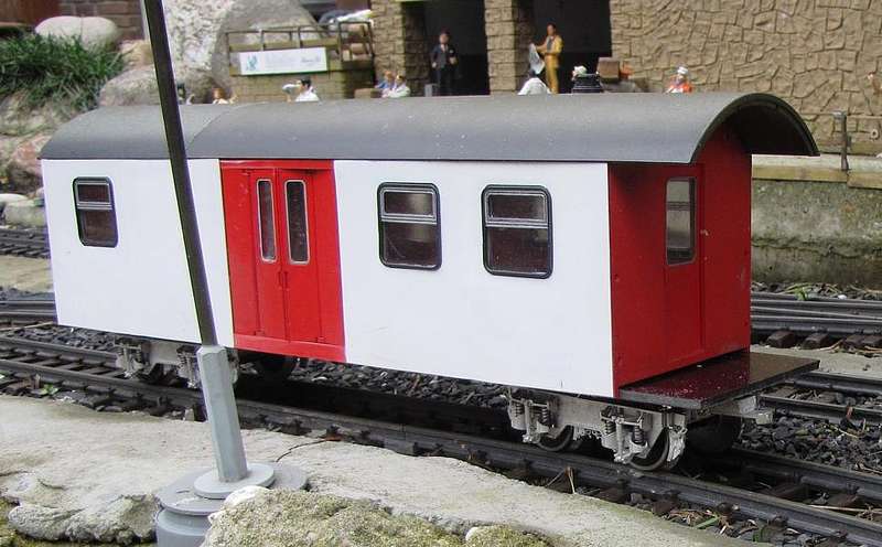

nach einer längeren Pause ging es nun aufgrund des wenig einladenden Wetters wieder in den Bastelkeller. Der Wagenkasten und das Dach wurden lackiert. Das Dach wurde zunächst mit Felgenspray(Presto) silbert grundiert und dann mit schwarzem Felgenspray überlackiert.
Der Wagenkasten erhielt die RAL-Farbe 3004 (Purpurrot). Nach Aushärtung der Lackierung wurde die Beschriftung von Tröger angebracht. Hierzu habe ich mehrere Vorbildfotos studiert. Es gibt bei diesem Packwagen Versionen, wo die Beschriftung auf dem Längsträger angebracht ist. Ich habe mich für die aktuellere Variante entschieden, obwohl die von Tröger verwendeten Untersuchungsdaten nicht mehr so aktuell sind.
Durch die aufgebklebten 0,5mm Polystyrolplatten erhält der Wagenkasten eine unebenen Außenhaut, die dem Vorbild sehr nahe kommt.
Jetzt muß noch die Bühne mattschwarz lackiert werden und die Drehgestelle werden brüniert. Zum Schluß erhält alles noch ein Klarlackfinish und der Wagen ist einsatzbereit.
Gruß Horst

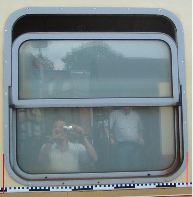

die mir vorliegenden Informationen über die Fenstermaße schwanken zwischen 85 x 85 cm und 87 x 87 cm. Vom Toilettenfenster des Neubauwagens habe ich ein Foto mit unterlegtem Maßband. Das Maß dieses Fensters entspricht meines Wissens den Fenstermaßen der Rekowagen.
Gruß Horst
HSB Neubauwagen (Kleiner Brocken)
Toilettenfenster
