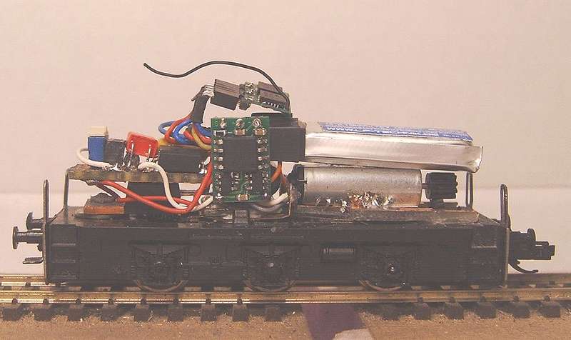

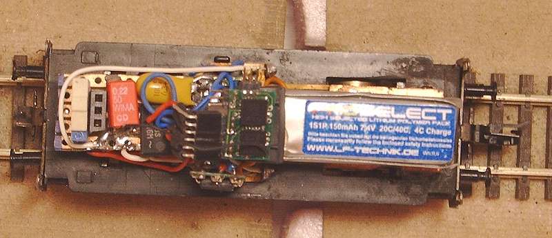

DIE Ausrede gilt nicht - anbei mal zwei Fotos eines TT-Modells, das ich mit Akku, Pufferschaltung und 2,4GHz-Fernsteuerung ausgerüstet habe.
In der Draufsicht kann man die Dimensionen sehr schön bestimmen, wenn man weiß, daß die Spurweite 12mm beträgt.
T334_3 (ateshci)
akkubetriebenes TT-Modell mit 2,4GHz-RC
T334_4 (ateshci)
Gruß vom Heizer
