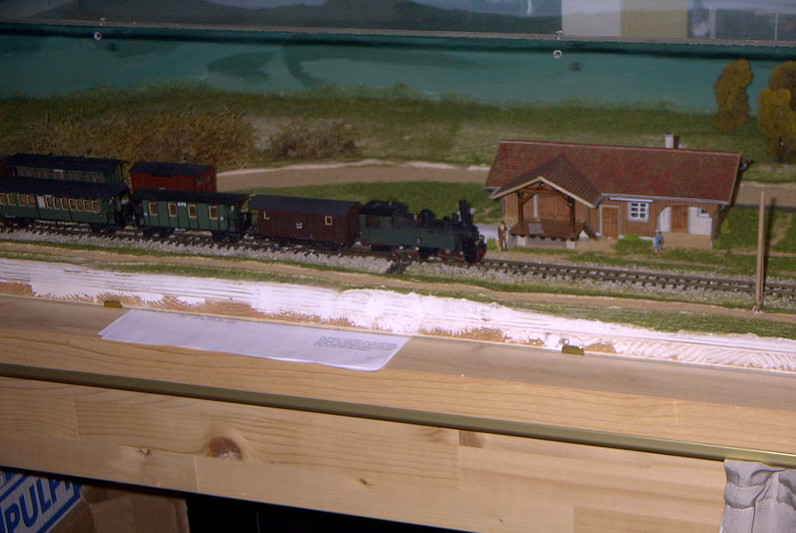

Vorläufig stelle ich hier mal ein Bild von meiner Härtsfeldmallet in H0 ein. Sie ist von 1974, deshalb steht sie blöderweise auf 9mm Gleisen, das hat historische Gründe. (Dies ist WN 1, mein Vater hat mit einer besseren WN 2 gekontert..). Räder und Motor sind von der Arnold T3, sonst ist alles laubgesägt und gelötet.
Auch der 4Kuppler WN 5 wäre ein interessantes Vorbild: die wurde auch in Nagold eingesetzt, also kann man auch die Württ. KBi anhängern, die müßte ich auch noch bauen, denn dieselben Wagenkästen liefen auch in Ochsenhausen, dort hinter der Tssd ... so kommt zusammen, was entfernt erscheint.
