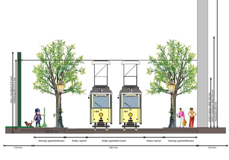

Schnitt (Lupinenexpress)
Das oben zu sehende Bild zeigt den Straßenschnitt mit Maßen.
Die Basis bilden MDF-Platten, da diese im Gegensatz zu "richtigem" Holz nicht so sehr dazu neigen sich zu verziehen.
Die Grundplatte hat eine Stärke von 2 mm. Auf dieser wird die wweite Schicht in 3mm Stärke angebracht und die LGB-Schienen,
die ich noch aus Altbeständen habe befestigt. Dies erfolgt zum einen durch gewöhnlichen Klebstoff über die gesamte Läge
und durch Nägel, welche alle 20-30 cm in zuvor gebohrte Löcher eingeschlagen werden.
In dieser Schicht verlaufen auch die Kabel zur Stromversorgung. Die Oberschicht besteht aus 5 mm Material.
Die Straßendecke bildet ein "flaches" typisches "Straßenbahnpflaster ab.
Die Gehwegplatten verlaufen schräg, da ich mich ersteinmal an Mannheim orientierte. In Heidelberg z.B. verlaufen sie
meist parallel zur Hauswand.
Die Bodenbeläge sind aus 0,5 mm starkem Material gelasert, welches auf die 5 mm -Schicht aufgebracht wird.

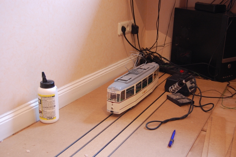

Nachdem das Material besorgt war, machte ich erst einaml eine Stellprobe. Dabei ist ein normaler Straßenbahnwagen zu sehen,
wie auch zwei Dampfbahnwagen, welche im Vorbild eine Breite von 2,5 m haben.
DSC_0726 (Lupinenexpress)
Die Schienenzwischenräume fehlen hier noch, da das Bauhaus keine Maße < 10 cm zuschneidet und diese dann selbst noch zuschneiden musste.

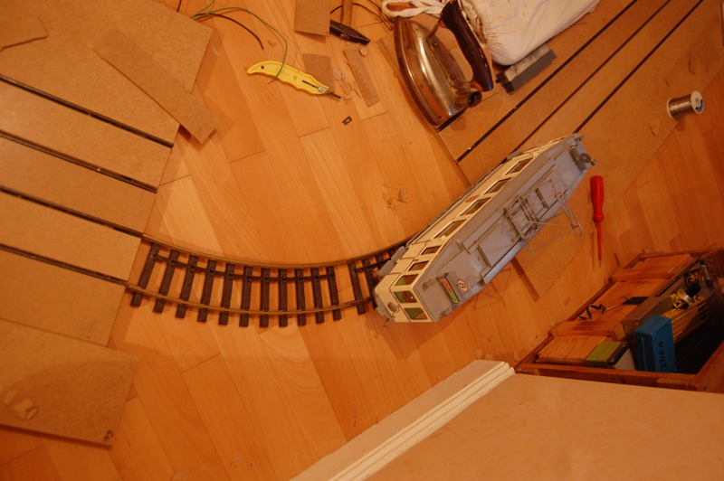

Durch ein provisorisch umgespurtes LGB-R1-Gleis wollte ich einfach mal testen, ob ein Wagen mit 3 m -Achsstand durch einen 12 m -Radius in 64 mm passt. Es passte. Irgendwelche Gelenkwagen könnten bei den entsprechend breiteren Drehgestellen evtl. Probleme machen.
