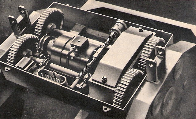

wer kann mir nähere Infos zum Elektro-mechanischen Greifer an Bekohlungskränen(z.B. am RK 3 Mitschurin in Wernigerrode und Gernrode) beschaffen? Mir geht es um die Mechanik im Innern - wie werden die Greiferschalen bewegt(Schneckenzahnräder, Zahnstangen??)? Leider lässt sich im web mit bestem Willen nix finden...

Wirf mal Google an und such nach:
EKM Motorgreifer Greiz-Dölau
Den Greifer gab (gibt) es in drei Varianten: 0.3, 0.4 und 0.63 m³.
Motor = Kurzschlussläufer ca. 2 kW

ich muss mich korrigieren: Es gab sogar 12 verschiedene Varianten
Der Antrieb sieht übrigens von innen so aus:

Das ist ja super, recht herzlichen Dank! Unter dem Deckel mit den beiden Schrauben(rechts vom Elektromotor) befindet sich sicherlich noch ein Untersetzungsgetriebe?
Die 4 großen Zahnräder wirken auf die Greiferschalen - anscheinend befindet sich unter denen aber noch weitere Mechanik! Hast du noch mehr Details - bzw. wo bekommt man solche Infos?
