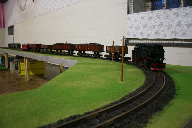

Der Frühling kam und draußen wurde es grün, als es schließlich Sommer wurde, erschien das Wetter stabiel genug, um im Freien bauen zu können. So grünte es bald auch auf dem ersten Modulen.
Eine zugegeben eher unübliche Arbeitsbekleidung, aber sehr zweckmäßig. Der Hut war ein Geschenk meines australischen Austauschspartners und eignete sich hervorrangend für den Modulbau bei 30° im Schatten!
Während es im Bahnhof grünte, wuchs die Strecke in Richtung Kreuzungsbahnhof. Über Nacht wurden die Module mit einer Plane abgedeckt, da die Einlagerung der Module damls eine zweimalige Drehung jedes Moduls erforderte und somit recht mühsam war!
Bald schon war der Schienenstrang bis zum dritten, als Spurwechselbahnhof geplanten, Bahnhof vorgedrungen, ehe der Gleisbau ein jehes Ende nahm. Die Module waren vorhanden, aber durch die aufwändige Lagerung und die beschränkte Transportkapazität wurde das Thema Spurwechselbahnhof vertangt - den Bahnhof gibt es bis heute nicht, aber wir planen schon wieder... . :roll: :twisted:
Anschließend wurde geschottert was der Zeug hielt und erste Stecker und Kabel (ein System aus der Eventtechnik - wen wunderts) installiert und eines Nachmittags nutzten wir die Gelegenheit alle bestehenden Module mal als Anlage aufzubauen.

So konnte weiter begrünt und erste Telegrafenmasten aufgestellt werden und von Zeit zu Zeit wurde auch mal ein wenig gefahren.

Von welchem Hersteller sind den die Freileitungsmasten.
Um sich Telegrafenmasten nennen zu dürfen, müssten der Obenherum
noch ein wenig zulegen. :P :P
Die sind absolut forumsgerecht im Eigenbau entstanden. Ich geb zu das der Ausdruck Telegrafenmast nicht den Kern trifft, handelt es sich doch um eine Ortsfernsprechleitung, welche mit zwei Drähten auskommt. In die andere Richtung gibt's mehr "Baumbehang" - also Isolatoren auf Traversen!
