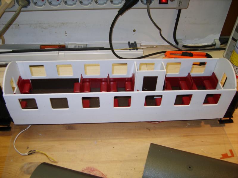

Als erstes erfolgte die Montage des Wagenkastens. Da die Bauteile exakt gearbeitet sind, ist das mit Ruderer-Kleber recht einfach zu bewerkstelligen. Wer schon mal einen Gebäudebausatz von POLA zusammengebaut, wird hier keine Probleme haben.
Beim Bau dieses Waggons ist auf die unterschiedliche Gestaltung der Bühnen zu achten, da die Bühne zum Traglastabteil länger ist, als die Standardbühnen.
Die Inneneinrichtung stammt aus dem LGB-Programm. Ich habe diese unten Plan gefeilt und mit dem Toilettenraum auf eine 2mm starke braune Polystyrolplatte geklebt. Bei Bedarf kann ich so die gesamte Inneneinrichtung komplett aus dem Wagenkasten herausnehmen.

HSB-Waggon 900-473 (Kleiner Brocken)
Wagenkasten mit Inneneinrichtung
