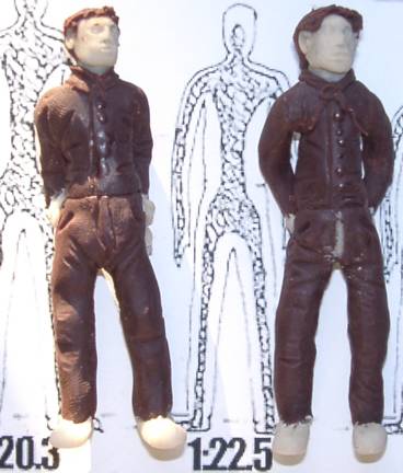

Herausgekommen ist der folgende erste Versuch (noch unbemalt):
Obwohl meine Figuren sicherlich noch zu wünschen lassen, hat es viel Spaß gemacht!!!
Und vor allem: ich habe nicht nur drüber geredet, ich habe es versucht!

das ist doch ein ganz bemerkenswerter Anfang ....
.... und das Ergebnis ist allemal brauchbar. Die Formgebung ist schon sehr gut gelungen, wenn auch der rechte Kollege etwas schmalbrüstig zu sein scheint. Vielleicht solltest Du die Figuren aber noch etwas farbenfroher gestalten.

Deine ersten Ergebnisse sind sehr gelungen. Liegt es an der Beschreibung oder an Deinem Talent? Meine eigenen Stümpereien traue ich mich noch nicht vorzustellen, hoffe aber noch vor Weihnachten soweit zu sein.
Dein Hinweis auf Fimo Soft ist Gold wert. Das kannte ich noch nicht. Mal sehen, wo ich das auftreibe. Standardfimo ist mir persönlich zu hart und zäh.
Bei der Suche nach Materialien bin ich auf eine lufthärtende, tonähnliche Modelliermasse von Faber gestoßen. efa plast classic, 500gr, 3.95 €. Man kann die Trocknung vorsichtig im Backofen bei moderaten Temperaturen (50 Grad)
beschleunigen.
Lass dich bloß nicht entmutigen. Und hoffentlich sehen wir hier demnächst noch mehr Figuren aus eigener Werkstatt. Jeder sein eigener Dr. Frankenstein.
