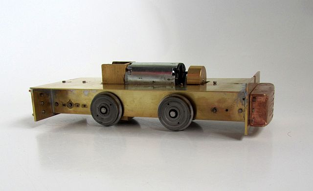

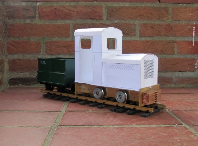

Begonnen habe ich mit dem Lokrahmen. Die Teile wurden aus 1 und 2mm starkem Messingblech hergestellt.
Der Antrieb stammt aus meiner Regelspur-Werklok Nr.1 und wurde in den neuen Rahmen eingebaut. Die Ausschnitte dafür erfolgten mit der Laubsäge und einem sehr feinen Metallsägeblatt.

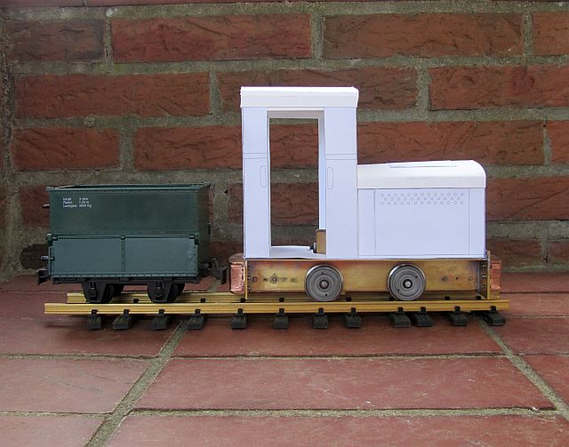

Um einen ersten Eindruck von der Größe der Lok zu bekommen, wurden die gezeichneten Aufbauteile auf 0,5mm starken Karton geklebt und zu einem "Kartonhäuschen" zusammengebaut. Die Größe ist schon beindruckend!
Als nächstes Bauteil war das Urmodell eines Puffergewichtes an die Reihe. Dafür wurden mehreren Schichten Polystyrol verklebt und anschließend geschliffen. Von diesem Urmodell habe ich mir Metallabgüsse herstellen lassen. Hier ein Vergleich zwischen Urmodell und dem Gußergebnis.

Bisher war der Lokrahmen nur zusammengeschraubt. Aufgrund des Gewichtes habe ich mich aber entschlossen die Teile doch miteinander zu verlöten. Bedingt durch die Materialstärke war hierfür viel Hitze notwendig. Um sicherzustellen, daß sich der Rahmen beim Löten nicht verzieht, mußte ich mir erst eine Lötlehre aus Kanthölzern bauen, die dann in den Schraubstock gespannt wurde. Mit S39, Lot und einem Gasbrenner aus dem Sanitärbereich hat das Verlöten gut geklappt. :)
Anschließend wurden die neuen Puffergewichte verputzt, gebohrt und angeschraubt. Bestückt mit Motor und Rädern, wiegt das Teil jetzt schon 1.300g – HEAVY METAL !
Wie man erkennen kann, passen die Kastenloren eines, ehemals in Nürnberg ansässigen Gartenbahnherstellers, ausgezeichnet zum Maßstab 1:13,3.

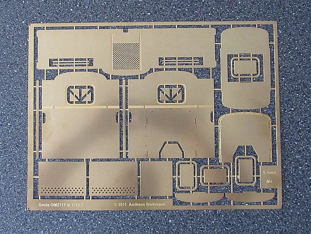

Um der Lok auch ein "ordentliches" Häuschen zu spendieren, wurde eine Ätzzeichnung erstellt. Nach geraumer Zeit kam das Ergebnis.
Verführerisch glänzte das güldene Blech in der Sonne. 8)

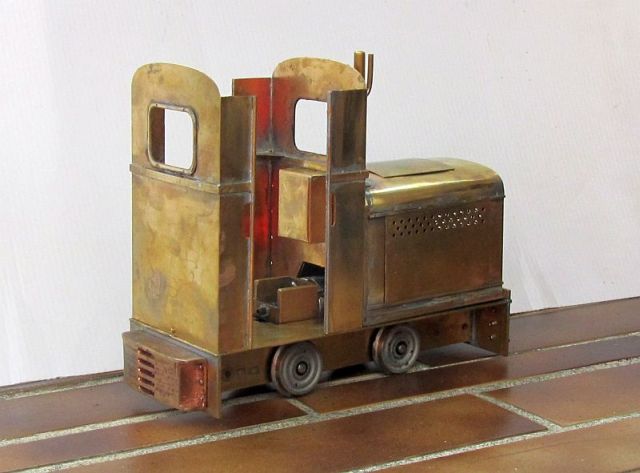

Obwohl ich noch genug andere Sachen zu tun hatte, war ich jetzt gezwungen die Lötutensilien auszupacken und mit dem Aufbau anzufangen. ;)
Den aufgelöteten Vorbaudeckel mußte ich dabei zweimal anfertigen, da der erste nicht weit genug herum ging. Dazu wurde ein 0,3mm dickes Messingblech ausgeglüht und mit einem Rohr ausgewalzt. Danach wurde es mit mehreren Drähten auf dem Vorbau festgezurrt und angelötet. Anschließend kamen noch ein paar Profile dran.

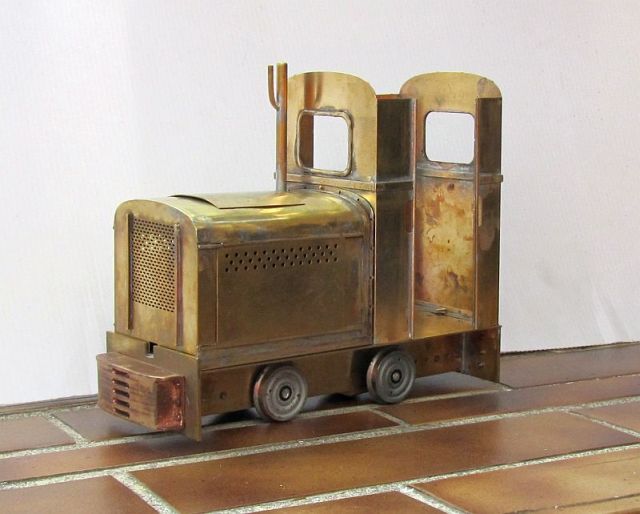

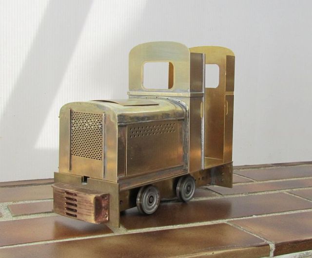

Mittlerweile bin ich mit der Löterei ein Stück weitergekommen. So sind jetzt alle Verstärkungsprofile am Führerhaus angebracht worden. Auch die Grundform des Sandkastens ist aus 0,3mm Messingblech entstanden.
Auch das Auspuffrohr wurde auf dem Vorbau eingelötet. Dieses ist noch etwas zu lang soll aber später, nachdem das Dach aufgelötet wurde, auf die richtige Linie gebracht werden.
