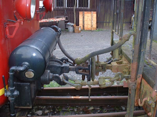

baumschulbahner
- Beiträge: 1305
- Registriert: Mo 24. Mär 2003, 20:54
- Wohnort: Neunkirch
Re: Druckluftschlauch - Frage an die Spezialisten
hallo buntbahners,
es kommt reichlich spät, aber ich habe gerade dieses bild wiederentdeckt, irgendwann wurde doch genau diese situation angezweifelt
Jagsttalbahn (baumschulbahner)
Viele Grüsse Urias
