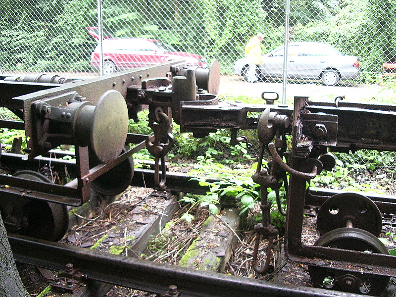

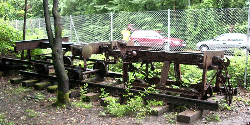

ich musste heute im DTMB an deine Verlinkung zu Wikipedia denken:
Im freigelegten Brachland oxidieren zwei interessante Exponate vor sich hin:
Links 1000mm, rechts 750mm - das Rätselraten ist eröffnet
Gruß Andreas
(Cooler Deutsch)Alle Fahrzeuge, mit Ausnahme der Rollwagen, wurden mit der automatischen Janney-Kupplung gekuppelt, die war die einzige Bahn in Deutschland, die diese verwendete.
Gruß Andreas

Ist aber immer wieder interessant dort
Du hattest einen Wiki-Artikel verlinkt, nachdem es in Deutschland nur eine Bahn mit dieser Kupplung gab (Eisfeld–Schönbrunn mit 1000mm).
Im DTMB stehen zwei Wagen: 1000mm und 750mm.
Sag mir, wo die Wagen gefahren sind (im Hamburger Bahnhof wahrscheinlich nicht
Gruß Andreas
wenn die schönen Preußinnen auf meinem Parkplatz stehen würden, dann müsste ich nicht da hinKarl-Heinz hat geschrieben:was, schon wieder im DMTB, nicht zu glauben![]()
Nimm's nicht so ernstKarl-Heinz hat geschrieben:Ich weiß jetzt zwar nicht, wo hier das Ratespiel ist
Gruß Andreas
