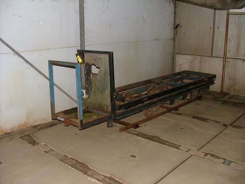

Die HAWE sind nach meinem Kenntnisstand die einzigen Triebfahrzeuge dieser Art gwesen, die mit einer gewissen Konstanz und über einen längeren Zeitraum gebaut wurden. Ähnliche Triebfahrzeuge gab es schon vorher, auch von anderen Herstellern oder Eigenbauten lokalen Usprungs. Auch HAWEs wurden oft modifiziert. Hier ist ein Stapel unterschiedlicher Fahrzeuge zu sehen:
http://www.tuindersspoor.nl/typo3temp/p ... 6b43de.jpg
Ich orientiere mich einerseits an diesem, bereits oben verlinkten Exemplar eines unbekannten Herstellers aus dem Bestand der Gelderse Smalspoor Stichting ...
http://www.locaalspoor.nl/PHOTOBOOK/PHO ... 04_007.jpg und einem neueren Modell von Hawe, wie es z. B. von Leo Bakker restauriert wird http://www.tuindersspoor.nl/typo3temp/p ... 794d88.jpg
Auf Leos Website gibt es auch eine Menge Informationen über HAWEs ... http://www.tuindersspoor.nl/ ....wie auch auf den nachstehend verlinkten Websites :
http://www.geocities.ws/haweuk/menude.html
http://www.nmld.nl/nl/home
Ich habe mir dabei die Freiheit genommen, es meinen Bedürfnissen bzw. denen meines Feldbahn-Layouts anzupassen, was ich es auch machen würde, wenn ich dieses Triebfahrzeug in 1:1 hätte und es gewerblich für einen anderen Zweck als in einer Gärtnerei mit langen geraden Strecken einsetzen würde ...

So sieht übrigens eines der letzten Modelle aus (ich habe an meinem Modell die Überhänge vorn und hinten etwas gekürzt):
fotos/data/500/698DSCF2196.JPG
