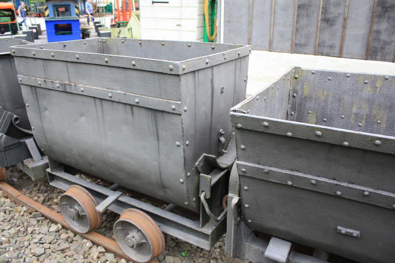

in diesem Thema soll es um diesen Kippförderwagen gehen.
Vorweg: Alle Bilder hat stammen von meinem Vater. Vielen Dank nochmal an dieser Stelle!

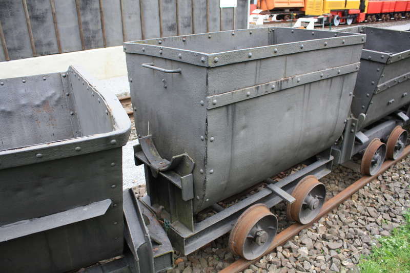

Er (der Wagen, nicht mein Vater) steht im ''Feld- und Grubenbahnmuseum Zeche Theresia'' (Muttenthalbahn) und stammt aus dem hessischen Tonbergbau, ich vermute die Grube Anton in Berod (Westerwald) als früheren Einsatzort.
Die ersten Maße für einen Selbstbau in IIf (Spurweite 26,7mm) konnte ich im Juni 2010 nehmen, fehlende Maße wurden im Herbst ergänzt.
Seit Anfang 2011 bin ich mit dem Bau des Wagens beschäftigt, der bis auf Isolierbüchsen für die Räder komplett aus Metall sein wird.
Warum ich gerade diesen Wagen ausgewählt habe? Er hat verhältnissmäßig wenig Details und kaum runde Bauteile.

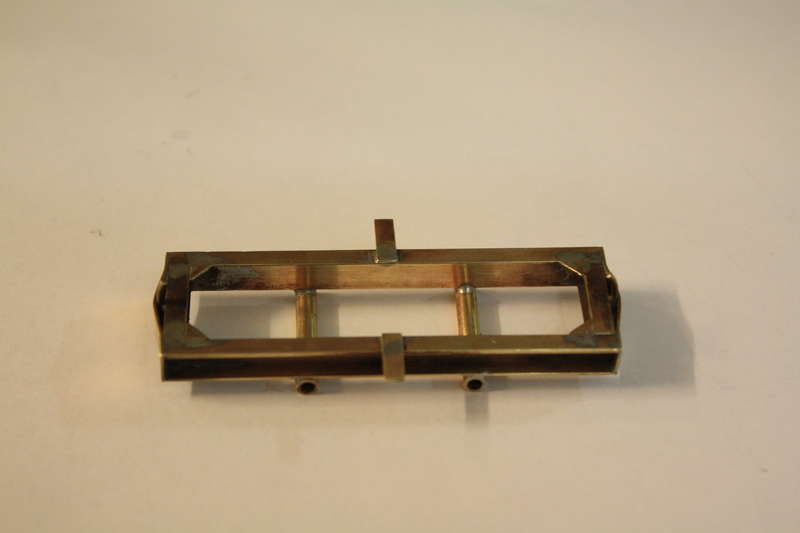

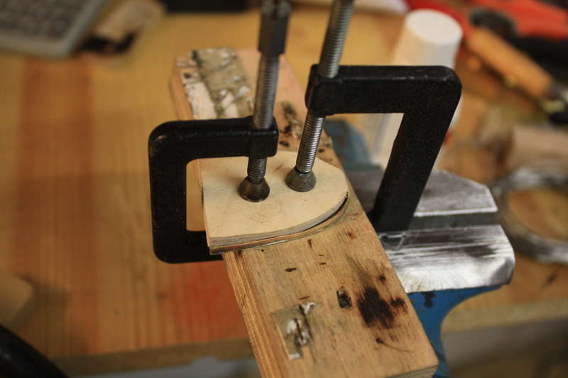

Los ging es mit dem Rahmen: Für alle Bauschritte habe ich von Hand Holzlehren gebaut, die dann mit kleinsten Schraubzwingen an den Metallteilen fixiert werden.
Den Rahmen hat noch mein Vater gelötet, weil ich keine Erfahrung habe, so kann ich aber fleißig abgucken. Außerdem sollte der Rahmen ganz exakt gearbeitet sein.
Die Messingteile und die Lehren habe ich aber angefertigt.
Als erstes wurde die Grundkonstruktion aus MS U-Profilen gelötet, daran kamen dann Anbauteile wie Kuppeldorn, Pufferbleche, Aufschlagleisten, Verstärkungswinkel und Achslager.
Alle Messingteile wurden aus Blech oder Profilen auf der kleinen Proxxon Tischkreissäge gesägt, anfangs noch mit einem feinen Sägeblatt, später mit einer Korundgebundenen Trennscheibe, was deutlich einfacher geht.
Kleinste Teile wurden mit einer Handbohrmaschine mit Trenneinsatz aus Blechstreifen getrennt, die ich mit Montageband fixiert habe.
So schaut der Rahmen im Moment aus (Werkstattfoto):

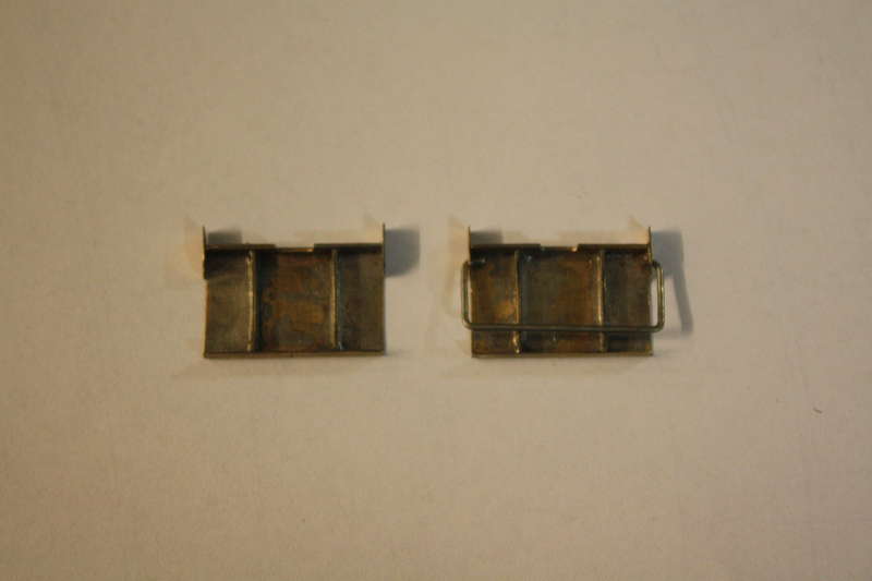

Dann ging es an die Muldenböcke: Dafür habe ich Blechteile in verschiedenen Stärken gesägt und selber zusammengebraten, die Vertiefungen im Auflageblech habe ich mit Schlüsselfeilen gemacht.
Außerdem bekam einer der beiden Böcke noch einen Drahtbogen, der später über das Abrollblech gelegt die Mulde vor dem unbeabsichtigtem umkippen sichert.
So sehen die beiden Teile momentan aus (Werkstattfoto), ich denke für die ersten selber gelöteten Teile akzeptabel. Die Muldenböcke sind übrigens gerade mal 20mm breit!
Auf dem Foto sehen die Teile nicht ganz gerade aus, sie sind aber absolut winklig.

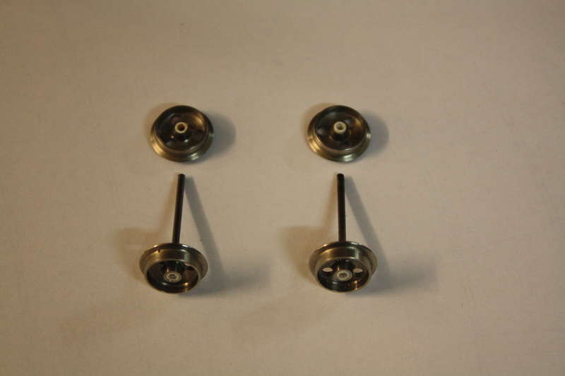

Nun zu den Achsen: Sie bestehn aus 1,8mm starken Federstahldraht. Einseitig wurde eine Kunststoffisolierbüchse aufgeklebt (2 Komponentenkleber) und anschließend ein Edelstahlrad von Gawron mit 300mm Vorbilddurchmesser aufgepresst. Eine weitere Isolierbüchse wurde schon in das gegenüberliegende Rad gepresst.
Auf diesem Bild sind die Achsteile aber nur lose zusammen gesteckt (Werkstattfoto):

Was ich im Anfangsbeitrag aber vergessen habe: Bei den Isolierbuchsen für die Räder ist es wichtig, dass die Buchsen noch einige Millimeter nach innen überstehen, damit die Räder in Kurven nicht am Rahmen schleifen können. Passiert so etwas, kann der Lack beschädigt werden oder es kommt zu einem Kurzschluss, wenn der eine Radsatz vorne und der andere Radsatz hinten schleift.

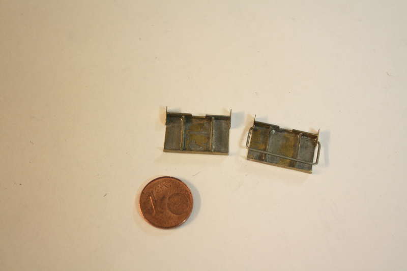

Hier nochmal ein besseres Bild der Muldenböcke:

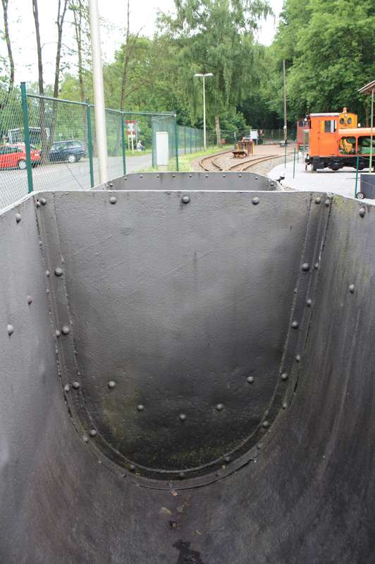

In den letzten Tagen war Baustart für die Mulde. Das gemeine ist, dass das große Vorbild genietet ist und die Nieten auch noch völlig unregelmäßig sitzen.
Als erstes habe ich aus dünnem Messingblech das Seitenblech gesägt, anschließend die beiden Frontbleche (alles mit der Trennscheibe in der kleinen Proxxonsäge). Dabei bin ich Stück für Stück vorgegangen, sodass die Rundung aus vielen Geraden bestand, die dann zu einer Kurve gefeilt wurden.
Die Nieten habe ich mit einem in einer Ständerbohrmaschine eingespannten Körner von der Rückseite geprägt. Bei den dünnen Blecheilen ging das super, bloß bei den Eckwinkeln hat das nicht geklappt. Da diese sowieso innen liegen und so die meiste Zeit von der Ladung bedeckt sind, habe ich auf eine Darstellung der Nieten verzichtet.
A propros Eckwinkel: Ich habe ein ausgeglütes Messing L-Profil von Hand unter zuhilfenahme einer Flachzange gebogen.
Dann wurden die Eckwinkel und die Frontbleche verzinnt und wie folgt zusammengesetzt: Nach ganz unten kommt ein größerer Holzklotz, darauf dann das geprägte Frontblech, dann der Muldenwinkel und dann ein passend gesägtes Holzteil, was genau in den Winkel passt, aber noch auf dem Schenkel des L-Profils aufliegt. Ist alles ausgerichtet, wird das Gebilde mit zwei kleinen Schraubzwingen zusammen gehalten und in einen Schraubstock eingespannt.
Das könnte so aussehen:
Dann wird die Außenseite mit Flussmittel bestrichen und mit einem Lötkolben verlötet. Dann wird das Ikleine Holzteil entfernt und das L-Profil kann nochmal von innen nachgelötet werden.
So sind mitlerweile beide Frontbleche entstanden.
