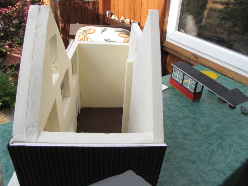

für dieses Jahr habe ich mir vorgenommen, die Lokeinsatzstelle Wernigerode und den Bahnhof Drei Annen Hohne auf meiner Anlage möglichst vorbildnahe nachzubilden. Die aufstehenden Gebäude wie die Zugleitung und Lokschuppen sind bereits fertig. Ebenso die Nachbildung des Personentunnels im Bahnhof Drei Annen Hohne.

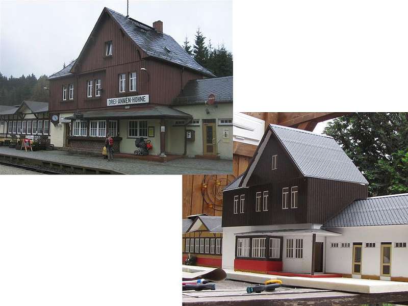

Z. Zt. befasse ich mich mit dem Nachbau des Empfangsgebäudes. Als Vorlage dienen mir Baupläne im Maßstab 1:50, die den Zustand von 1930 wiedergeben, sowie zahlreiche aktuelle Vorbildfotos.
Aufgrund der gegebenen Platzverhältnisse muß ich einige Kompromisse machen. Da das Empfangsgebäude am Anlagenrand platziert wird, verzichte ich auf eine Detaillierung der Straßenseite. Zu Gunsten eines einigermaßen breiten Bahnsteiges wird die Tiefe des Gebäudes auf maximal 25 cm begrenzt.
Als Material verwende ich 3mm Hartschaumplatten für die Außenkonstruktion und 20mm Styrodur für die Innenkonstruktion. Als Dekomaterial kommen Produkte von Axstone und Bertram Heyn zum Einsatz. Das Hauptwerkzeug ist ein Cuttermesser.
Das Foto zeigt den aktuellen Bauzustand.
Gruß Horst

inzwischen ist weiter gebaut worden. Ein Zwischenabgleich mit Vorbildfotos ist dabei immer hilfreich.
Gruß Horst
Bahnhof Drei Annen Hohne (Kleiner Brocken)
Vorbildabgleich

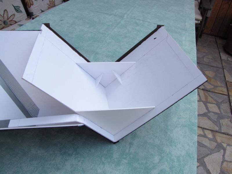

sieht schon gut aus! Hast du keine Angst das sich die 3mm Platten biegen?

Hallo Arne,
ich habe bislang immer mit 6mm Hartschaumplatten gebaut. Leider sind die bei uns nur schwer oder gar nicht zu bekommen. Die letzten Vorräte habe ich wahrscheinlich schon aufgekauft und verbraucht. Seit dem gibt es nur noch 3mm-Platten in allen Baumärkten in der näheren Umgebung.
Ich hoffe, daß ich bei meinem aktuellen Bauvorhaben die dünneren Platten ausreichend gegen Verwindung abgesichert habe. Die Seitenwände wurden mit Montagekleber auf die Styrodur-Unterkonstruktion geklebt. Außerdem habe ich den Bahnhof in drei Segmente unterteilt. Das macht den Transport an einen geschützten Ort möglich, falls es nötig sein sollte. Die Wetterfestigkeit ist ja wohl auch bei den dünnen Platten gegeben, ein Problem könnte die direkte Sonneneinstrahlung sein.
Gruß Horst
STützkonstruktion aus 20mm-Styrodur-Dämmplatten
Dachkonstruktion aus 3mm Hartschaumplatten mit Verwindungsversteifung

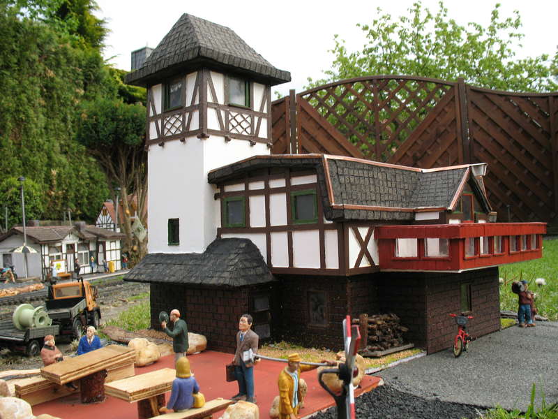

Hallo Horst,
ein sehr geeigneter Baustoff sind auch die
"DOMOBORD" Platten.
Die gibt es in verschiedenen Stärken im Baumarkt mit den drei Buchstaben.
Sie sind sehr druckstabil, verrottungssicher und leicht zu bearbeiten
z.B. für Fenster- oder Türenausschnitte.
Hier ein Gebäude aus DOMOBORD.
Turmcafe in Ilfeld (Harzbahnfreund)
Das Vorbild steht in Ilfeld/Thüringen.
Klaus
