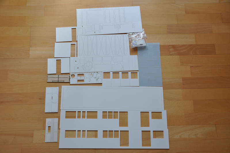

Seitenteile aus gelasertem Polystyrol
T 3 Seitenteile (harzjoe)
