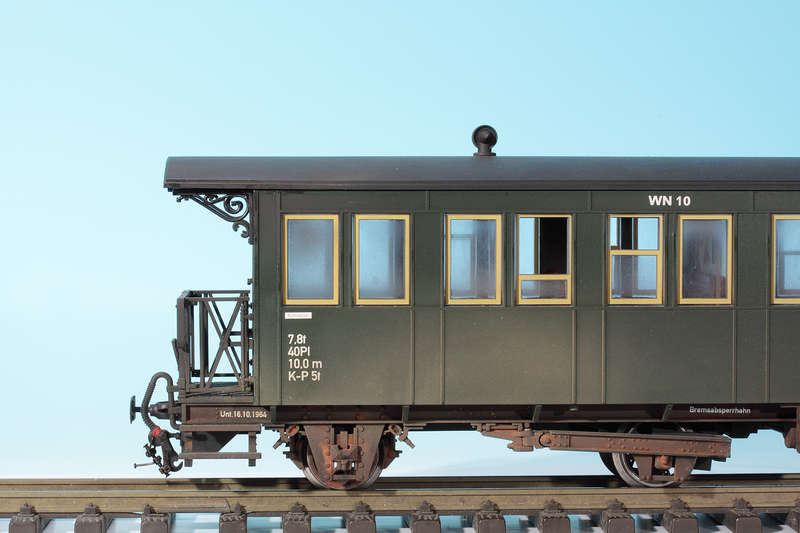

Beiträge: 6530
Re: Radkränze im Modellbau:
ich fahre ebenfalls mit maßstäblichen Spurkränzen auch im Garten und auf schlecht verlegten Gleisen.
Die Radsätze müssen entweder gefedert oder mit einer 3-Punkt-Lagerung eingebaut sein. Außerdem ist für einen guten Lauf die korrekte Spurweite (nach NEM) und die richtige Form der Spurkänze entscheidend.
Auf diesen Fotos ist die schöne Optik maßstäblicher Räder im Vergleich zu Pizzaschneidern zu sehen:
LGB-Profil mit Pizzaschneidern (fido)
Gleis in Code 250 mit vorbildgetreuen Spurkränzen (fido)
Der Wagen läuft nach der Umrüstung genauso gut wie vorher.
