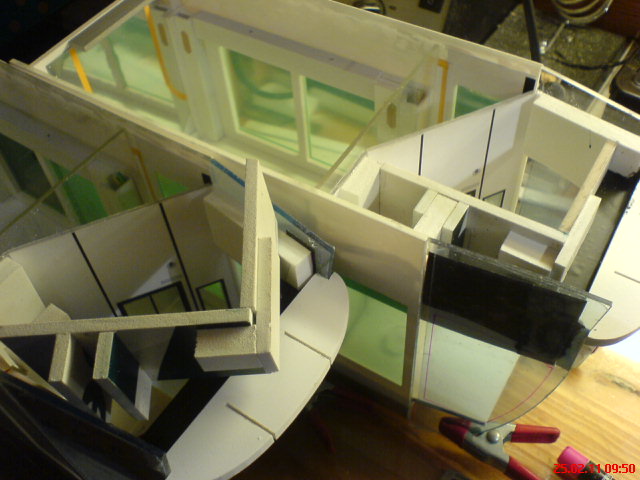

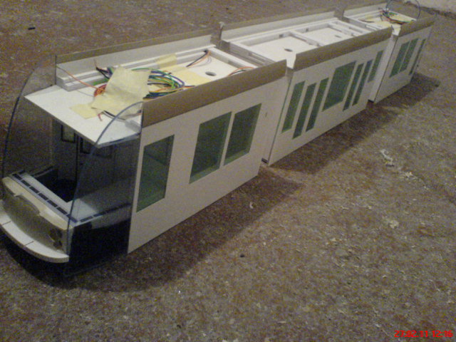

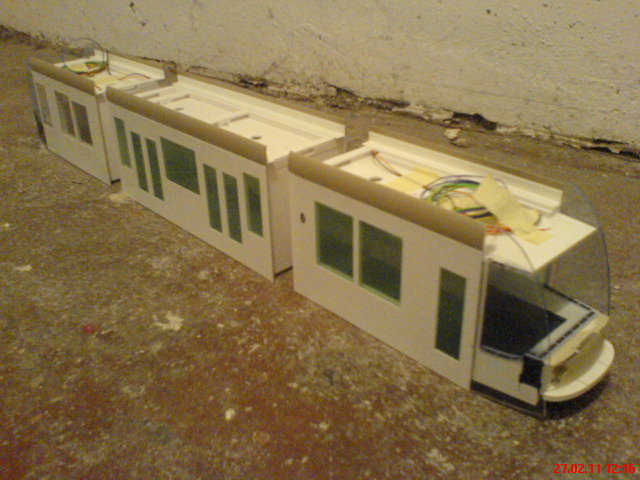

Also los geht es! Den Rohbau hatte vor einiger Zeit Funkenschleuder gebaut, der eine kleine Serie von vier Fahrzeugen bauen wollte. Er schaffte aber nur zwei Wagen komplett fertig zu bauen und so nutzte ich die Gelegenheit, ein Rohbau zu übernehmen.
Der Wagenkasten entstand wieder in unserer typischen Bauweise. Auf einen Kasten aus Bastlerglas werden Schablonen aus 0,5mm starken ABS-Kunststoff-Platten geklebt. Die Front baute Benny nur einmal, die restlichen Teile wurden dann mit Hilfe eines befreundeten Zahntechnikers gegossen.
Hier nun ein Bild, vom Zustand des Modells nach meiner Übernahme und einigen Bastelstunden:
Rohbau linke Seite (Bimmelkutscher)
Rohbau rechte Seite (Bimmelkutscher)

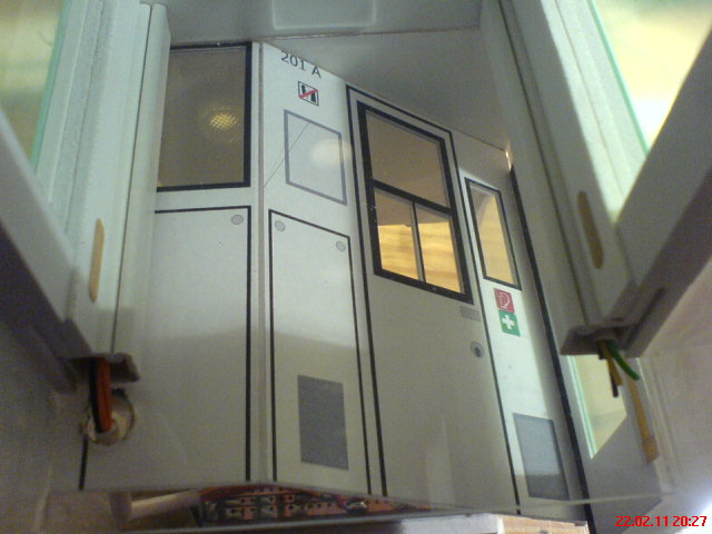

In den oberen Bildern sind schon die Kabinentrennwände und die Frontbeleuchtung eingebaut, dieses waren die ersten Arbeitsschritte, die ich ausgeführt habe.
Die Rückwand wurde mit dem PC "gemalt" und auf Etikettenpapier ausgedruckt, anschließend auf Bastlerglas geklebt und eingebaut.
Einbau der Kabinenrückwand (Bimmelkutscher)

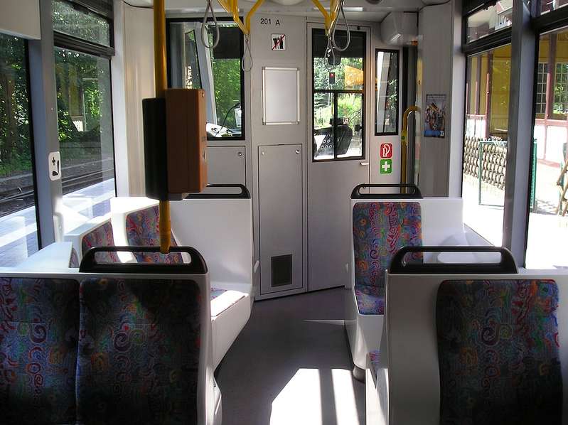

Vergleich zum Original
Originalwagen Bild 1 (Bimmelkutscher)

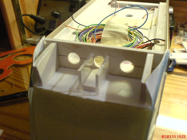

Die Frontbeleuchtung (je zwei Scheinwerfer, Rücklichter, Blinkleuchten) wurde mittels LED und Glühlampen realisiert, die auf eine Platine angelötet wurden. Danach folgte der Bau der Fahrerkabinenverkleidung bzw. der Bau der Geschränke.
Verkleidung der Fahrerkabine (Bimmelkutscher)
Oben ist die Verkleidung eingebaut, unten sichtbar abgelegt. Sie darf nicht verklebt werden,
damit man im Notfall noch an die Beleuchtung kommt.

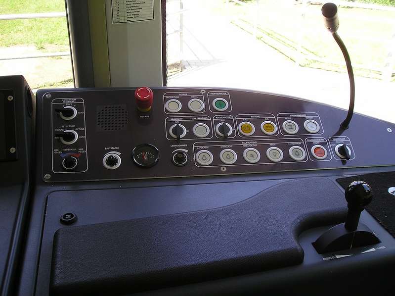

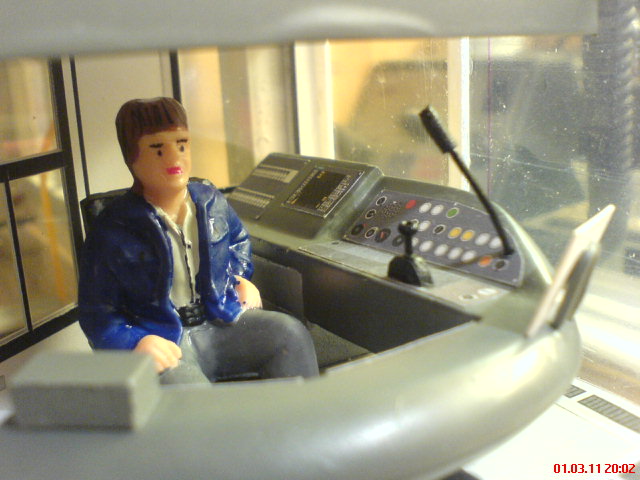

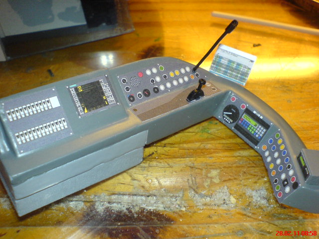

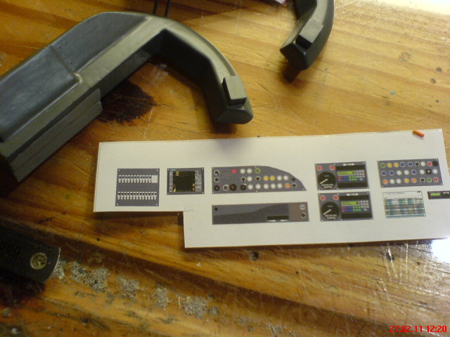

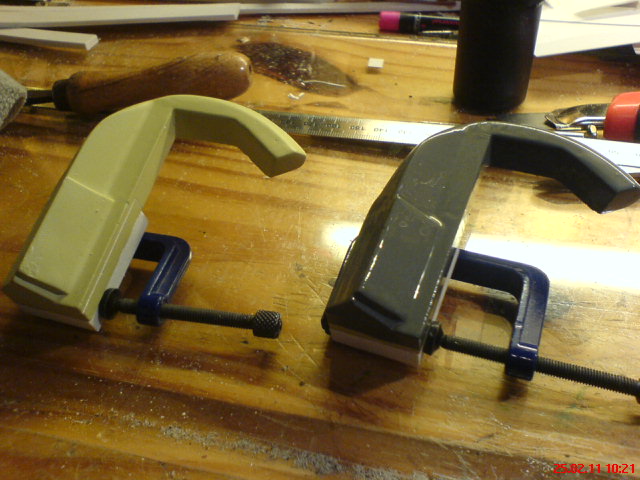

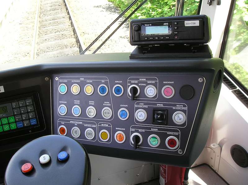

Dann war das Fahrerpult an der Reihe. Das Urmodell baute ebenfalls Funkenschleuder und die restlichen Exemplare wurden ebenfalls gegossen. Zuerst erfolgte die Lackierung, danach die Dekoration mit am PC erstellten und auf Etikettenpaier gedruckten Schaltern und Anzeigen. Nachdem noch Mikro und Fahrplan angebracht wurden, erfolgte der Einbau. Hier die verschiedenen Bauabschnitte:
Fahrerpult Bild 1 (Bimmelkutscher)
Fahrerpult Bild 2 (Bimmelkutscher)
Fahrerpult Bild 3 (Bimmelkutscher)
Fahrerpult Bild 4 (Bimmelkutscher)
Originalwagen Bild 2 (Bimmelkutscher)
Originalwagen Bild 3 (Bimmelkutscher)

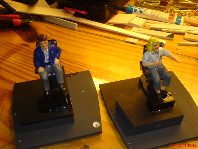

Nun wurde es auch schon Zeit, Fahrpersonal einzustellen. Gemäß den aktuellen politischen Diskussionen entschied ich mich für eine Frauenquote von 50%. Beide Figuren wurden vor dem Bemalen etwas umgestaltet, eine Eis leckende Fahrerin macht sich nicht so gut. Nach dem Bau der Fahrersitze konnten sie dort Platz nehmen und mit der Bodenplatte verbunden werden.
Personalversammlung :) (Bimmelkutscher)
Am Arbeitsplatz (Bimmelkutscher)

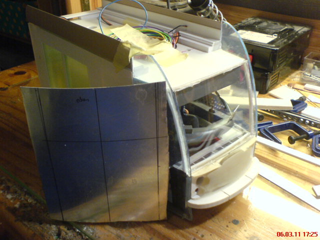

Nachdem das Innenleben des Fahrerraumes an Ort und Stelle war, wurde die Frontscheibe aufgeklebt. Diese wurde vor dem Einbau auf ein gebogenes Alublech gelegt und erwärmt. Dadurch hat das Stück Bastlerglas die Wölbung des Bleches angenommen. So kann die Scheibe spannungsfrei eingebaut werden.
Frontscheibe 1 (Bimmelkutscher)

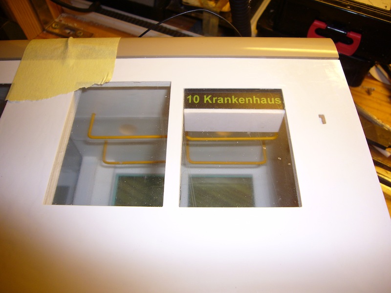

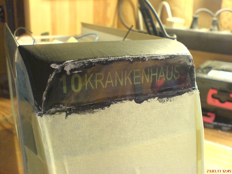

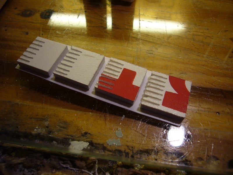

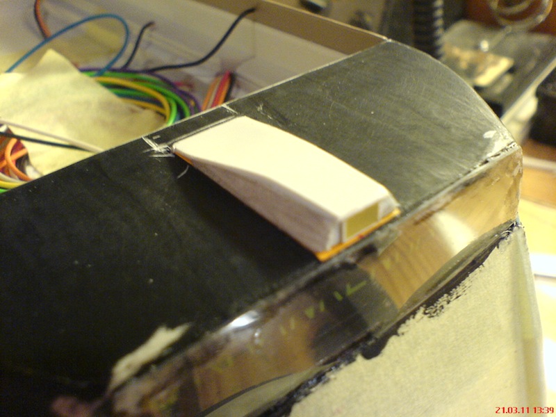

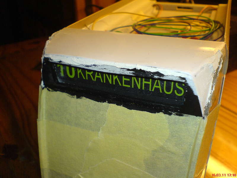

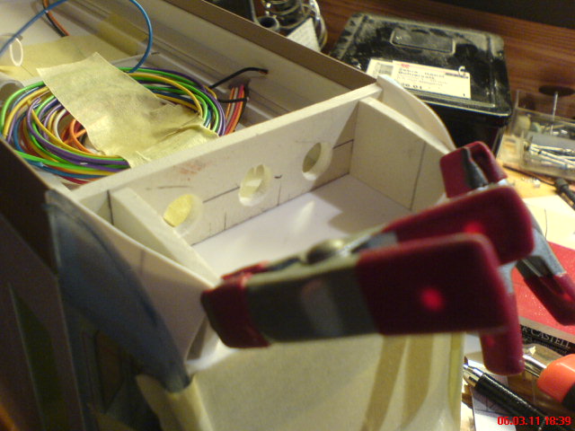

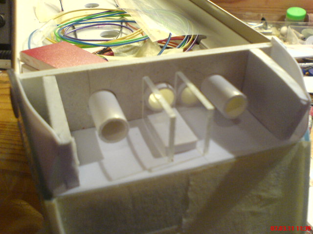

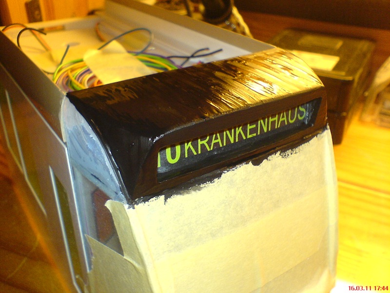

Danach erfolgte der Bau des Fahrziel- Anzeigekastens, die einzelnen Schritte erklären die Bilder ganz gut.
Zielfilmkasten 1 (Bimmelkutscher)
Zielfilmkasten 2 (Bimmelkutscher)
Zielfilmkasten 3 (Bimmelkutscher)
Zielfilmkasten 4 (Bimmelkutscher)
Probleme gab es hier mit der Glasabdeckung, die eigentlich mit Resten der Frontscheibe erfolgen sollte. Da das Ganze aber nicht gut aussah, muß mir dafür was anderes einfallen. Dazu später mehr!
bimmelkutscher
Beiträge: 290
Wohnort: Erfurt
Re: Baubericht Straßenbahntriebwagen Combino Duo
Beitrag von bimmelkutscher »
Weiter geht es mit dem Kasten der Zielanzeige. Nachdem die Scheibe aus Bastlerglas nichts geworden ist, wurde ein Rahmen aus 2mm starken ABS gebaut, an den man die Scheibe aus Klarsichtfolie (Windows Color Folie 0,8 mm stark) aufkleben kann. Zum Schluß wurde noch das dritte Spitzenlicht angebracht. Hier die Bilder dazu:
Zielfilmkasten 5 (Bimmelkutscher)
Zielfilmkasten 6 (Bimmelkutscher)
Zielfilmkasten 7 (Bimmelkutscher)
Zielfilmkasten 8 (Bimmelkutscher)

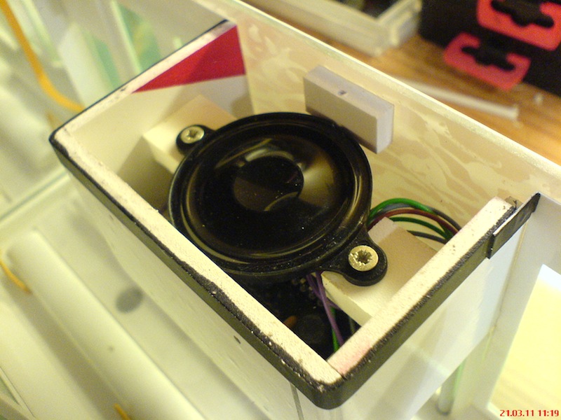

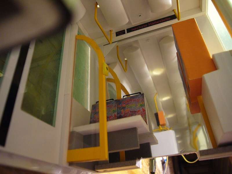

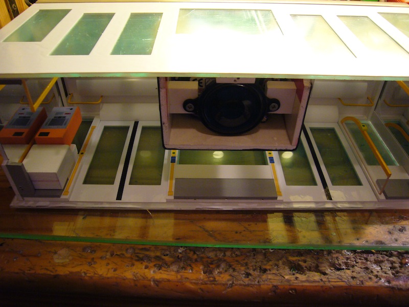

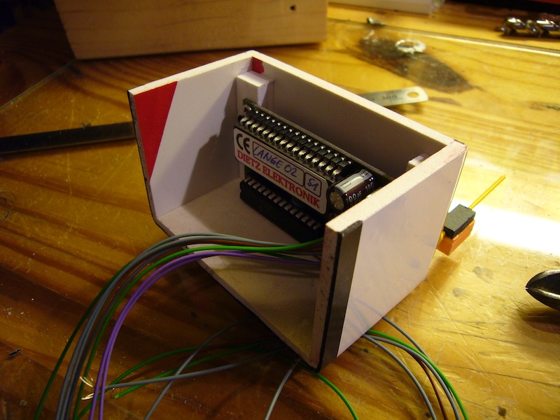

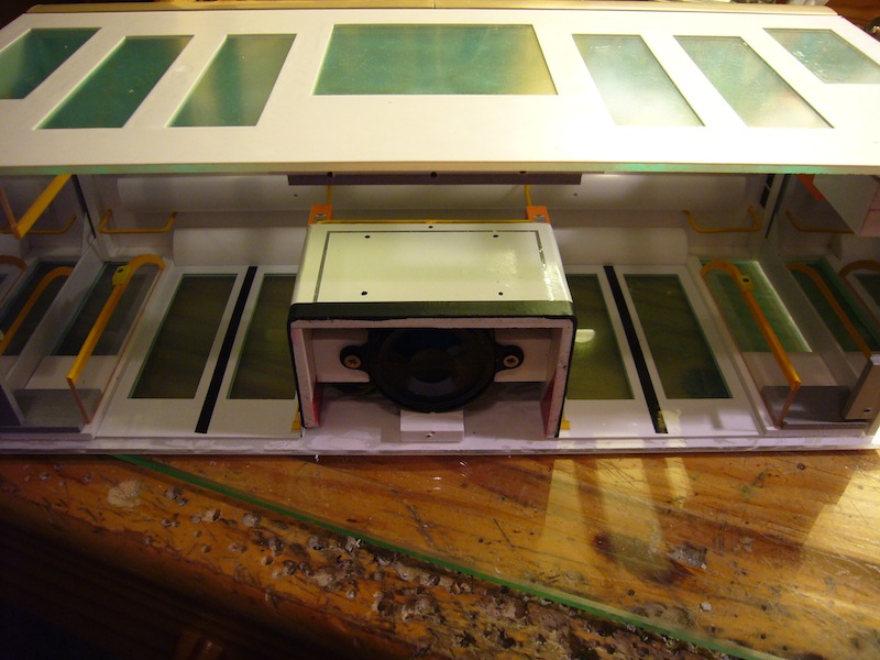

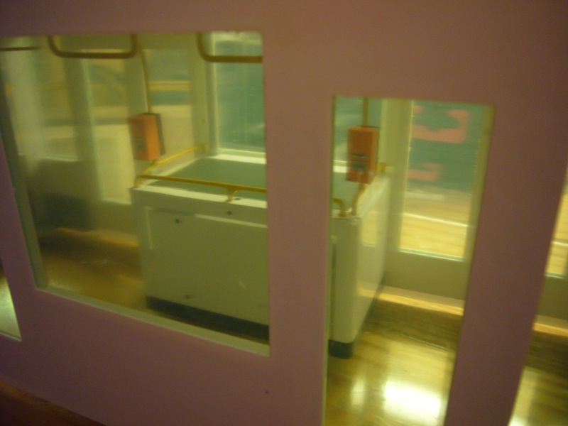

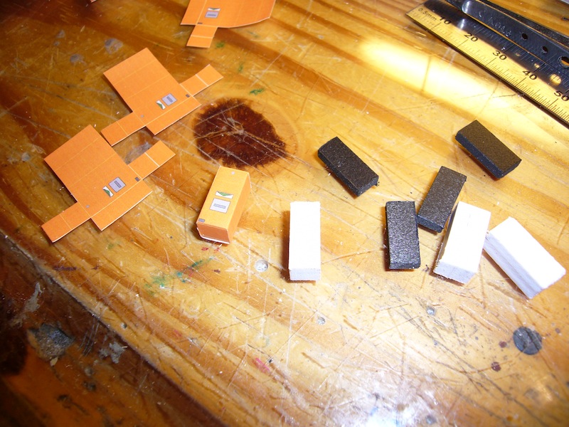

Als nächstes wurde am Innenraum des Mittelteils gebaut. Der Schrank, der beim Original den Diesel aufnimmt, bekam auch bei mir eine Funktion. Er ist der ideale Ort, um den Soundbaustein unterzubringen.
Die Haltestangen wurden aus Messingstäben gebogen und lackiert, Entwerter und Fahrausweisautomat wurden mit Etikettenpapier und Plasteklötzchen realisiert. Auch die zwei Endteile erhielten ihre Haltestangen und die seitliche Zielanzeige. Nebenbei entstanden auch die unteren Gelenkverbindungen. Hier die Fotos:
Innenraum (Bimmelkutscher)
Innenraum 1 (Bimmelkutscher)
Innenraum 2 (Bimmelkutscher)
Innenraum 3 (Bimmelkutscher)
Innenraum 4 (Bimmelkutscher)
Innenraum 5 (Bimmelkutscher)
Innenraum 6 (Bimmelkutscher)
Innenraum 7 (Bimmelkutscher)
Soviel für heute, bis bald!
Beitrag von Long Valley Backwoods »
...sehr schön!
Mal eine kleine Anmerkung zum Lautsprecher...
Der Sound würde bestimmt besser kommen, wenn Du den Speaker in eine Schallwand einbaust. Also einen Resonanzraum schaffen, sprich in die Ebene wo er jetzt ist noch eine Plexiglasscheibe (mit Lochausschnitt für den Lautsprecher) einbauen. Und den Resonanzraum mit Dämmwolle(nicht Rockwool)auffüllen.
Gruß Dirk

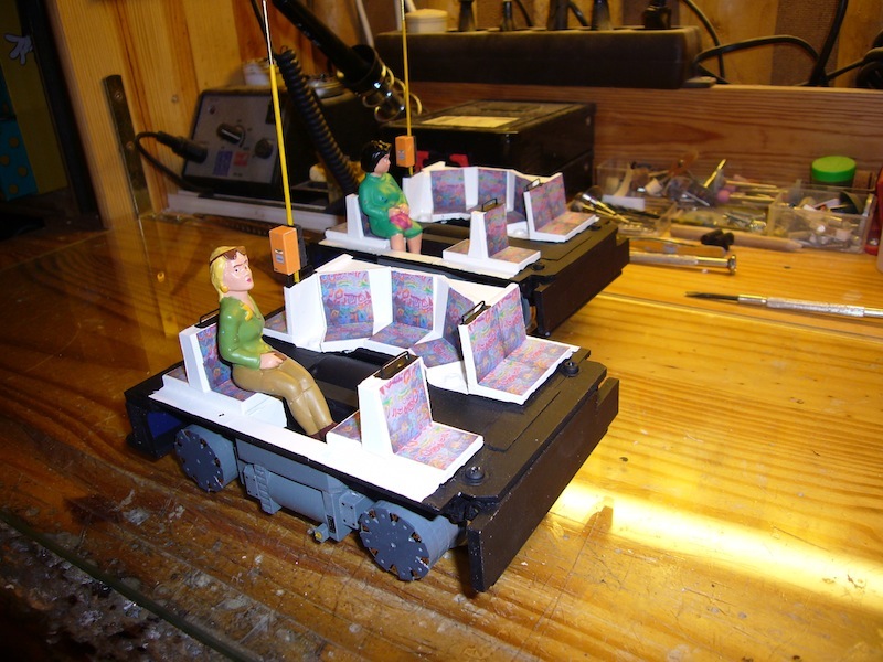

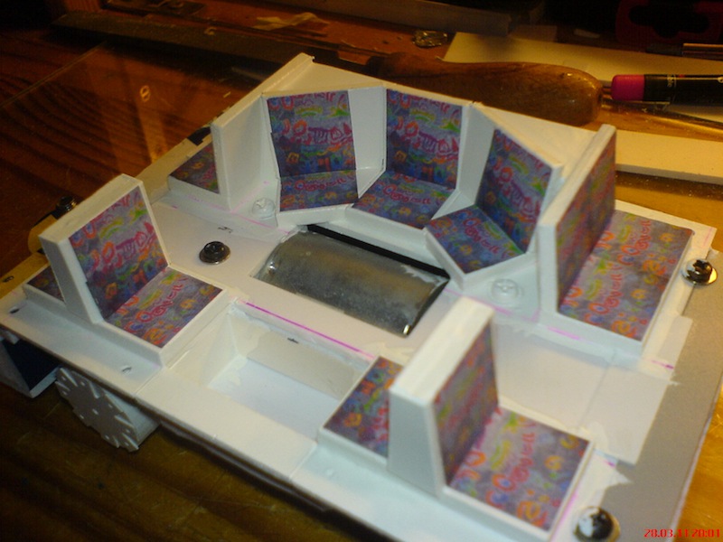

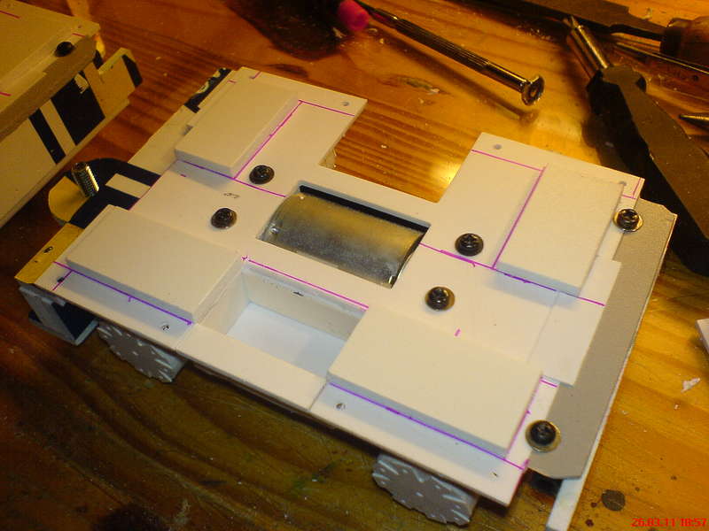

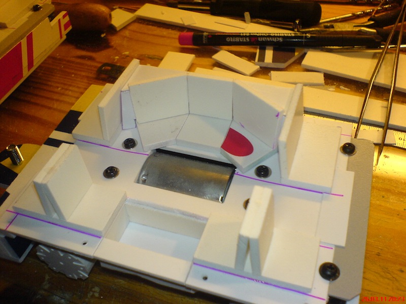

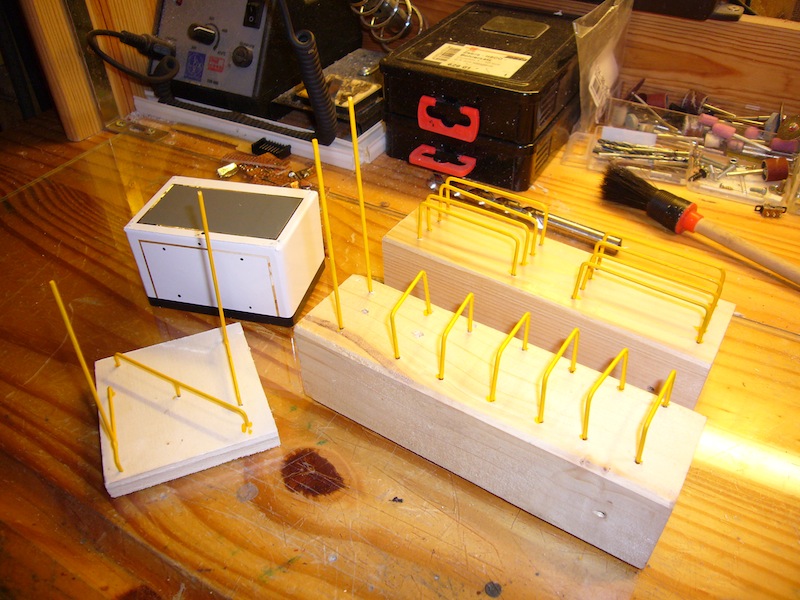

Weiter geht es mit dem Bau bzw. der Vervollständigung der Bodengruppe der Fahrwerksmodule. Zum einen müssen hier die Sitze gebaut werden, zum anderen die Nachbildung des seitlichen Antriebs.
Fahrwerk 01 (Bimmelkutscher)
Der Antriebsblock nimmt viel Platz in Anspruch, deshalb können nur die beiden mittleren Einzelsitze so nachgebildet werden, daß auch Figuren Platz nehmen können.
Fahrwerk 02 (Bimmelkutscher)
Die Sitzgruppen sind eingebaut.
Fahrwerk 03 (Bimmelkutscher)

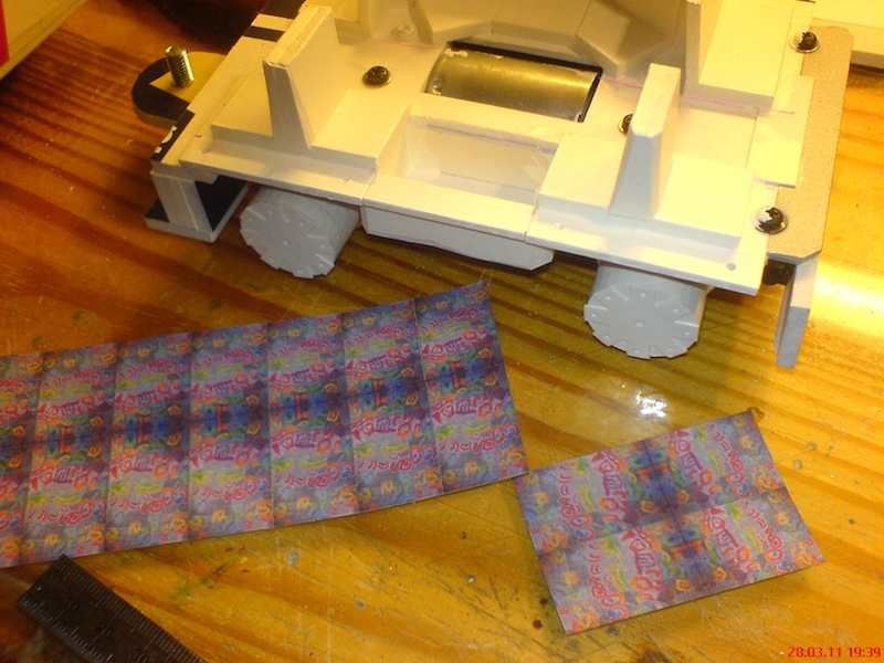

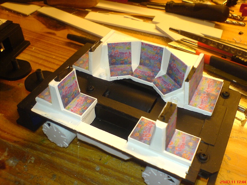

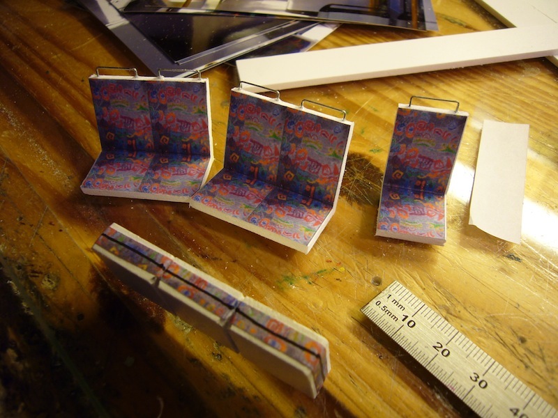

Das Sitzpolster wurde vom Original abfotografiert, verkleinert und auf Etikettenpapier ausgedruckt.
Fahrwerk 04 (Bimmelkutscher)
Der Sattler hat ganze Arbeit geleistet. Nachdem die Haltegriffe (aus Heftklammern) angebracht wurden und der Fußboden lackiert ist, sieht das Ganze so aus...
Fahrwerk 05 (Bimmelkutscher)
Als Nächstes kommen die Längsantriebe dran, dazu später mehr.

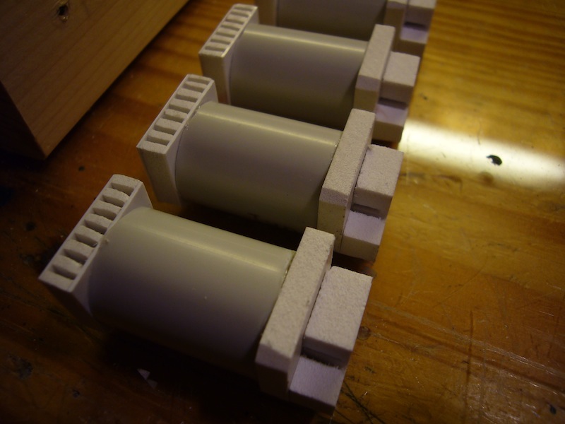

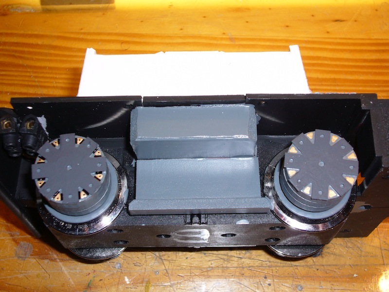

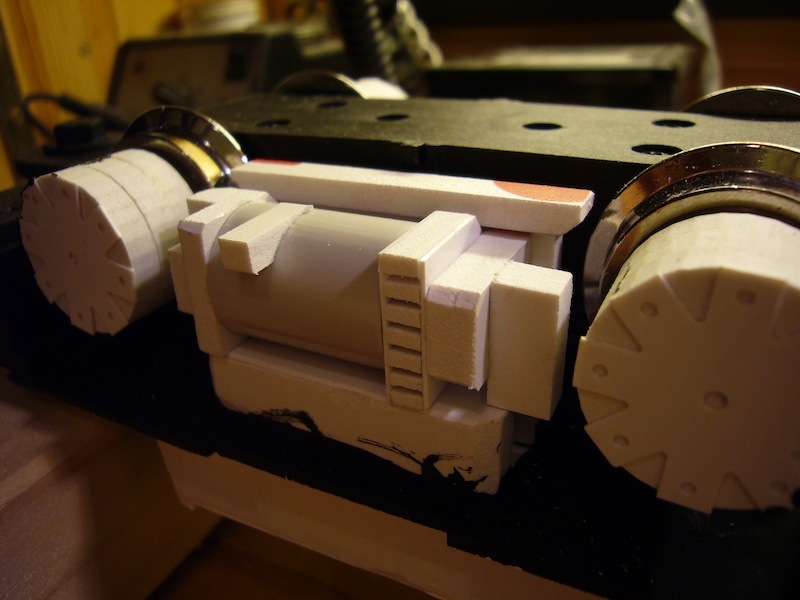

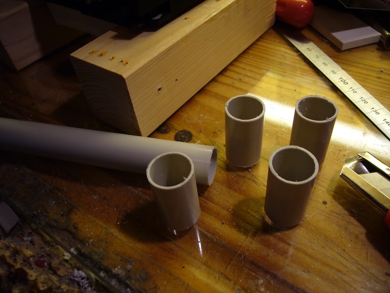

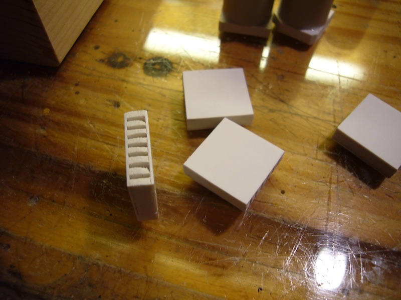

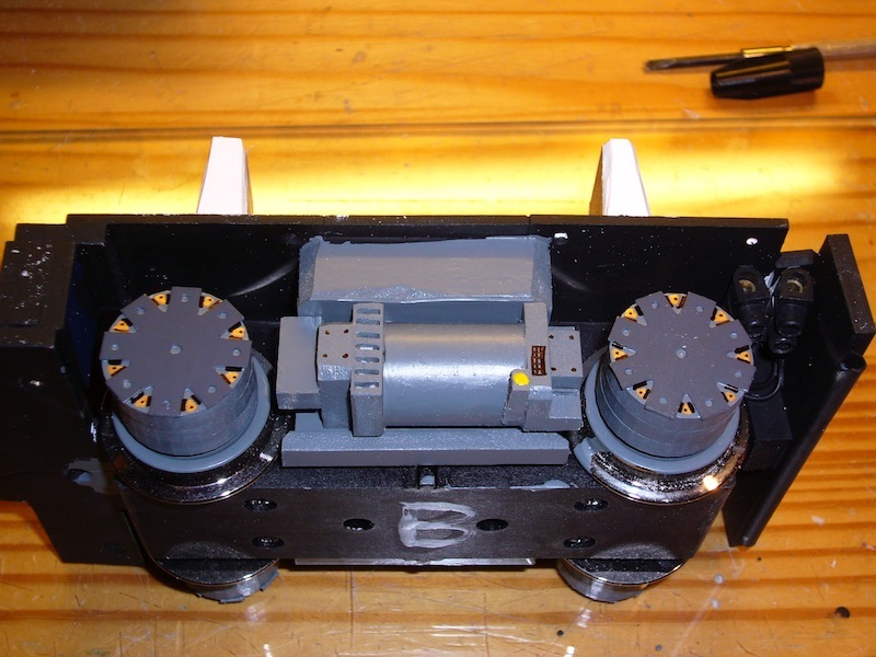

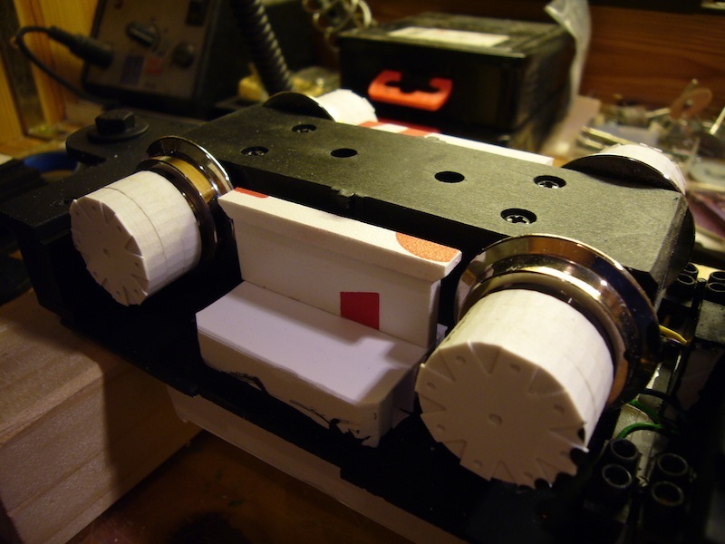

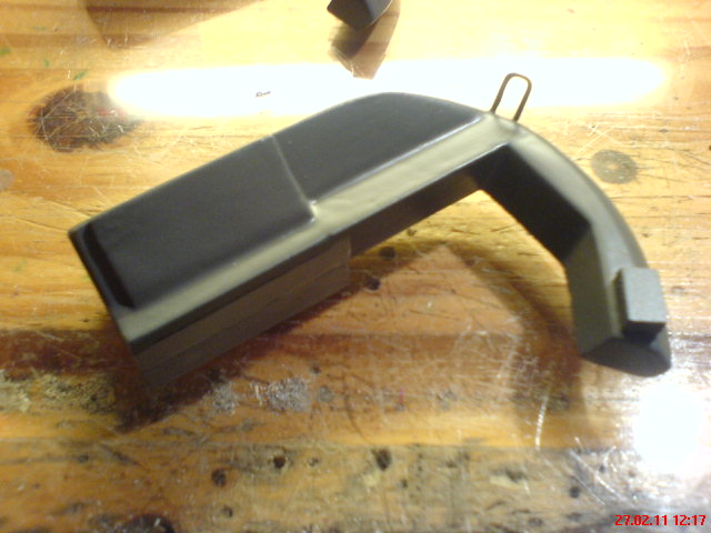

Wie versprochen, erfolgt nun die Nachbildung der Längsantriebe. Zuerst wurden die Schienenbremsen nachgebildet, danach erfolgte der Bau des Motor-/Getriebeblocks. Das Motorengehäuse besteht aus Kabelrohrstücken. Lüfter- und Getriebeteile wurden aus Kunststoff nachgebildet und angeklebt. Die Dämpfungselemente an den Rädern wurden von Funkenschleuder gefräßt und einfach auf die Achsstummeln gesteckt. Nach dem Einbau des Motorblocks erfolgte das Lackieren und nun konnten auch zwei Fahrgäste Platz nehmen. Während die Farbe trocknete, baute ich schnell die drei Sitze für das Mittelteil, so daß hier die Arbeiten am Innenraum abgeschlossen werden konnten. Hier nun die Bilder...
Antrieb 01 (Bimmelkutscher)
Antrieb 02 (Bimmelkutscher)
Antrieb 03 (Bimmelkutscher)
Antrieb 04 (Bimmelkutscher)
Antrieb 05 (Bimmelkutscher)
Antrieb 06 (Bimmelkutscher)
Antrieb 07 (Bimmelkutscher)
Antrieb 08 (Bimmelkutscher)
Antrieb 09 (Bimmelkutscher)
Sitze Mittelteil (Bimmelkutscher)
Sitze Mittelteil 1 (Bimmelkutscher)
