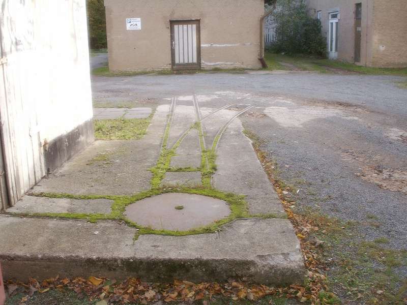

PICT0122 (600mm)
Hier mal ein Vorschlag für eine Mini-Anlage. Spurweite 500mm (bzw. Gn15), Kohletransport ins Heizhaus, Aschetransport zu den Aschebehältern, ehemalige Kunstfachschule in Heiligendamm.
Dir und allen Modellbahnern einen guten Rutsch und eine erfolgreiches Jahr 2012!
