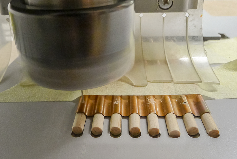

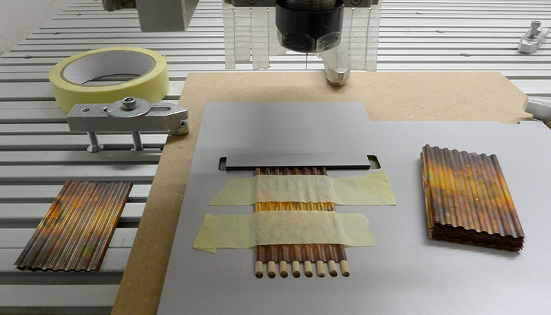

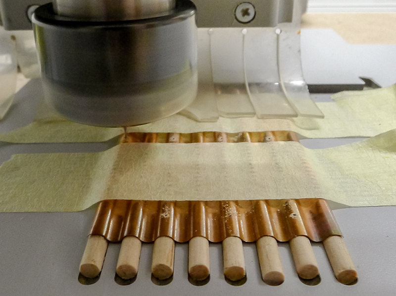

Die Wellblechplatten habe ich inzwischen alle für die Befestigung auf den Dachlatten entsprechd gelocht.
Dazu habe ich auf der Fräse wieder ein paar Nuten gefräst und Rundstäbe eingeklebt. So hatte ich eine genaue Positionierung und einen Gegendruck beim Bohren.

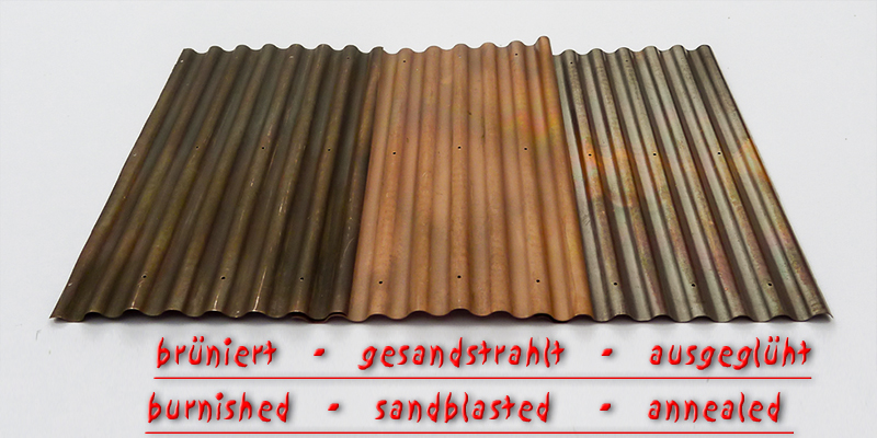

Nebenbei habe ich ein paar kleine Versuche angestellt, um den Wellblechplatten ein wenig Farbe zu geben.
Dreh-Schiebebuehne_96 (fspg2)
Die drei obigen Platte dienen zum Üben und werden noch weiter malträtiert.
Mal sehen, wie ich die Dinge durchgerostet bekommen...

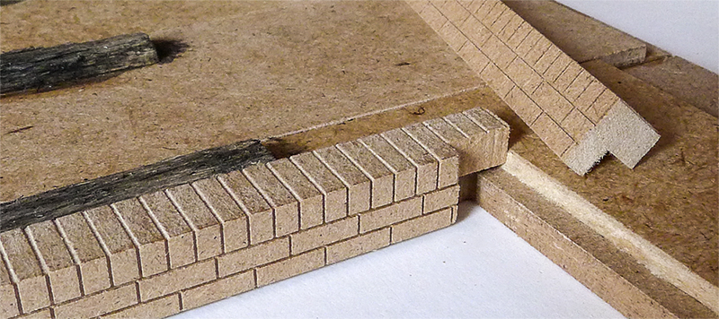

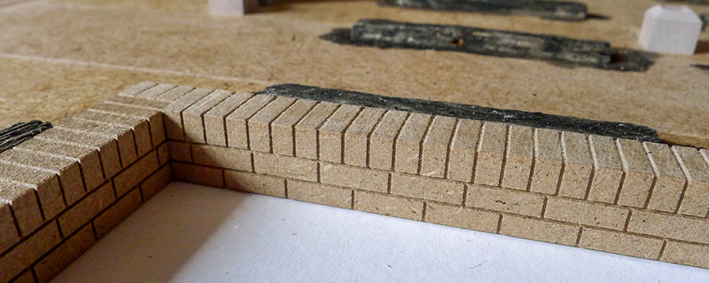

Unter anderem werden auch die Mauern vom kleinen Lokunterstand und der Schiebebühnenumrandung nach einer grauen Grundierung eine Behandlung mit der Farbrolle erhalten - ähnlich, wie im Beitrag vom 14.07.2008 gezeigt.

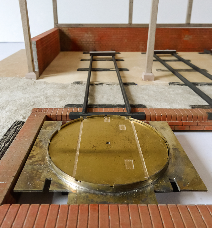

Die Schiebebühnenumrandung wurde nach einem Hinweis von Jürgen noch einmal neu gefräst und soll jetzt Farbe sehen.
Dreh-Schiebebuehne_98 (fspg2)
Dreh-Schiebebuehne_99 (fspg2)

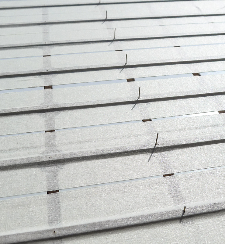

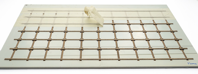

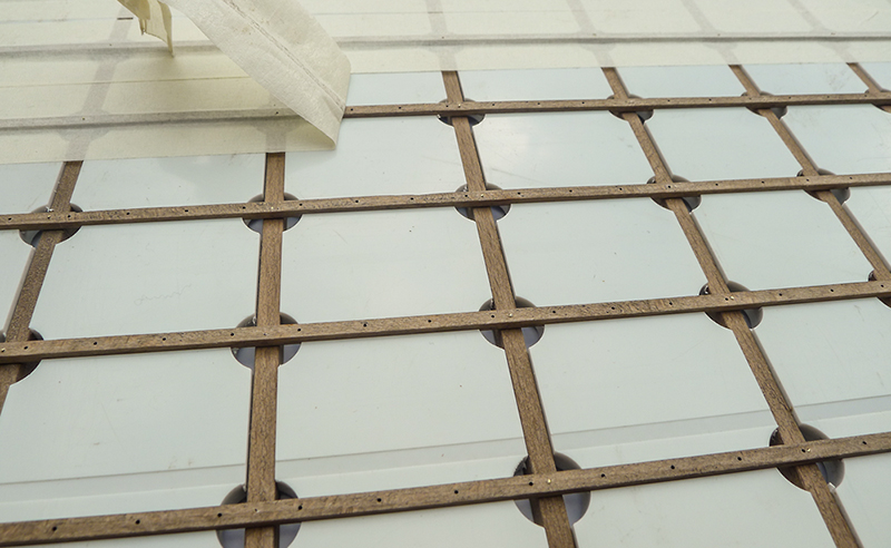

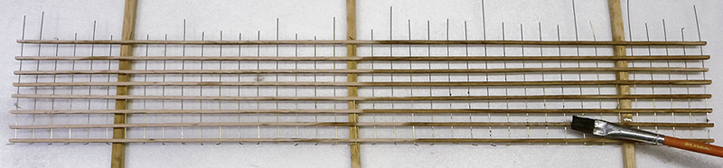

Alle Löcher der Sparren und der Dachlatten wurden mit einem 0,5mm Bohrer auf der Fräse gebohrt.
0,5mm Drähte verhinderten, dass sie sich beim ersten Beizen nicht durch die Feuchtigkeit zuzogen.
Dreh-Schiebebuehne_101 (fspg2)

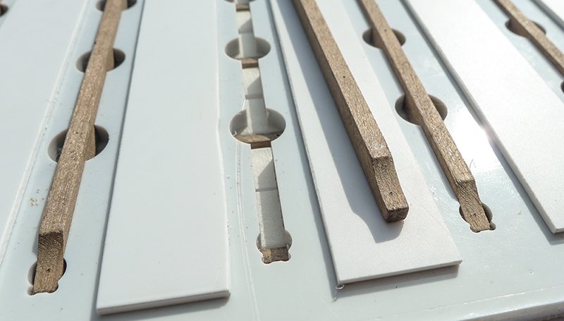

Ein Lehre aus Polystyrol diente zur Montage der einzelnen Elemente.
Hier wurden auch noch zusätzliche Löcher für die Verbindung der Sparrenlöcher durch die Dachlatten gebohrt.
Dreh-Schiebebuehne_102 (fspg2)

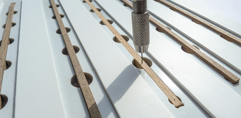

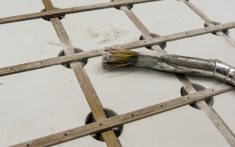

Anfangs bohrte ich durch die vorhandenen Sparrenlöcher mit einem 0,5mm Bohrer mit 1/8-Zoll-Schaft in die darunterliegenden Dachlatten.
Nachdem der erste, mit der Hand vorsichtig gedrehte Bohrer abbrach, hatte ich einen dünneren "Hilfssparren" als Bohrhilfe genommen..... auch dieser brach leider sehr schnell ab :evil:
Glücklicherweise fand ich in einer kleiner vergessenen Tüte noch einige 0,5mm HSS-Bohrer mit 0,5mm Schaft.
Eingespannt in einem Stiftchenklöbchen gelangen alle restlichen Bohrungen jetzt ohne weitere Probleme.
Dreh-Schiebebuehne_103 (fspg2)

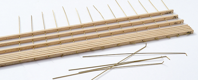

Anschließend wurde alles mit kurzen 0,5mm Messingdrähten verstiftet...
Dreh-Schiebebuehne_104 (fspg2)
...und mit leichen Hammerschägen ins Holz gebracht. Dabei bekam der Draht einen kleinen dicken Kopf.

Damit sich der Sekundenkleber nur mit dem Holz und nicht mit der Polystyrol-Lehre verbindet, hatten die Knotenbereiche eine kreisrunde Ausfräsung in der Lehre erhalten.
Dreh-Schiebebuehne_107 (fspg2)
Dreh-Schiebebuehne_108 (fspg2)

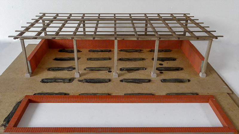

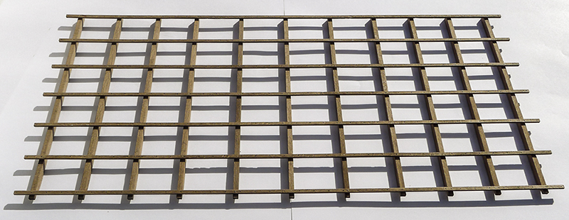

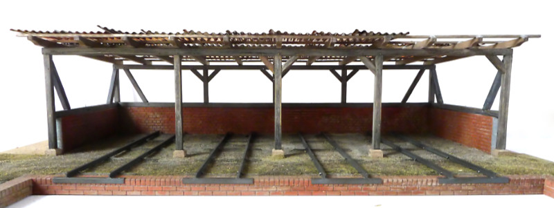

Zur Probe wurde das Sparrengerüst schon einmal lose aufgelegt.
Dreh-Schiebebuehne_109 (fspg2)
Es werden noch weitere Alterungen mit Beize, Pigmenten und diversen Prismacolor Premier-Farbstiften erfolgen.

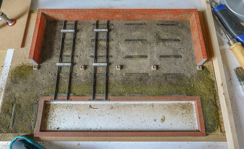

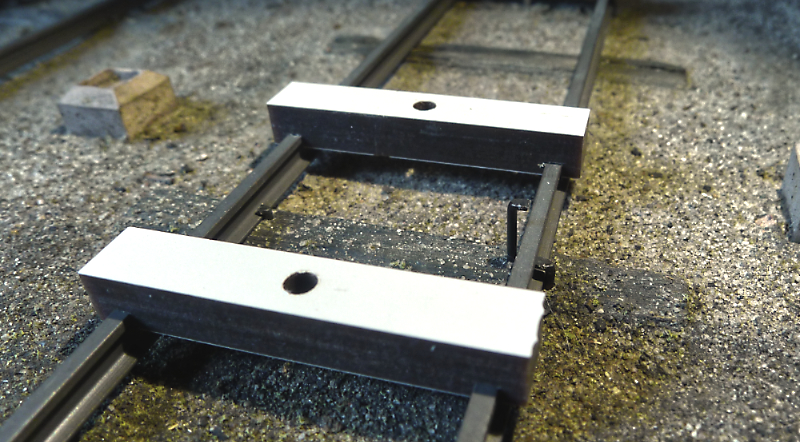

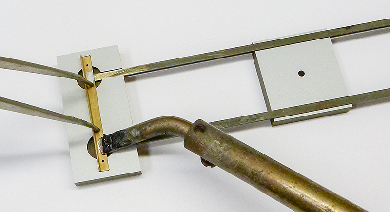

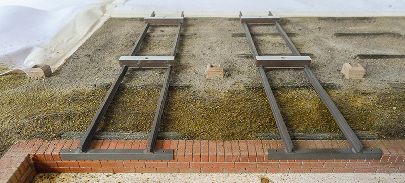

inzwischen gab es nur ein paar kleine Schritte, so wurden die Schienen am Bühnenrand mit einem L-Profil verlötet. Kleine Lehren sorgten für die rechtwinkelige Ausrichtung.
Dreh-Schiebebuehne_111 (fspg2)
Ebenso wurde der Boden ein wenig behandelt.
Als Grundlage trug ich wieder Molto-Holz-Reparaturspachtel auf. Er wurde durch Zugabe von etwas Wasser geschmeidig gemacht und mit den Fingern wellig auf den Holzuntergrund gedrückt.
Vorteil gegenüber Gips ist die leichte Flexibilität nach dem Trocknen. So habe ich auf den 2007 gebauten Modulen bis heute keinerlei Risse oder Abplatzer an den Kanten und Rändern.
Dreh-Schiebebuehne_112 (fspg2)
Hier erfolgte schon einmal ein kurze Stellprobe mit den locker aufgelegten Gleisen.
Dreh-Schiebebuehne_113 (fspg2)

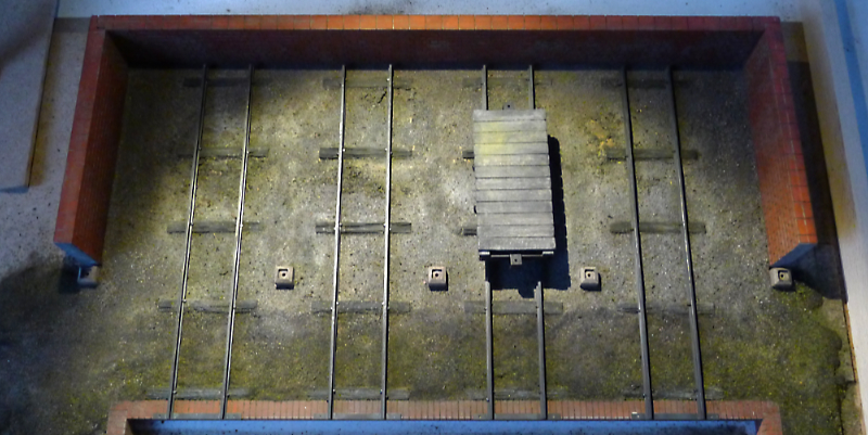

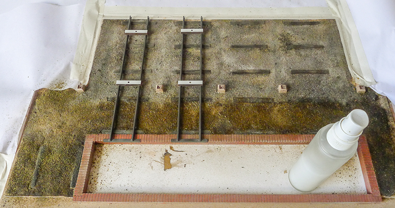

Der Schuppenboden wurde nacheinander mit mehreren Schichten Erden, Sanden und Steinmehlen versehen.
Dreh-Schiebebuehne_114 (fspg2)
Jede Schicht wurde - mit einem leider nicht mehr erhältlichen - Landschafts- und Baukleber besprüht.
Alter_Lagerschuppen_200 (fspg2)
Der Vorteil dieses Klebers gegenüber Holzleim besteht darin, dass alle damit verklebten Teile sich nachträglich noch beizen lassen und die Helligkeit der Farbe nachdem Trocken erhalten bleibt :D
Die Mauern und Gleise werden noch etliche Alterungsspuren erhalten...
Dreh-Schiebebuehne_115 (fspg2)

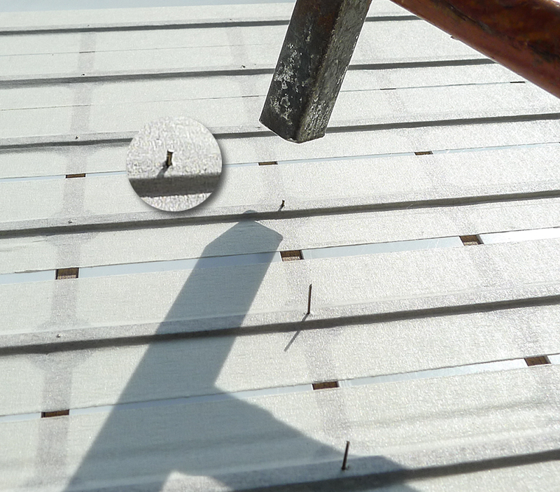

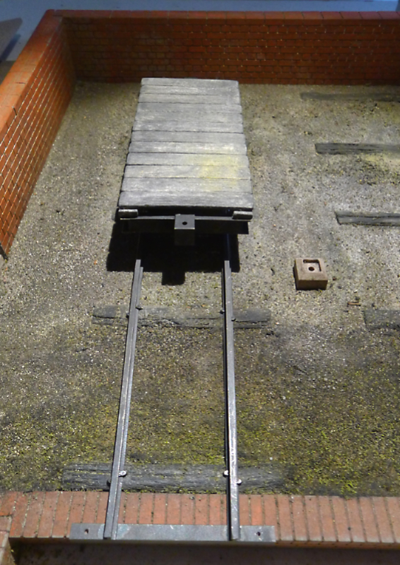

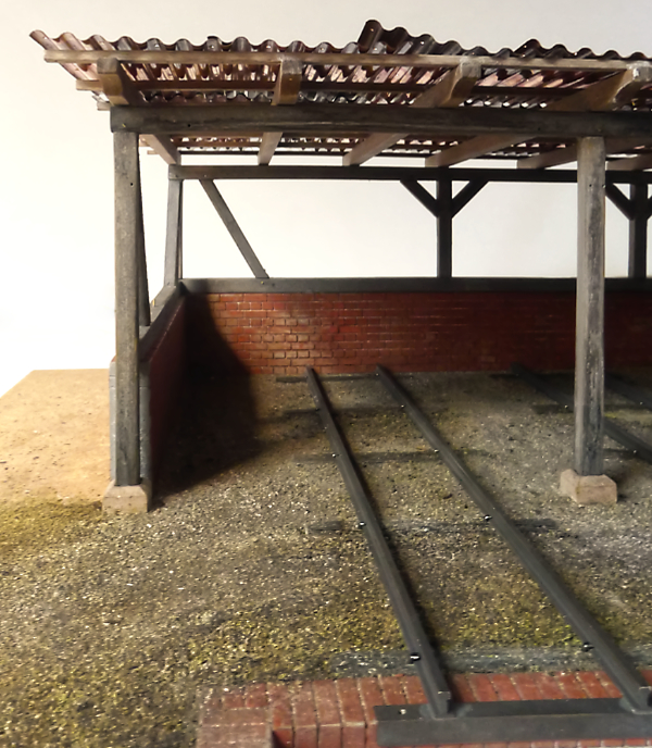

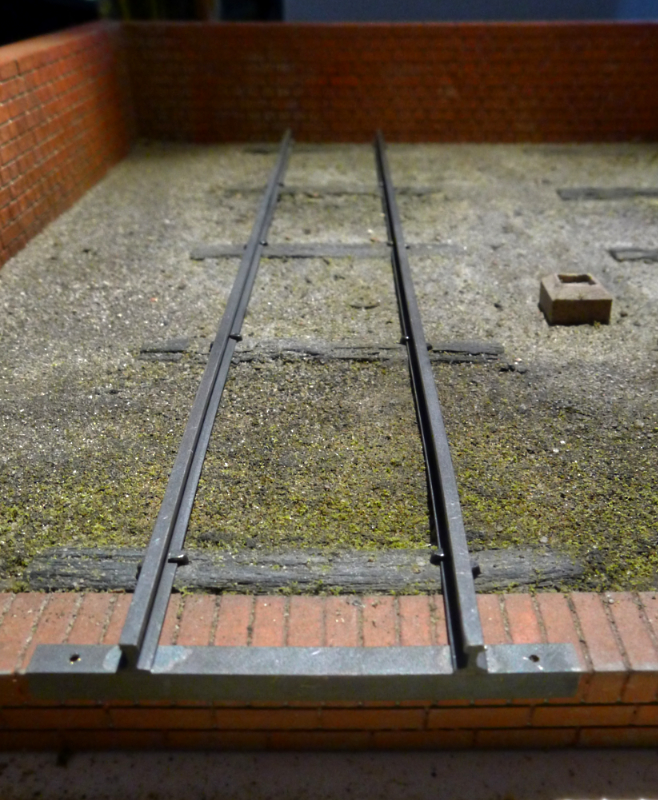

es ist ein wenig vorangegangen, so wurden die bislang locker verlegten Gleise im Schuppen mit Old-Pullman-Nägeln befestigt..
Dreh-Schiebebuehne_116 (fspg2)
Dazu mussten die Löcher mit einem 0,8mm Bohrer vorgebohrt werden, ansonsten verbogen sich die kleinen Drahtstift sofort. Ich hatte früher die gleichen Nägel in einer deutlich härteren Qualität :!:
Dreh-Schiebebuehne_117 (fspg2)

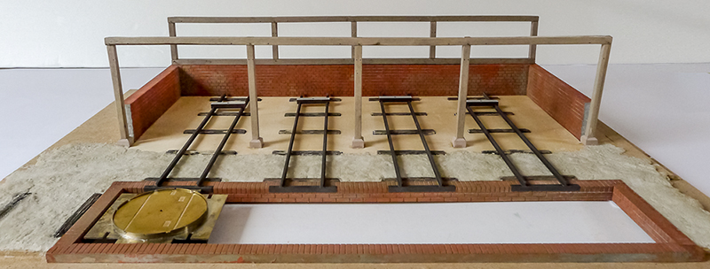

Auf der Mauerkante liegen die angelöteten Winkel. Sie müssen noch mit kleinen Sechskantschrauben bestückt werden.
Dreh-Schiebebuehne_118 (fspg2)
Dreh-Schiebebuehne_119 (fspg2)
Alle Gleise und deren Nägel werden später noch deutlich gealtert.
Dreh-Schiebebuehne_120 (fspg2)

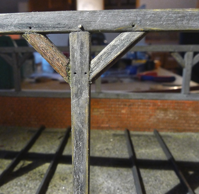

Die Holzbalken wurden mit verschiedenen Beizen vorbehandelt und sind bislang mehrere Alterungsstufen mit Pastellstiften und diversen Steinmehlen durchlaufen...
es wird aber noch weiteres Pulver verstreut. Die Zwischenschritte habe immer mal wieder mit dem Landschafts- und Baukleber besprüht.
Ebenso sind noch einige Diagonalstreben zu montieren und weitere Holzdübel-Imitate einzukleben.
Dreh-Schiebebuehne_121 (fspg2)
Dreh-Schiebebuehne_122 (fspg2)
Hier wurden schon einmal - probeweise - die Wellblech-Platten locker aufgelegt, um einen kleinen Vorabeindruck zu erhalten.
Dreh-Schiebebuehne_124 (fspg2)
