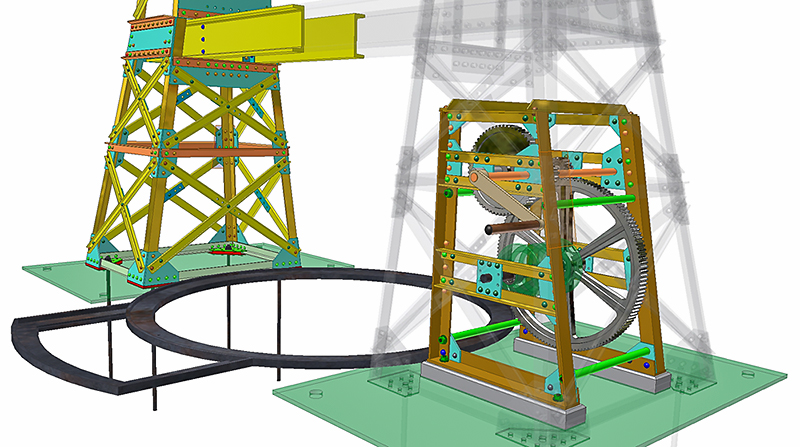

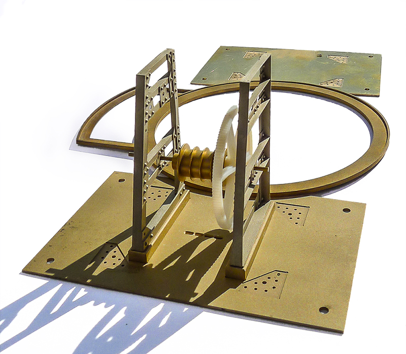

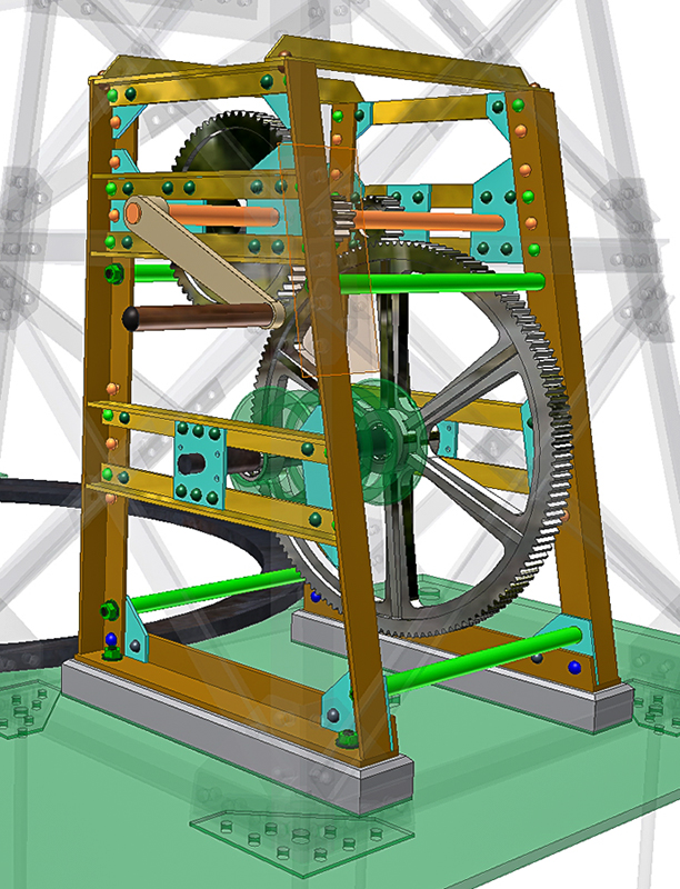

Aus einem 4,0mm Messing-Reststück wurden zwei "Kalksandsteinsockel" gefräst. Diese geben später eine sichere Verbindung zur Grundplatte. Die Airbrush wird für den richtigen Farbeindruck sorgen.
Winde_28 (fspg2)
Winde_29 (fspg2)
Winde_30 (fspg2)
Winde_31 (fspg2)
Nachdem die Winden-Seitenteile von den Angüßen befreit waren, kamen Sandpapierfeilen mit immer feiner werdenden Körnungen zu Einsatz.
Um einen kleinen Eindruck zu gewinnen, habe ich die bislang fertigen Teile der Winde lose zusammengestellt.
Winde_32 (fspg2)
An der Winde fehlen noch etliche Kleinteile, wie z.B. die Brems-/Feststellmechanik, ein paar Verbindungs-Profile und -Stangen, die Handkurbel...
Bis zur endgültigen Montage der ganzen Brücke wird noch etwas Zeit vergehen, aber die Rente ist in Sicht.

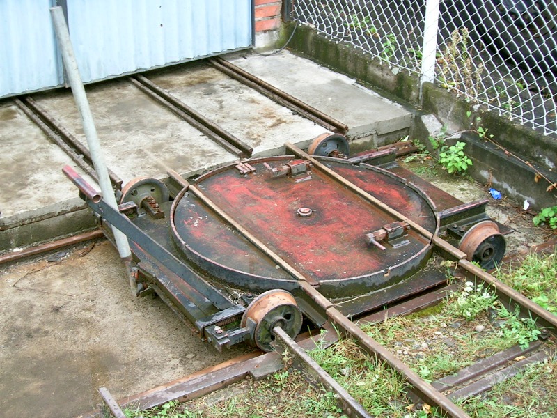

Zwischendurch habe ich nach etwas gesucht, wo meine kleinen Feldbahnloks geparkt werden können.
Es schwebt mir ein kleiner vier- bis fünfständiger offener Schuppen mit einer Schiebebühne vor. Vielleicht hat ja jemand von euch ein schönes Vorbild gesehen :wink:
Die Suche hier im Forum zeigte eine schöne kleine Dreh-Schiebebühne aus dem Frankfurter Feldbahnmuseum:
Das Foto stammt von Thomas Heyl und kann hier gefunden werden: fotos/showphoto.php?photo=21975&size=bi ... thecat=663
Ebenso gibt es einen Link bei den Vorbildern, wo Marcel diese Bühne auch fotografiert hat.
Nachdem ich von Marcel noch mit weiteren Bildern und einer Skizze versorgt wurde, konnte gezeichnet werden. Vielen Dank Marcel :D

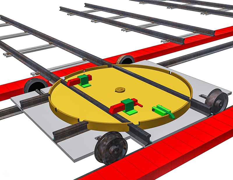

Dreh-Schiebebuehne_01 (fspg2)

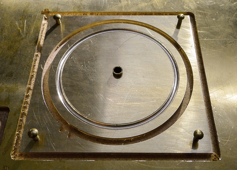

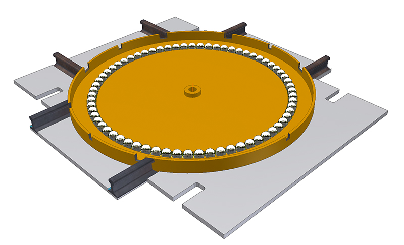

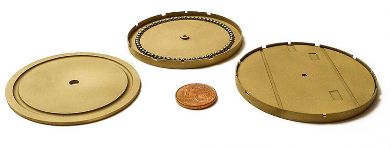

Anfangs wollte ich die Drehscheibe sich auf 2,2mm Kugellager-Kugeln drehen lassen...
Dreh-Schiebebuehne_02 (fspg2)
Dreh-Schiebebuehne_04 (fspg2)
Dreh-Schiebebuehne_05 (fspg2)
...bei einem Versuch ohne Kugeln drehte sich die Scheibe jedoch ebenso leicht :!: :idea:
Dreh-Schiebebuehne_07 (fspg2)

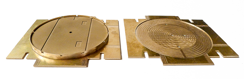

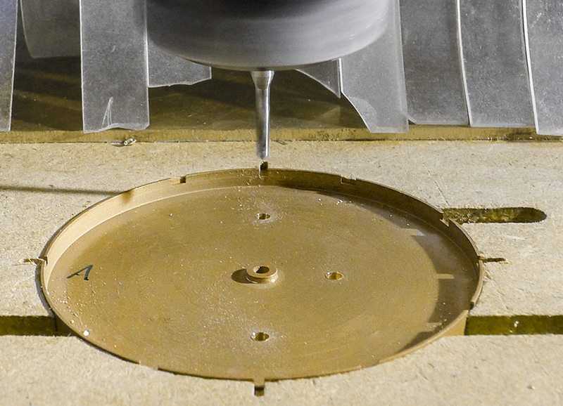

Also wurden die Teile für eine zweite Scheibe in der Höhe angepasst und gefräst - hier sind sie locker zusammengesetzt.
Dreh-Schiebebuehne_08 (fspg2)

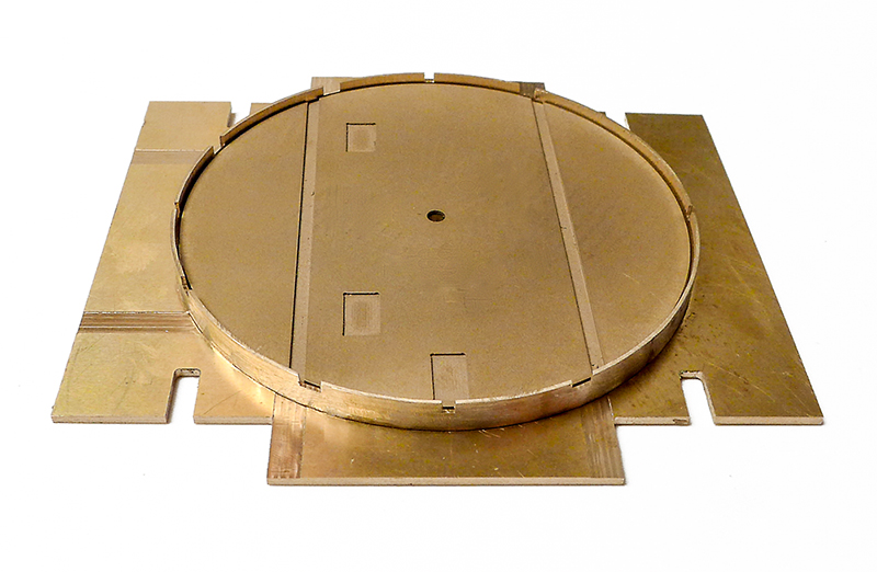

Für die genaue Ausrichtung der 1,0mm Grundplatte und des runden Unterteils der Drehscheibe wurden nachträglich noch 2,0mm Löcher gebohrt - ein Loch hätte auch gereicht :!:
Dreh-Schiebebuehne_09 (fspg2)
Dreh-Schiebebuehne_06 (fspg2)

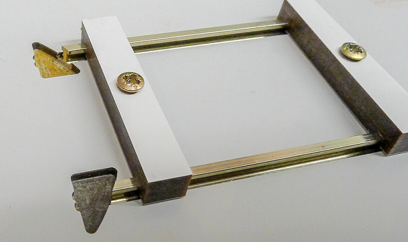

Die Schienenprofile habe ich in einer kleinen Lehre in der Rundung angepasst.
Dreh-Schiebebuehne_10 (fspg2)
Dreh-Schiebebuehne_12 (fspg2)
Dreh-Schiebebuehne_13 (fspg2)

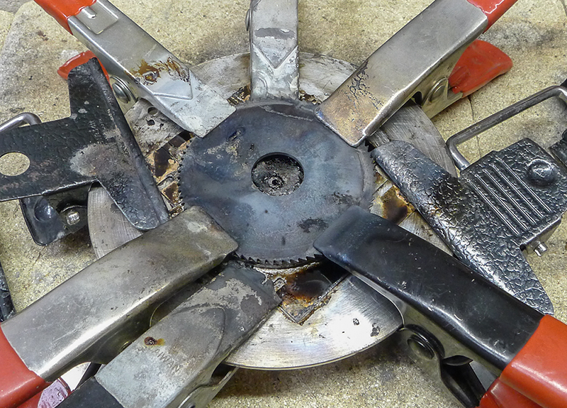

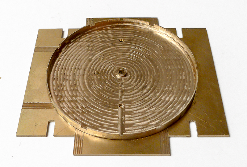

Die Grundplatte und der untere Teil der Drehscheibe wurden mit etwas Lötpaste und S39 eingestrichen. Eine 2,0mm Niete wurde (kurzzeitig) zum genauen Ausrichten in eine der seitlichen Bohrungen gesteckt.
Das alles wurde nach Volkers Tipp (Merci dafür :)) zwischen zwei Platten mit Zwingen fixiert. Nicht wundern das Sägeblatt hatte eine abgebrochene Zacke :!:
Das Löten erfolgte mit großer Flamme.
Dreh-Schiebebuehne_14 (fspg2)
Nach dem Abkühlen wurde die Rückstände vom S39 mit Seife und Wasser abgespült.
Nach dem Sandstrahlen sah alles dann schon etwas besser aus.
Dreh-Schiebebuehne_16 (fspg2)

Kurz zu dem Kugelkranz: Wälzlager brauchen eine Mindestbelastung, um leicht zu laufen. Und „vollkugelig“ läuft nie besonders gut.
Mit den vielen Kugeln hast Du ein theoretisch sehr tragfägiges Lager geschaffen, entsprechend groß müsste das Gewicht sein, das Du draufstellen musst, damit es sich leicht dreht. Da sind weniger Kugeln mehr. Der Drehteller z.B. im chinesischen Restaurant kommt mit ganz wenig Kugeln aus (ich meine, drei oder vier), die allerdings von einem entsprechenden Käfig in ihrer Lage zueinander gehalten werden müssen.
Wäre vielleicht einen Versuch wert, falls die von Dir jetzt gefundene Lösung auf Dauer nicht befriedigen sollte.

Vielen lieben Dank für Deine Worte zu meinen Kugeln :D
Ich freue mich über solche Beiträge am meisten, weil sie mich weiterbringen und mir helfen, das Modell besser zu vollenden.

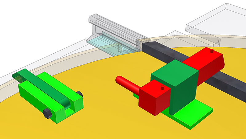

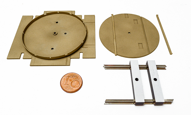

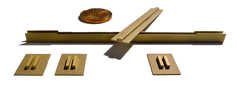

Die Drehscheibe benötigt noch kleine Teile, die zum einen die Scheibe verriegeln ...
Dreh-Schiebebuehne_21 (fspg2)
Dreh-Schiebebuehne_22 (fspg2)
Dreh-Schiebebuehne_23 (fspg2)
...und zum anderen das Rollen von Loren verhindert. Bei kleinen Feldbahnloks überflüssig, sie haben selber ein Bremse.
Dreh-Schiebebuehne_17 (fspg2)

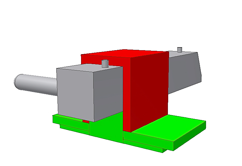

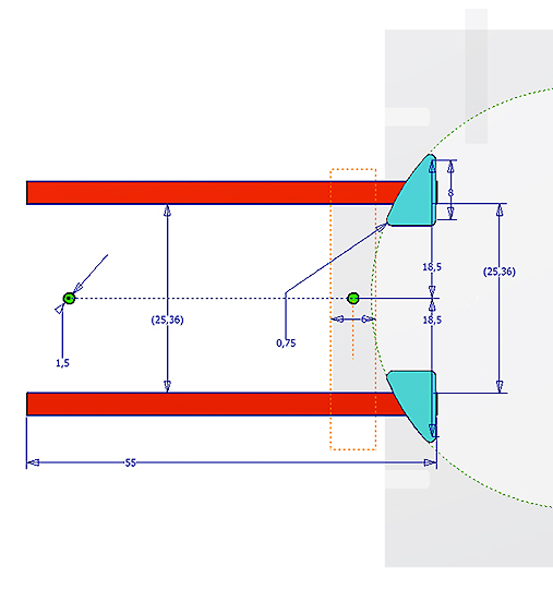

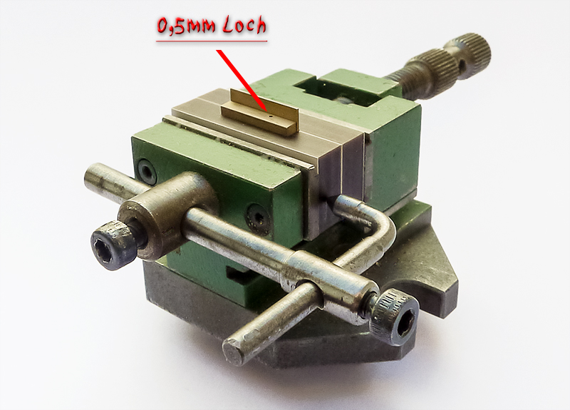

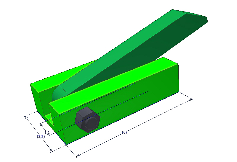

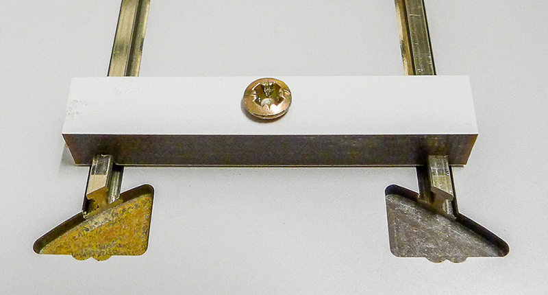

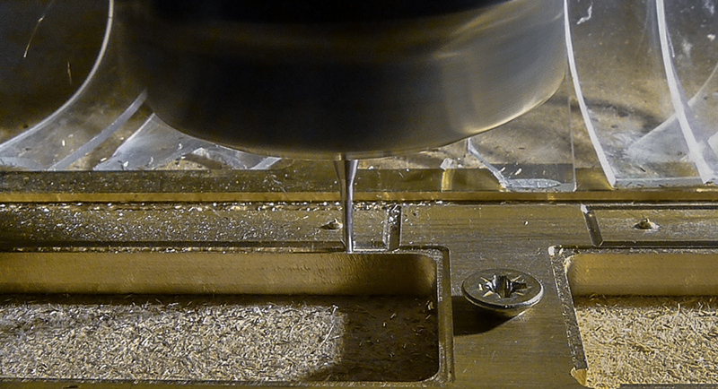

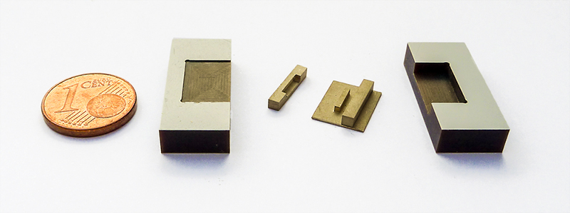

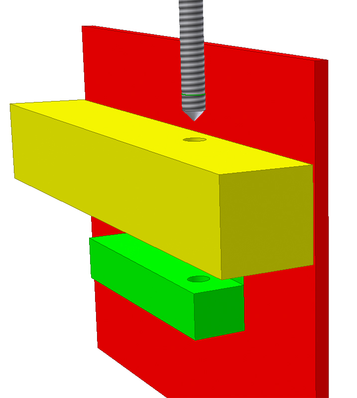

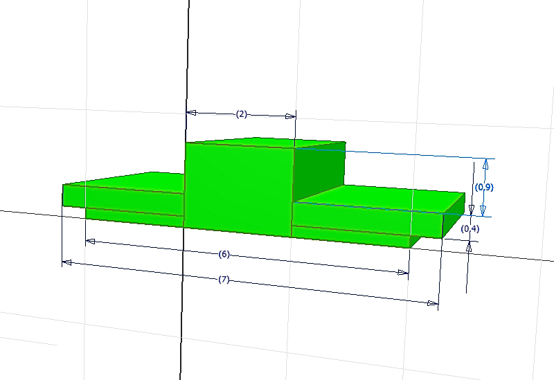

die Verriegelung der Drehscheibe besteht aus zwei Teilen (siehe Bild: Dreh-Schiebebuehne_21), bei denen die beiden äußeren Führungen (hellgrün) ein 0,5mm Loch benötigen.

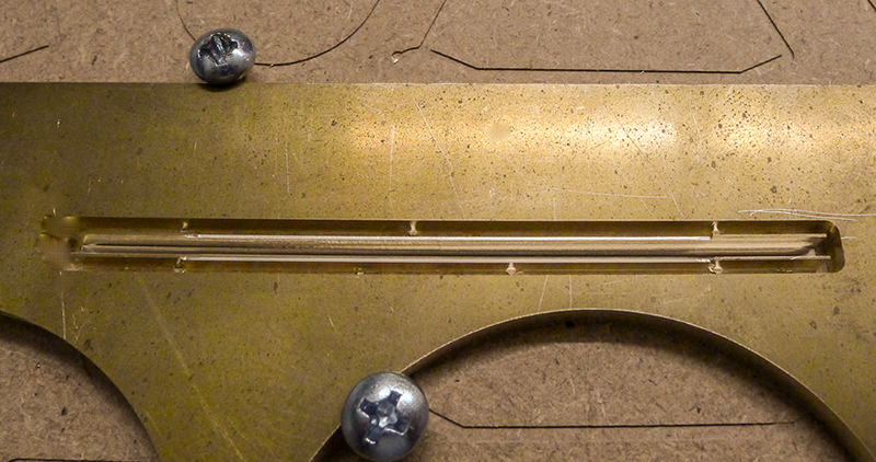

Dazu habe ich mir zwei kleine Führungslehren (gelb) aus 2.0mm MS58 gefräst. Sie werden wie Schuhe über das zu bohrende Teil geschoben und in einer weiteren Lehre aus HPL im kleinen Schraubstock fixiert. Nun kann der 0,5mm Bohrer genau positioniert werden.
Dreh-Schiebebuehne_24 (fspg2)
Dreh-Schiebebuehne_26 (fspg2)
Dreh-Schiebebuehne_27 (fspg2)

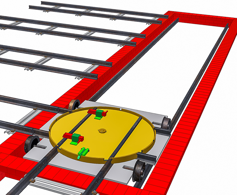

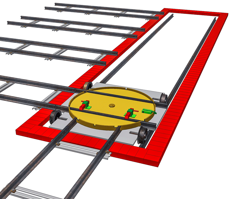

Die Dreh-Schiebebühne soll später in einer gemauerten Grube auf zwei Schienen laufen und die kleinen Loks um 90° gedreht in einen offenen Schuppen transportieren.
Hat jemand von Euch vielleicht ein Vorbildfoto eines solchen Unterstandes :?:
Dreh-Schiebebuehne_28 (fspg2)
Dreh-Schiebebuehne_29 (fspg2)
Die Räder werden mit ca. 9,5mm Durchmesser von Steiner Modellwerke kommen - allerdings muss ich leider etwa 3 Monate warten, bis sie wieder lieferbar sind :(

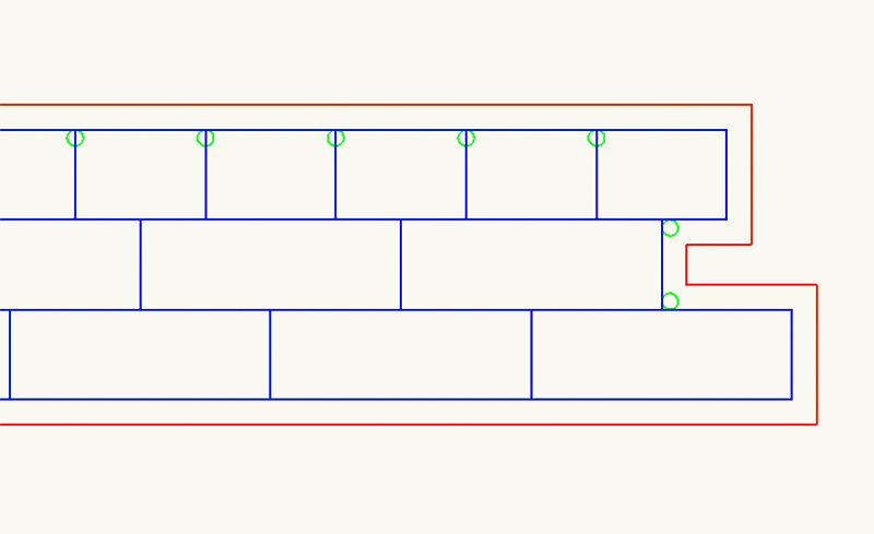

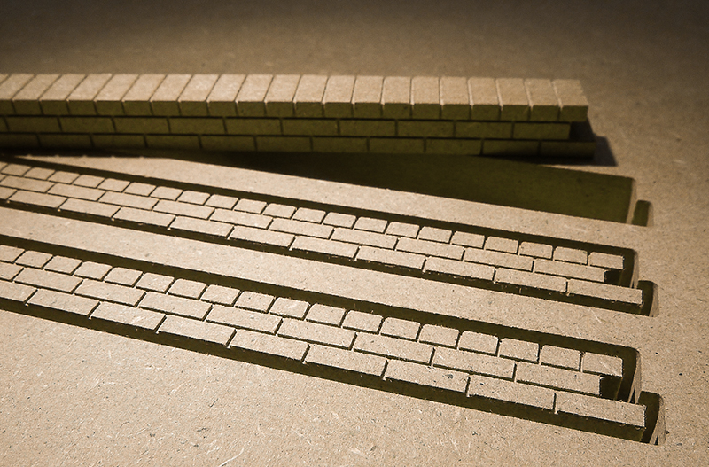

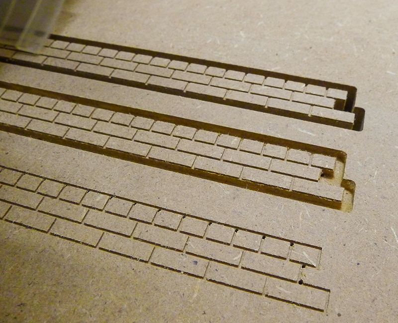

der gemauerte Rand der Dreh-/Schiebebühne wurde ein wenig modifiziert.
Aus einer 10,0mm MDF-Platte wurden die Seitenteile der Mauern gefräst.
Zuerst wurden mit einen 0,5mm Bohrer (grün) die Fugen der oberen Steinreihe senkrecht in die Platte gebohrt. Danach wurden die seitlichen Steinfugen mit einem 0,5mm Fräser (blau) 0,5mm tief gefräst. Abschließend hatte ich die Außenkontur mit einem 2,0mm Fräser (rot) bearbeitet. Die Fräser liefen dabei auf den jeweiligen Linien.
Dreh-Schiebebuehne_35 (fspg2)
Dreh-Schiebebuehne_31 (fspg2)
Dreh-Schiebebuehne_32 (fspg2)
Dreh-Schiebebuehne_33 (fspg2)

Moin Frithjof,
die Schienenenden der Zufahrtsgleise liegen einfach so auf der Rollschicht. Ich vermute, dass das auch für "leichte" Feldbahnfahrzeuge auf Dauer nicht ausreicht. Wenn das so beim Vorbild gemacht wird, lasse ich mich aber vom Gegenteil überzeugen.
