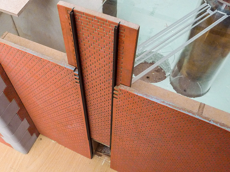

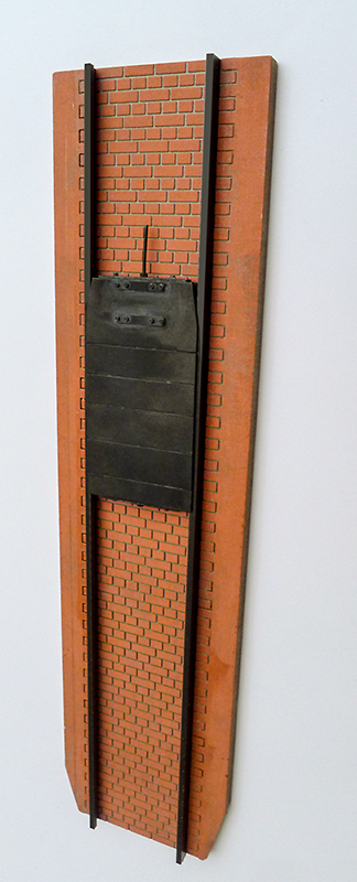

gestern Abend kamen ein paar weitere Teile zusammen.
So hatte ich die Gegengewichte bereits am 05.02.2010 gebaut und brüniert.
Gegengewicht_Schleusentor_2 (fspg2)
Seitdem warteten sie auf den Einbau in die Führungschienen.
Gegengewicht_Schleusentor_1 (fspg2)
Gegengewicht_Schleusentor_5 (fspg2)
Gegengewicht_Schleusentor_7 (fspg2)

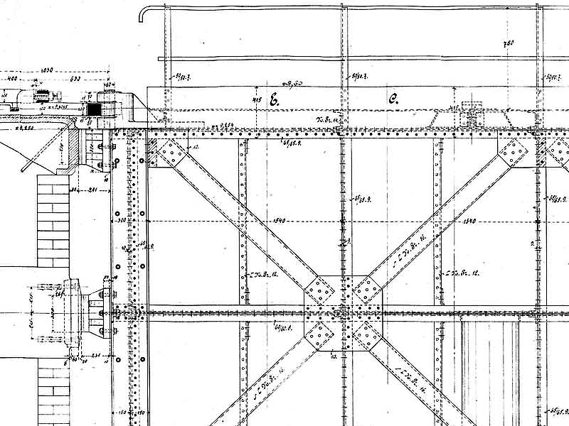

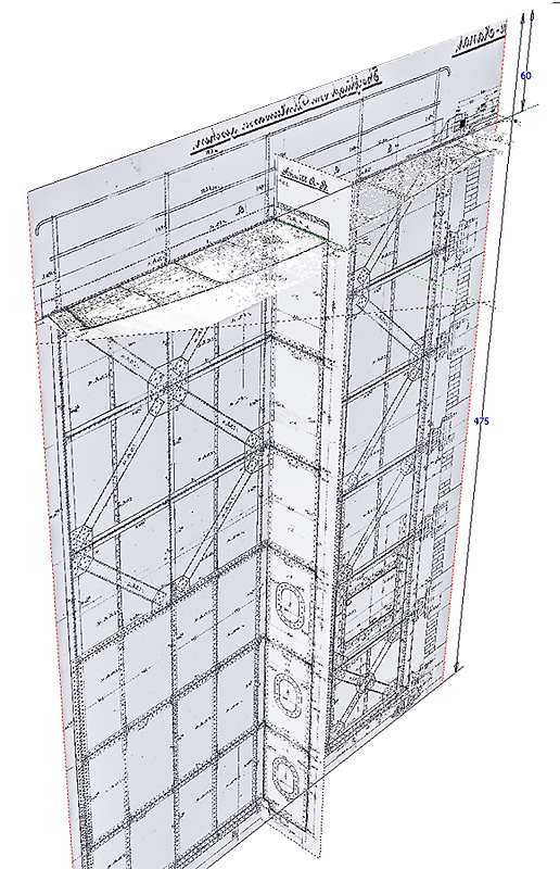

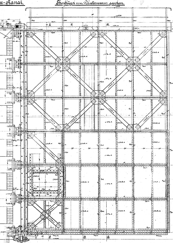

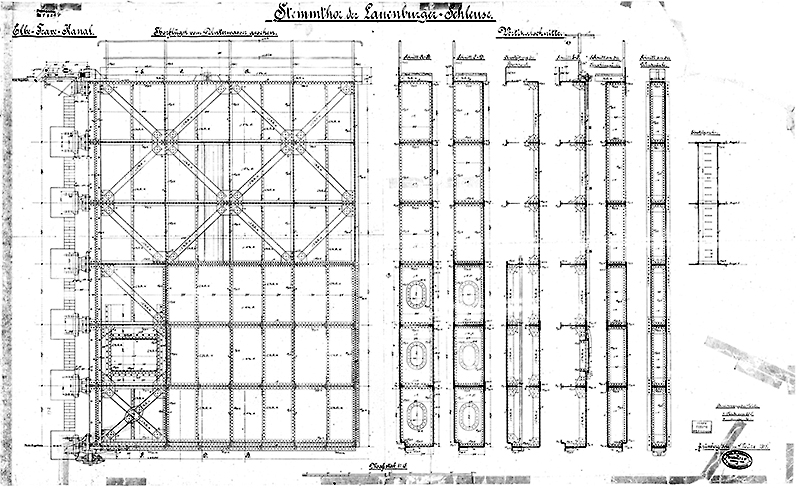

So heute gibt es nur ein paar Zeichnungen, für die ich Medizin gebrauchen könnte.
Wenn schon die Hubbrücke eine größere Herausforderung in Punkto Durchhaltevermögen sein wird, so habe ich die beiden Stemmtore der Schleuse bislang nicht wirklich angesehen.
Ich sage nur so etwa 9000 - 10000 Nieten - grob überschlagen, werden pro Stemmtor zu drücken sein. Mal sehen, wann ich damit fertige sein werde.
Stemmtor_3a (fspg2)
Copyright: WSA-Lauenburg/Elbe
Stemmtor_4 (fspg2)
Stemmtor_5 (fspg2)
Hier bin ich dabei, die verschiedenen Ebenen in einer 3D-Skizze zusammen zu setzen, um daraus die einzelnen Dateien für die Fräsarbeiten zu generieren. Es wird dann 0,3mm und 0,4mm Neusilberblech Verwendung finden, da sich darin die Niet-Köpfe sehr gut prägen lassen.
Stemmtor_6 (fspg2)

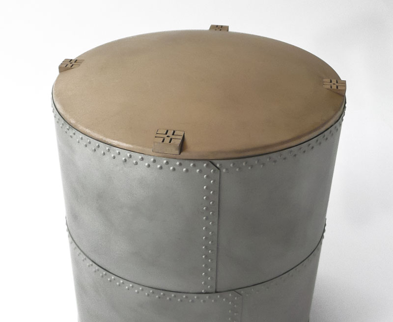

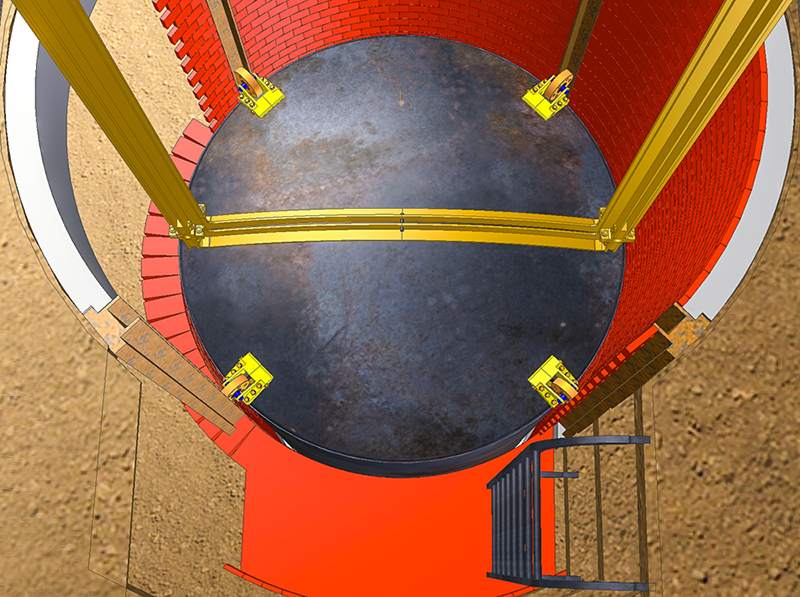

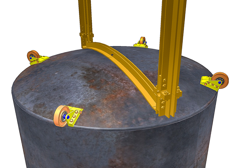

Auf dem Deckel des Hubzylinders hatte ich ursprünglich vier Taschen für die Sockel ausgefräst, in denen die fälschlicher Weise angenommenen Ständer + Führungs-Rollen positioniert werden sollten.
Schwimmer_28 (fspg2)
Als ich dann die genauen Zeichnungen erhielt, sahen die um jeweils 45° versetzten Positionen etwas anders aus.
Ein erster Ausweg wäre ein neuer Ersatz-Deckel für den Hubzylinder gewesen...
...dann kam mir aber noch ein zweiter Weg in den Sinn: Kein neuer Deckel, sondern anstelle der vier Sockel ein paar Füllstücke, die an der Oberseite die Bleche für die vier Führungsrollen aufnehmen. Es musste bei dieser Lösung lediglich der Hubzylinder um 45° gedreht eingesetzt werden.

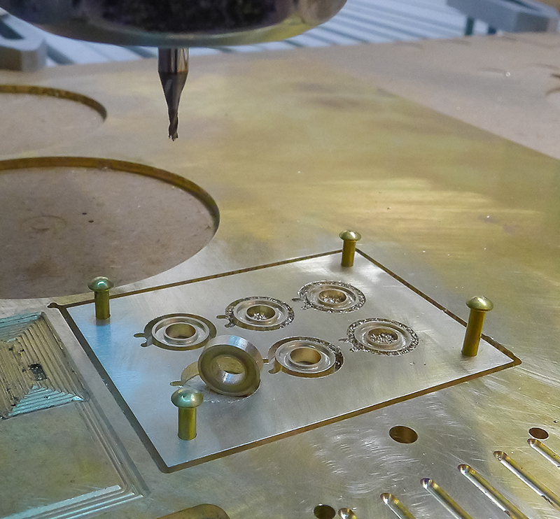

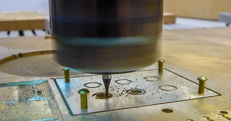

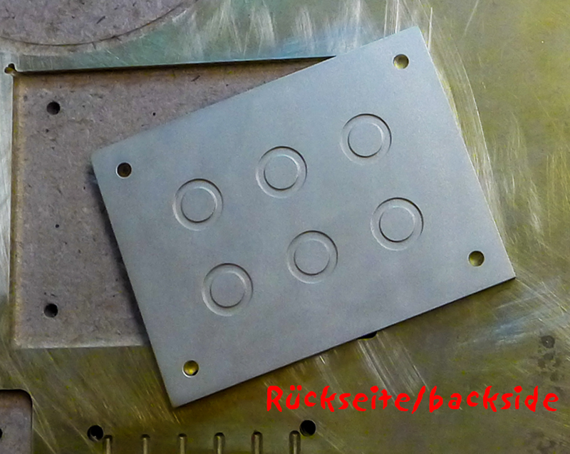

Die Laufrollen - mit 8,0mm Durchmesser - wurden aus 2,0mm Messing gefräst, wobei zuerst die Rückseite vier 2,0mm Löcher gebohrt bekam, anschließend wurde eine 0,5mm Materialvertiefung und danach die Aussenkontur des kleinen Bleches gefräst.
Schwimmer_Laufrolle_03 (fspg2)
Danach wurde das Blech umgedreht und mit Gudy 870-Folie auf die gleiche Position auf die Unterlage geklebt. Dabei halfen vier 2,0mm Nieten bei der genauen Positionierung.
Schwimmer_Laufrolle_04 (fspg2)
Gefräst wurde mit einem kurzen 1,0mm Fräser. Auch wenn ich am Ende nur vier Rollen benötige, habe ich zwei zu viel gefräst.... man weiß ja nie, wohin sie sich manchmal verdrücken. Dann ist es so schneller, als alles wieder neu einzurichten :!:
Schwimmer_Laufrolle_05 (fspg2)

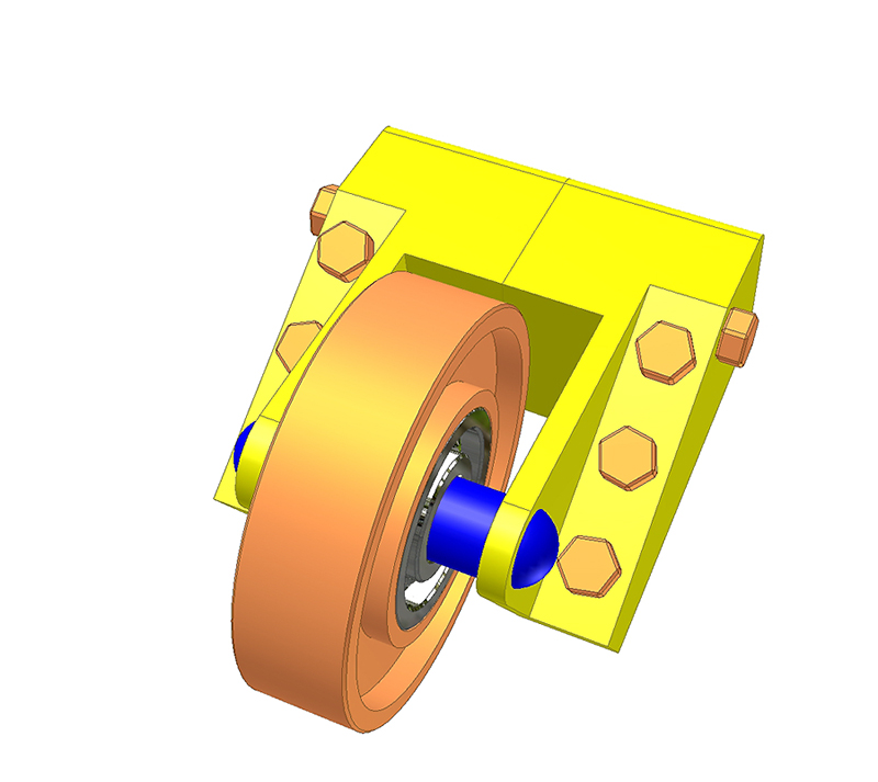

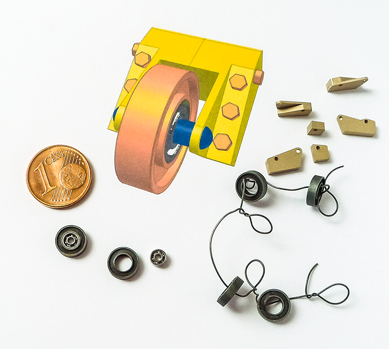

Durch die eingepressten 4,0mm Kugellager lassen die Rollen leicht drehen. Für die Rollenhalter wurden wieder aus 2,0mm Messingblech entsprechende Teile ausgefräst.

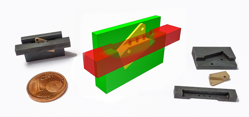

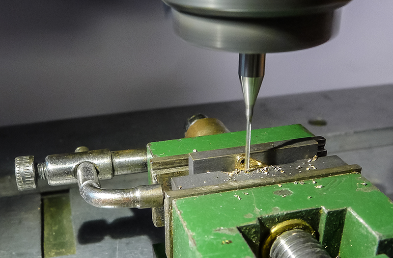

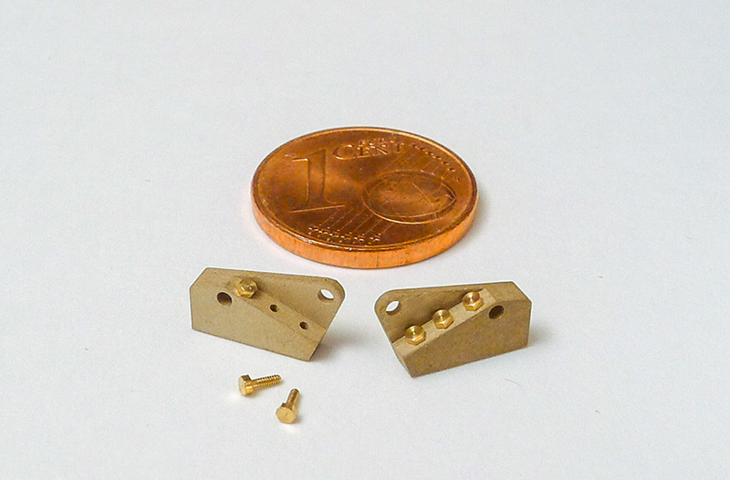

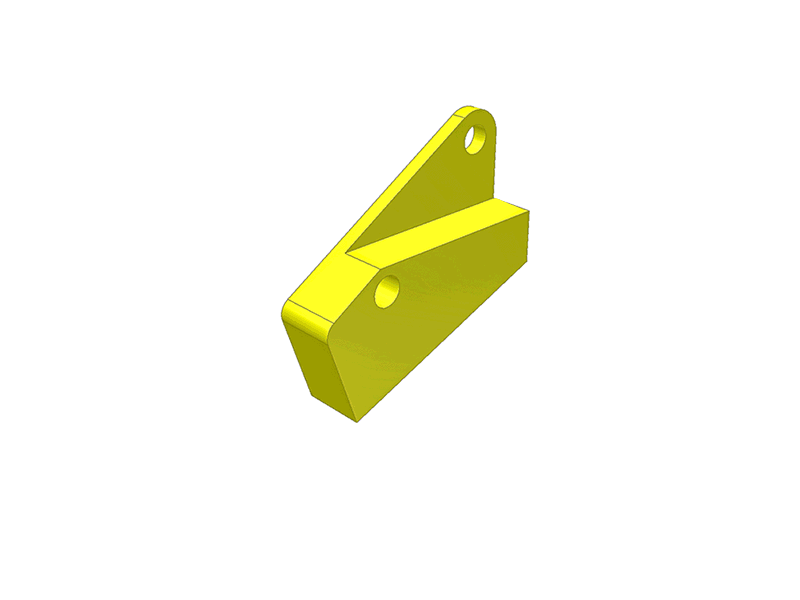

Heute geht es mit kleinen Stücken weiter. Die Rollenhalter sollen auf beiden Seiten jeweils drei M0,6mm Schrauben (Schlüsselweite = 1,0mm) auf den schrägen Flächen erhalten.
Dafür habe ich mir wieder einmal kleine Bohrhilfen gezeichnet und aus 3,0mm und 4,0mm Messingmaterial gefräst.
Beim Bohren werden die kleinen Rollenhalter dadurch im rechten Winkel zum Bohrer ausgerichtet und erhalten durch die vorgebohrte Schablone die korrekten Abstände.
Bohrschablone-Rollenhalter_01 (fspg2)
Bohrschablone-Rollenhalter_03 (fspg2)
Auf dem Miniatur-Schraubstock wurden die Schablonen durch einen Anschlag immer in die gleiche Position gebracht.
Bohrschablone-Rollenhalter_05 (fspg2)
Bohrschablone-Rollenhalter_06 (fspg2)
