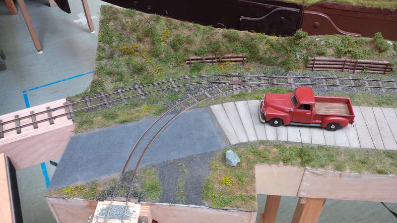

Hallo, Zusammen
nach zwei Jahren wird es mal wieder Zeit, das Thema Basaltwerk IIf zu beleben. Zwar gibt es den vollständigen Baubericht erst nach Schenklengsfeld, aber als erste Impression zeige ich heute schonmal einen Überblick über das Betriebsgelände.
Auch was es mit dem Abzweig, dem Straßenfahrzeug und dem ganzen Rest auf sich hat wird dann näher erläutert. Außerdem fehlen noch ein paar kleine Details...

Hallo Max,
auch wenn noch kleine Details fehlen, dein Grünzeug ist ja schon einmal eine
Wucht. :respekt:

Hallo Max,
super Arbeit, und tolles Foto, sehr stimmungsvoll ... sieht aus wie bald verdämmerndes Abendlicht!
Kleine Anmerkung nur: vielleicht achtest du bei folgenden Fotos unbedingt auf
den waagrechten Horizont! Hier kippt er noch bedenklich ab,
samt Laternenstange, Gebäude, Straße und und Fahrzeugen.
Es gibt dafür auch kleine extra Fotoprogramme zum Nachbearbeiten.
(Ich hatte mal von einem Norwegen-Uraub viele tolle Küstenfotos, wo fast immer der Meereshorizont sich mehr oder weniger stark neigte - sah besch... aus. War etwas Nach-Arbeit, aber danach umso schöner!)

Hallo Max
Die grosszügige Gleisführung ergibt einen sehr realistischen Gesamteindruck und gefällt mir aus diesem Grund ausserordentlich gut! Aber auch den Grasbewuchs hast du sehr gut hingekriegt! Weiter so ... :wink:
Ich wünsche dir weiterhin viel Bauspass!

Hallo Max,
ist das eine Schleppweiche ohne Herzstück? Also Überfahrt nur vom Radlenker geführt und an der fehlenden Herzstückspitze auf den Spurkränzen. Warum hast du auf die Herzstückspitze verzichtet? Verwendest du auch Wagen mit Flanschrädern, für die dieser Weichentyp zwingend ist?

Hallo Max,
schön das es wieder mit Deinem Basaltwerk weiter geht :D .
Seit den letzten Bildern vor 2 Jahren ist ja schon einiges Gras über die Sache gewachsen ... :wink: :wink:
Und auch den Betonplattenweg mit dem Übergang zu den eingeteerten Schienen finde ich sehr gut gelungen.

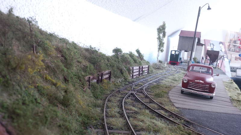

Hallo, Kastenlokker
Du hast Recht mit der Perspektive; zu meiner Entschuldigung, das Bild habe ich im liegen aus meinem Bett gemacht. Das ist der Anblick der sich mir jeden Abend beim schlafen gehen bietet, morgens ist es ja in der Regel noch nicht hell :P
Ich hoffe, dieses Bild ist etwas besser:
Basaltwerk IIf 68 (Max H.)

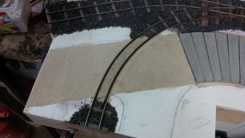

Jetzt aber wirklich zum Baubericht. Zum Segmentkasten brauche ich denke ich nicht viel zu schreiben. Aus Holz zusammengesetzt trifft es ziemlich gut.
Im nächsten Schritt habe ich die gefärbten Schwellen aufgeleimt und die Schienenprofile mit Nägeln befestigt und die Schienen mit Basalt eingeschottert, auch kein Hexenwerk.
Der Unterbau für die weitere Gestaltung besteht aus Styrodurplatten und Gips.
Für den Bereich der Asphaltstraße habe ich Sand aufgebracht und verleimt; weiterhin die Betonkeilplatten nach altbewährter Weise angefertigt. Dieser Zustand ist hier zu sehen:
Basaltwerk IIf 69 (Max H.)

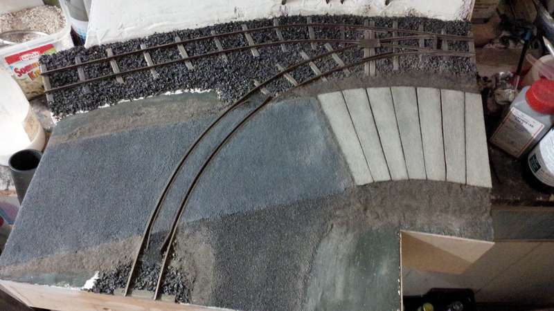

Die Straße wurde dann mit Abtönfarben eingefärbt, Übergänge zur Landschaft mit feinem Basaltsplitt gestaltet und ein kleiner Weg mit Basaltschotter angelegt. Auf dem folgenden Bild ist dieser Fortschritt zu sehen, etwas fleckiger als in Wirklichkeit, Werkstattfoto eben.
Basaltwerk IIf 70 (Max H.)

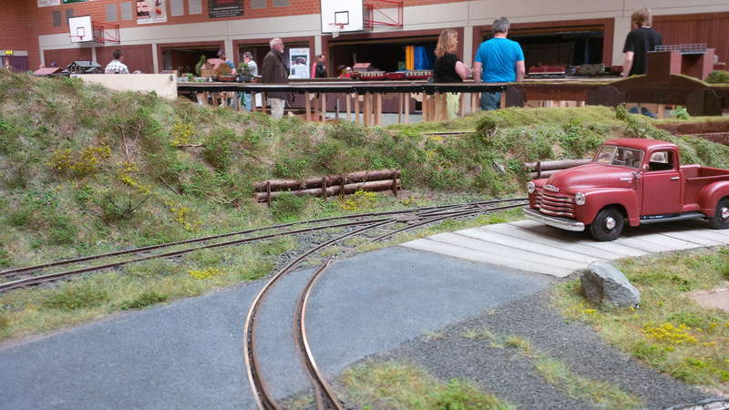

Für die Begrünung habe ich hauptsächlich Wildgras und verschiedene Foliagen von Heki verwendet, die Grundlage für die Landschaft ist das Produkt "Acker" von Noch. Dazu noch einige Wurzelstückchen und Steine vom letzten Spaziergang im Wald.
Der schöne Pick-up ist ein Spielzeug, welches Tobias aka T20 gesupert hat und meiner Meinung nach gut zum Schotterwerksthema passt.
Basaltwerk IIf 71 (Max H.)
Zum Schluss noch einige Anmerkungen zu dem Segment. Die Schienen sind von Hegob, was einem Profil von S10 entspricht. Zusammen mit den Schwellen entsteht ein Oberbau, welcher Achslasten bis 4,3 Tonnen beim Vorbild tragen könnte; ein Einsatz von vollbeladenen Muldenkippern mit 1,75 cbm Inhalt ist also unbedenklich (siehe u.a Eisenberger Klebsandwerke).
Zusammen mit dem ordentlich gestalteten Bahnübergang und der soliden Schotterung mit Basalt entsteht nicht unbedingt ein 100% feldbahntypisches Gleis, jedoch ist es angemessen für einen Steinbruchbetrieb in der Nachkriegszeit, denn das Transportsystem Feldbahn muss noch einige Zeit zuverlässig funktionieren und den Ansprüchen der Wirtschaft noch einige Zeit genügen. Basaltschotter ist in solch einem Betrieb ohnehin in rauen Mengen vorhanden.

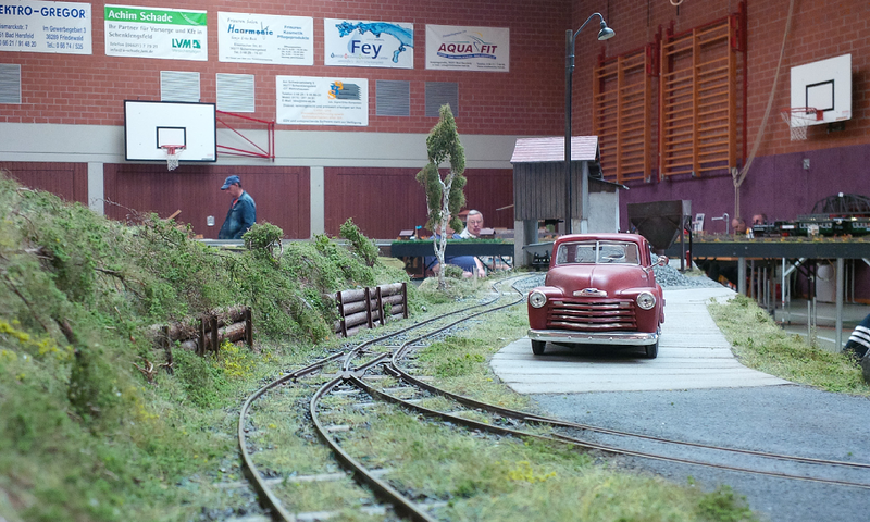

Das durchgehende Gleis steigt leicht an und verläuft parallel zur Werksstraße. Es wird weniger oft befahren und dient nur zur Versorgung des oberen Beriebsteils des Basaltwerks, unter anderem mit fertig gebrochenen Schotter aus dem Brecher. Im Jargon der Feldbahner wird diese Strecke Waldbahn genannt, nicht weil dort Holz abgefahren wird, sondern weil es immer entlang des Hanges durch ein kleines Waldstück geht.
Die eigentliche Hauptsrecke biegt ab und verläuft in einem 90° Bogen bei einem Halbmesser von 10 Metern. Sie führt zum eigentlichen Steinbruch; über ihr wird das kleine Brecherwerk regelmäßig mit Rohschotter versorgt. Begleitet wird diese Strecke von nun an weniger von Grün, sondern von diversen Zwischenlagern für Basaltprodukte. Außerdem sind entlang der Hauptstrecke die ganzen Steinbearbeitungsplätze für Pflaster-, Randsteine und Basaltsäulen angeordnet, denn der abgebaute Stein soll möglichst rasch weiterverarbeitet werden.
Diese Bereiche sind auch über den kleinen Schotterweg zu erreichen.
Basaltwerk IIf 73 (Max H.)

Mit geradem Horizont, der Schenklengsfelder Hallenbeleuchtung und der tiefen, frontalen Perspektive ist Dein Segment eine perfekte, kurze, kurvige Feldbahnstrecke am Fahrbahnrand.
