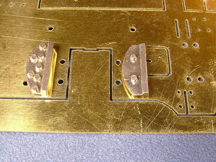

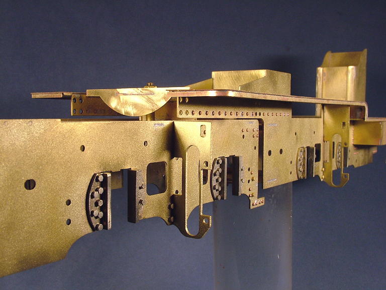

Messing ist keineswegs weniger interessant. Dein Rahmen sieht schon stark aus, vor allem die schönen Schrauben überall. Was mich besonders interessiert: wie hast Du es bewerkstelligt, die Achslagerführungen schön exakt einzubauen? Da sie zweiteilig sind, ist das schon eine Herausforderung.
rau.mi
Beiträge: 2395
Re: Maloja & Chiavenna
Moin rau.mi,
zur Frage nach den Achslagerführungen ....
Nöö, eigentlich nicht. :wink: Das Geheimnis liegt in den gegossenen Führungen. Ein Blick auf die Rückseite sowie auf das Blech bringt´s an den hellen Tag. Aber bekanntlich sagen Bilder mehr als Tausend Worte (zum Glück habe ich ja noch die Brocken der Schwesterlok da :wink: ) ........
Natürlich ist es immer besser neben einem Gürtel auch noch Hosenträger zu tragen. Deshalb bastelte ich mir aus zwei überzähligen Achslagersteinen und etwas Flachmaterial auch noch eine Lehre für´s Löten zusammen. Wohl mehr aus psychologischen Gründen ......

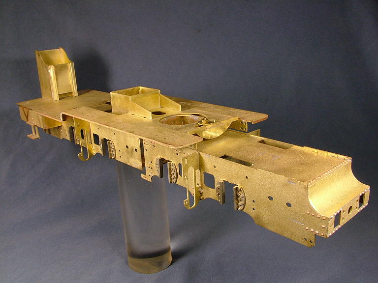

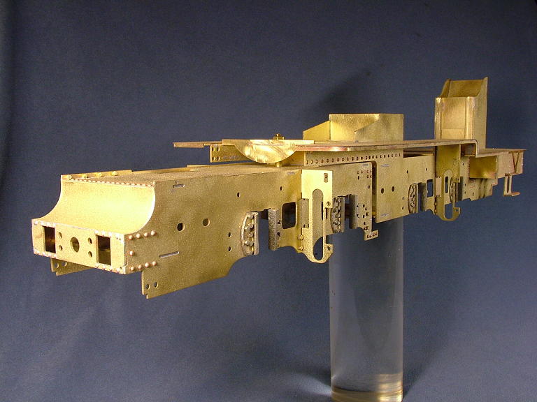

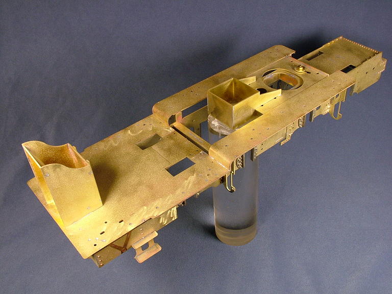

Schnell noch ein paar Schnappschüsse vom Tage zum Abschluss der Spenglerarbeiten am Fahrwerk der Maloja. Noch viele Montagelöcher warten auf die Bestückung ....

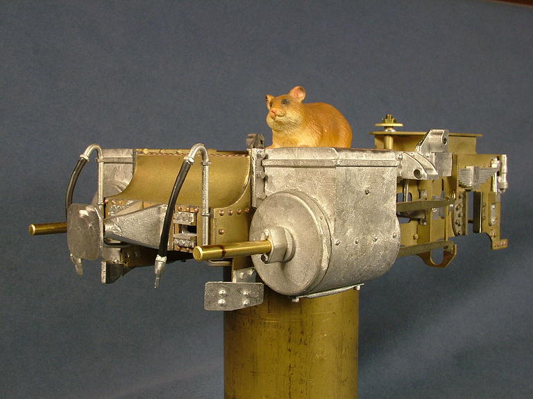

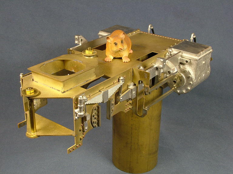

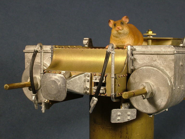

viel Bastelzeit hatte ich am Wochenende nicht zur Verfügung, aber ein bisschen was geht ja bekanntlich immer. :wink: Die ersten Zurüst-Teile haben am Vorderwagen der Maloja Platz genommen. Ihr kennt ja mittlerweile meine Bastelmethode: immer erst mal jede Menge Brocken produzieren und dann zusammenfummeln. Passen und Fügen ist nun das Motto. Selbst Hermann hat da mal vorübergehend seinen Winterschlaf unterbrochen ...
Der Puffer ist selbstverständlich gefedert. Ein bisschen Federstahldraht machts möglich. :wink: Die Thoheunibabaku fehlt noch. Kommt aber noch - keine Sorge.
Mmmmh, so richtig bringen es die Bilder nicht rüber. Der Vorderwagen sieht in natura etwas eindrucksvoller aus. Alleine schon wegen den gigantisch großen Zylindern.
