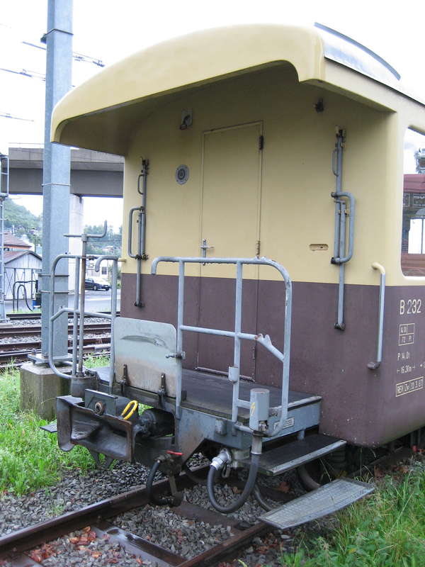

Vorbild FST-Plattformwagen (fst-tigrottino)
Ich habe die beiden Wagen in Interlaken fotografiert, wie sie da auf einem Stumpengleis warteten, wahrscheinlich für den Verkauf an die FST ... :lol: .
Ich habe zwei exakte Studer-Modellpläne im Massstab 1:45, das ist ideal, ich brauche bloss alles x2 zu rechnen.

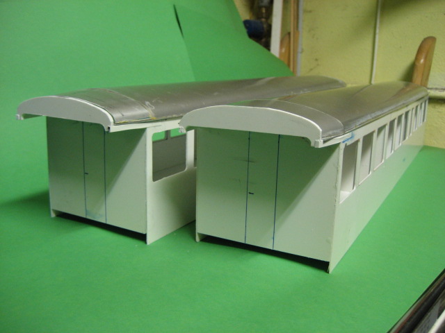

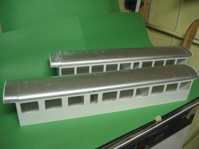

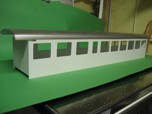

... und so sieht der weitere Baufortschritt aus. Die Dächer sind gebogen, verleimt, aber noch nicht endgültig verschliffen und geglättet.
FST-Plattformwagen Dach unverschliffen 1 (fst-tigrottino)
FST-Plattformwagen Dach unverschliffen 2 (fst-tigrottino)
Die Dachendstücke habe ich so gestaltet, dass die Endabdeckung mit dem Kasten verbunden ist, das Dach also separat mit Farbe gespritzt werden kann. So kann ich die charakteristische Endform auch in Farbe - ohne grosse Abdeckübungen - leicht spritzen.

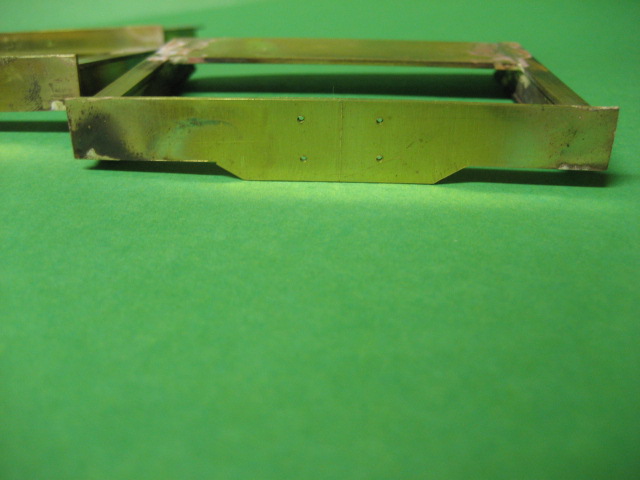

die Rahmen zu den beiden Plattformwagen sind gelötet und mit den Löchern für die Aufnahme der FST-Puffer vorbereitet. Eine erste Stellprobe ziegt den ungefähren Sitz. Die ganz Frage Kupplungs-Deichsel und Höhe des Wagenkastens ab Schienenoberkante kann so besser und genauer studiert werden.

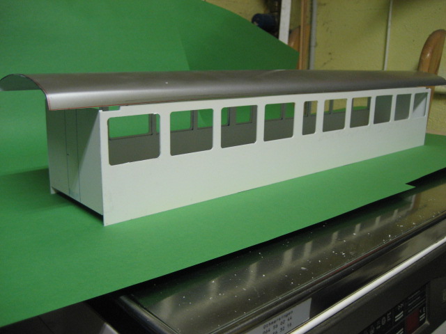

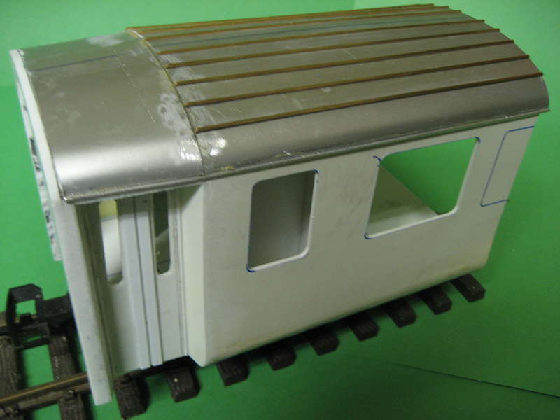

Ich bin nicht der Typ des nächtelangen Planzeichnens. Und so machte ich mich, sozusagen als Weihnachts-Bastel-Dessert, ans Gestalten eines 1:22,5-Plans als Realmodell in verkürzter Länge. Daran lässt sich jetzt bestens studieren, was geklappt hat, was wo wie verändert werden muss und wo noch bessere Lösungen zu erfinden sind.
Rein optisch gefällt mir der erste Plan nicht schlecht. Macht halt wieder Appetit auf mehr ....

was nascht Du denn zu Deinem Weihnachtsdessert? Deine Marquette sieht aber schon sehr gut aus.

Dein EW I sieht vielversprechend aus. Mich würde auch ein Blick ins Innere, also von der aufgeschnittenen Seite her, interessieren.

Schön, dass euch beiden, Ottmar und rau.mi, mein schneller Entwurf gefällt und ihr das angestrebte Ziel wiedererkennt.

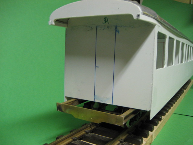

Aber wie gesagt, es ist bloss eine Planungs-Maquette, die mir für eine kleine Serienproduktion (denn nach diesem FFA-Muster wurden diverse Wagen bei diversen Bahnen gebaut, auch die FST hatte damals mitbestellt .... :roll:) als Planungs-Hilfe dienen soll.
Und hier ist auch das Foto quasi von hinten, vom unansehnlicheren Teil her. Es zeigt meine bewährte Bauart: Boden 3mm, Querwand 2mm, Dach wie gehabt aus 1mm Alu, Wände in diesem Fall 2mm Aussenwand, und 1,5mm Innenwand. Das schafft einen Absatz, löst für mich das leidige Fensterproblem und schafft zusätzlich eine gute Verbindung (ausser hier, wo ich geschluddert habe....).
Plan im Massstab 1:22.5 / 5 (fst-tigrottino)
Was natürlich noch fehlt, sind die entsprechenden Drehgestelle. Da meine ich, einmal etwas diesbezüglich von rau.mi gelesen zu haben. Wäre natürlich zu schön, um wahr zu sein ... .
Und um kontruktive Kritik bin ich immer dankbar. Bezüglich Wagenbau stehe ich so ziemlich am Anfang.

danke für das Bild. Ich habe tatsächlich vor, noch ein paar EW I zu bauen. Freilich die Drehgestelle stecken noch im Planungsstadium fest. Ein anderes Projekt hat gerade Vorrang.
