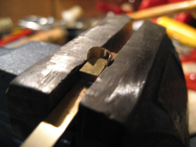

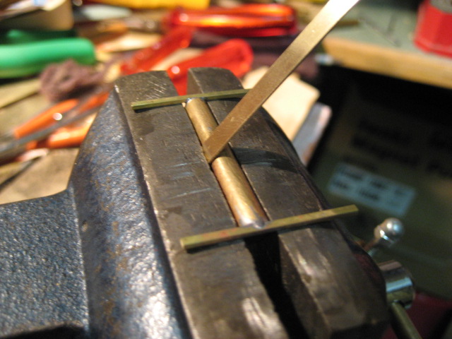

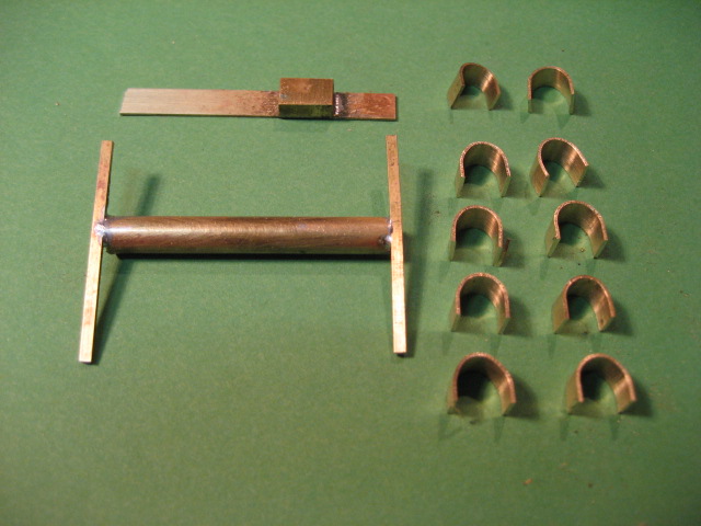

Mit 2 geeigneten Produktions-Lehren gelingt es, sehr artgleiche Produkte ins Sortiment aufzunehmen. Und so siehts in der Schaufenster-Ablage aus:
Ge 6/6 II Schlusslicht (fst-tigrottino)

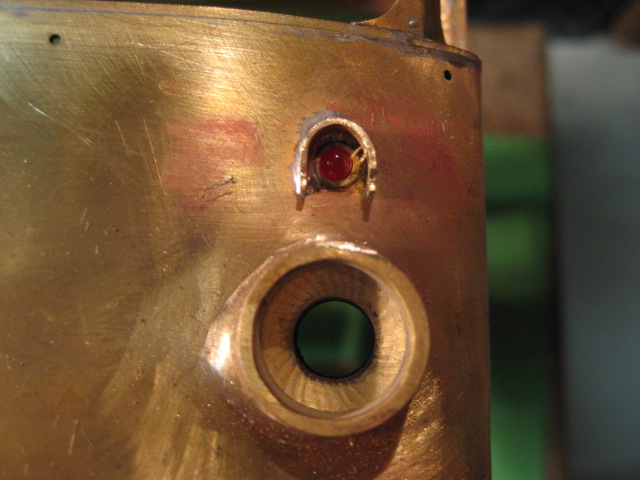

Ein zusätzlich eingelötetes Röhrlein-Stücklein hält die 3mm LED und zeichnet die Fassung an, die dann silbern eingefärbt werden kann.

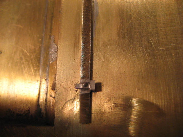

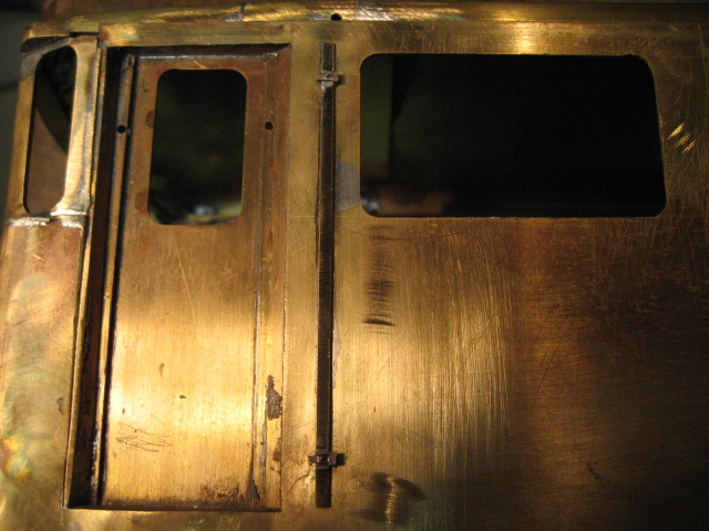

Das ist ja das Spannende am Modellbau, dass das Kennen eines Vorbildes immer genauer wird. Die Wurstscharniere für die Dachleiter waren nämlich für die Katz prodziert. Eine genaue Bildbetrachtung zeigt, dass die Arretierung anders funktioniert.
Ge 6/6 II 705 Führerstandkabine (fst-tigrottino)
Grund genug, die Bauweise abzuändern und anzupassen.
Ge 6/6 II Dachleiter Verschluss (fst-tigrottino)
Ge 6/6 II Dachleiter (fst-tigrottino)

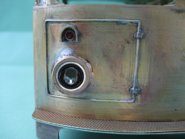

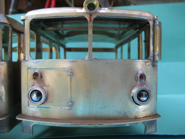

Kleine Details haben es in sich! Zum einen sind sie klein, vor allem für ordentlich gewachsene Hände und Finger, zum andern ist es nicht einfach, das alles noch irgendwie sinnvoll an der richtigen Stelle anzulöten, ohne dass anderes - von der flüssig gewordenen Legierung angespornt - einfach so vom angestammten Platz wegschwimmt.......

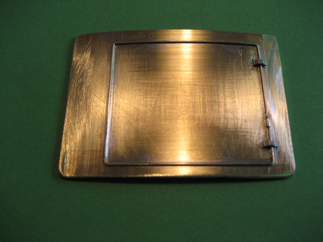

Für die typischen Frontkasten-Türen habe ich eine angepasste Fertigung entwickeln müssen. Denn das typische Blech habe ich natürlich nicht bereits auf die Kastenform im Urzustand gelötet; so etwas merkt unsereiner immer erst später, manchmal zu spät ... !
Die momentane Lösung funktioniert ziemlich gut, wenigstens auf einem Probeblech: 0,5mm Draht geformt und hart verlötet und das Ganze mit den beiden Scharnier-Imitaten weich aufgelötet.
Maquette Öffnung Führerpultkasten (fst-tigrottino)

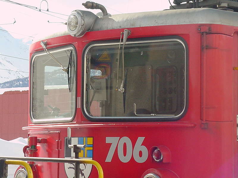

Verbesserungswürdig ist die Nahtstelle des Draht-Rahmens, die sollte eigentlich unter die Scharniere zu liegen kommen. Ansonsten ist es für mich erstaunlich, wie nahe diese Lösung dem beobachtbaren Original kommt, obwohl dort selbstverständlich die Front-Türe nicht aus einem Rahmen besteht, sondern aus einem veritablen Blech. Offensichtlich leitet der prominente Regenschutz den Blick so stark, dass es beinahe identisch wird mit einem Rahmen.
RhB Ge 6/6 II 706 Detail Stirnfront (fst-tigrottino)
Jetzt bleibt also bloss noch die Aufgabe, alle bereits angelöteten Teile (Rücklichter samt Blenden) irgendwie gegen das Verrutschen sichern zu können, damit das Rähmchen auf die Stirnfront kommt. Mal sehen, ob das zu klappen kommt.

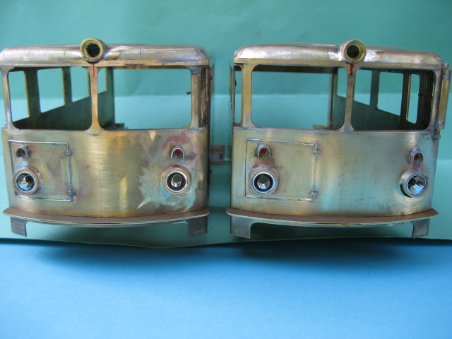

Re: RhB Ge6/6 II 705 + 706
Hallo fst!
Probiere beim Löten einen sehr nassen Wattebausch oder ein ebenso nasses Papiertaschentuch um und auf die gefährdeten Stellen zu legen. Das klappt bei mir meist ganz gut und dient natürlich der Kühlung ;-) . Wenn das Zeug abkokelt, ist's ja nicht weiter schlimm. Hauptsache, es kühlt lange genug :-) .
Beitrag von RhBler »
Sali Markus
Sieht super aus, deine Tür. Um das Ausbreiten der Hitze zu verhindern, gibt es extra eine art Knetmasse. Diese absorbiert die Wärme ziemlich gut. Alternativ kann man auch eine Banane oder sonstige Früchte verwenden.
Beitrag von fst-tigrottino »
Herzlichen Dank für die brauchbaren Tipps. Werde von meinen Nastücher-Versuchen und Gurken-Experimenten berichten. Muss ich unbedingt ausprobieren!
mit Gruss fst-tigrottino
fst-tigrottino
Beiträge: 427
Wohnort: Aargau / CH
... es rauchten die wassergetränkten Papiertaschentücher und zurück blieben: verkohlte Resten und ein angelöteter Stirnfront-Kastenrahmen. Es funktioniert mit dieser Kühltechnik bestens und verbreitet richtig Köhler-Stimmung in der Werkstatt!
Ge 6/6 II Stirnfront Kastentüre 1 (fst-tigrottino)
Ge 6/6 II Stirnfront Kastentüre 2 (fst-tigrottino)
Ge 6/6 II Stirnfront Kastentüre 3 (fst-tigrottino)
Das Ganze ist noch nicht fertig verputzt, aber mit den eingesetzten Reflektoren machen sich auch die unteren Stirnlampen schon recht gut. Das Beleuchtungskonzept sollte also auch aufgehen.
Nochmals herzlichen Dank für die Tipps zum Verlöten heikler Stellen.

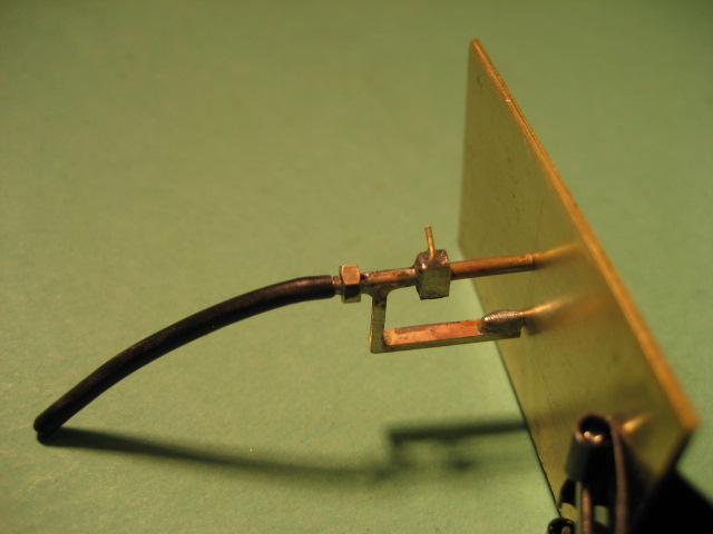

Ich bin unterdessen bei den Bremsschläuchen angekommen. Hier ein erster Versuch des zur üblichen Vakuumbremsleitung zusätzlichen Schlauchpaares.
Ge 6/6 II Bremsschlauch 1 (fst-tigrottino)

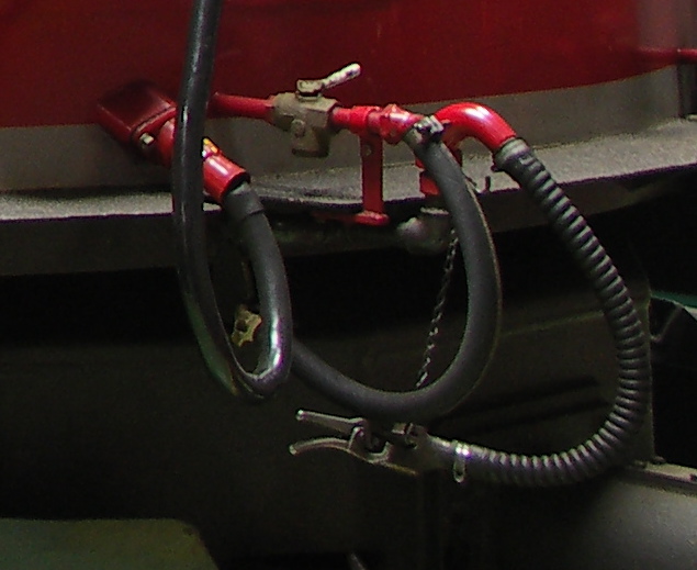

Und da stellt sich meinerseits auch eine inhaltliche Frage. Nach meinen Foto-Recherchen müssen diese zusätzlichen Schlauchpaare Mitte der 90er Jahre eingerichtet worden sein.
Ge 6/6 II Bremsschlauch Original (fst-tigrottino)
Welchen Zweck erfüllen sie? Ist es eine separate Leitung der sog. Rangierbremse? Gekuppelt bei Vorspanndiensten?
Kann mir da jemand weiterhelfen?
